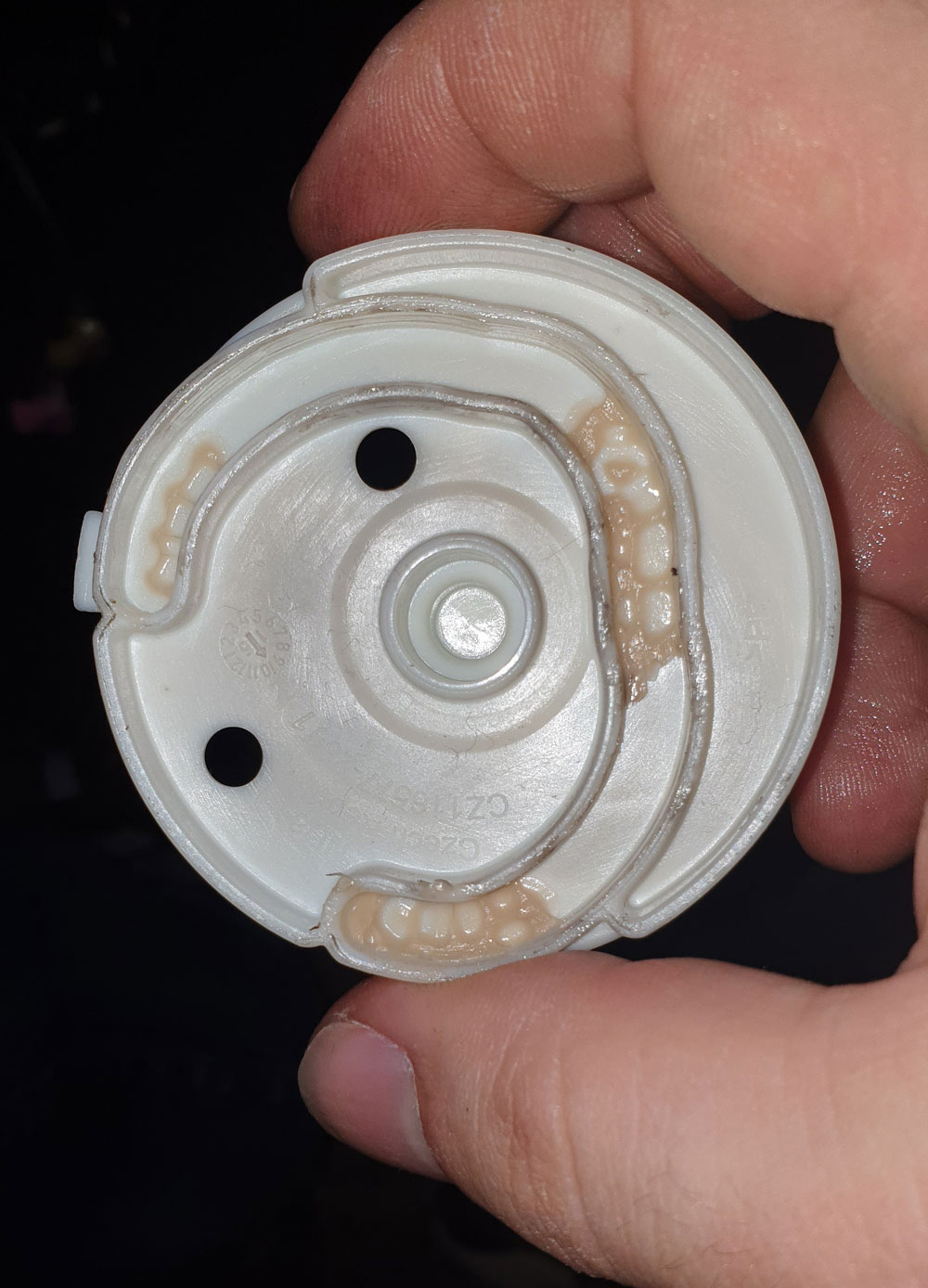

Тази пролет забелязах, че клапата за въздушния поток, която отваря за изсушаване на предното стъкло не работи и при дъжд не можеше да се изсуши добре предното стъкло. Свалих жабката и моторчето (5Q0907511A), което я върти, но моторчето си работеше. Свалих и пластмасовата част (като кръг с канали), която върти моторчето, но не видях нищо счупено или износено. При движение с ръка, сякаш не вървече много гладко и на места искаше малко повече усилие да бъде завъртяно.
Смазах пластмасовата част, раздвижих я и слогбих всичко.

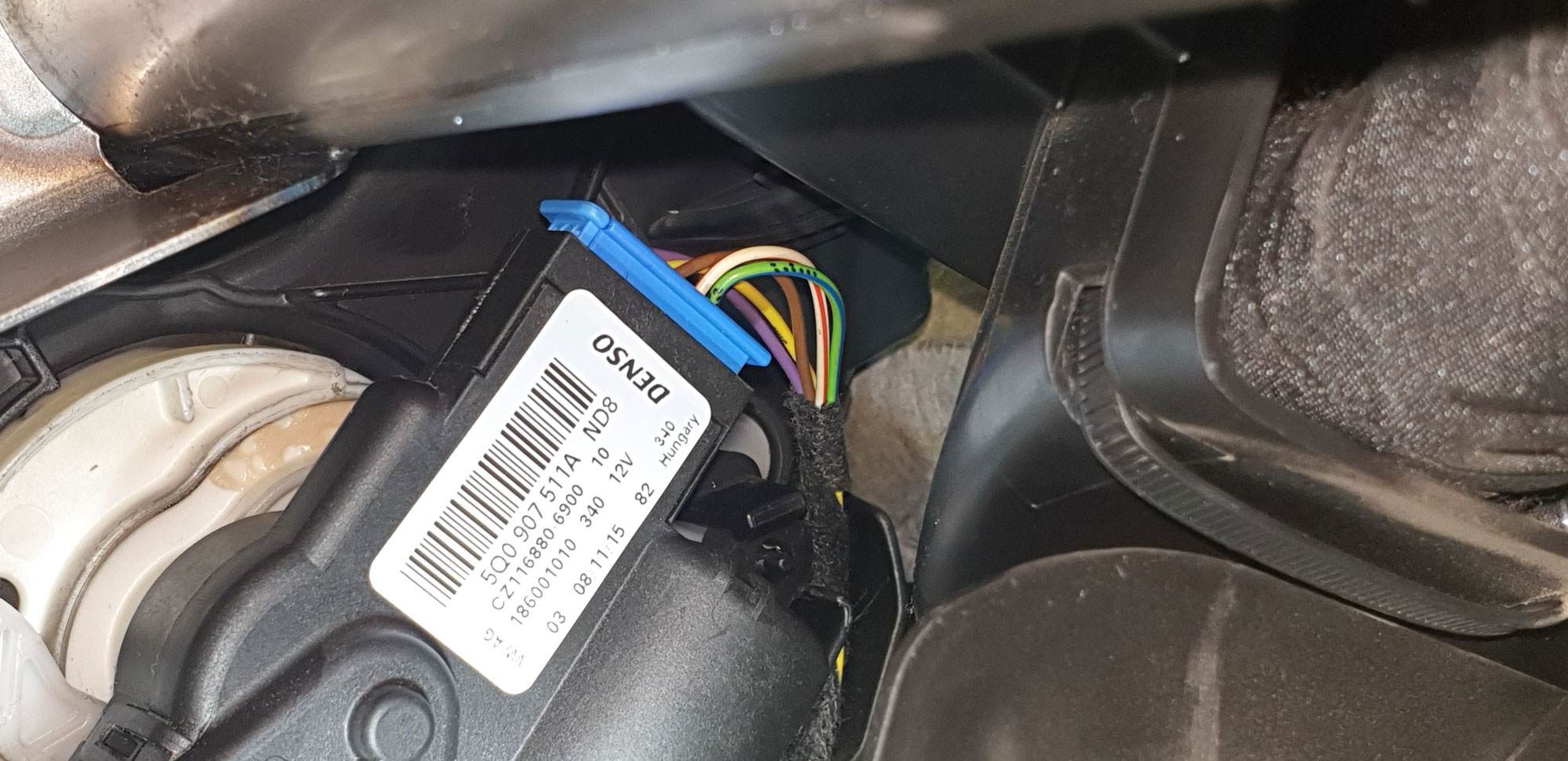

Почти съм сигурен, че ще има хора, които ще имат проблеми с тези моторчета за управление на клапите. След като смених дясната (от страната на жабката), след не много дълго време отказа и другата от страната на волана.
След известно проучване и търсене на заместител от китайците, реших да взема по-новия заместващ вариант на Valeo, произведен в Швейцария.

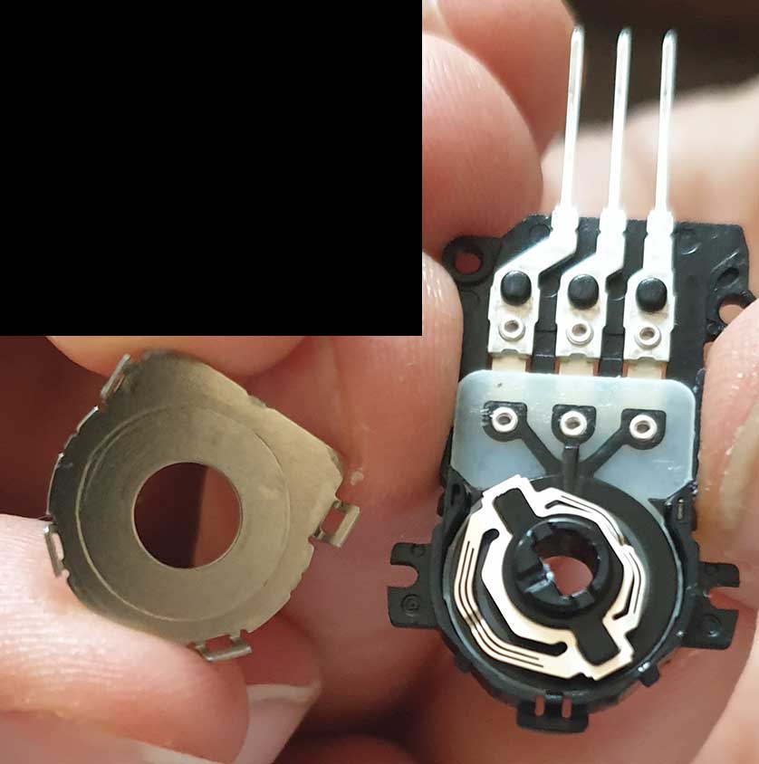

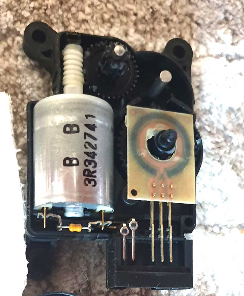

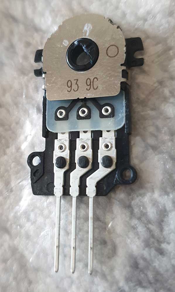

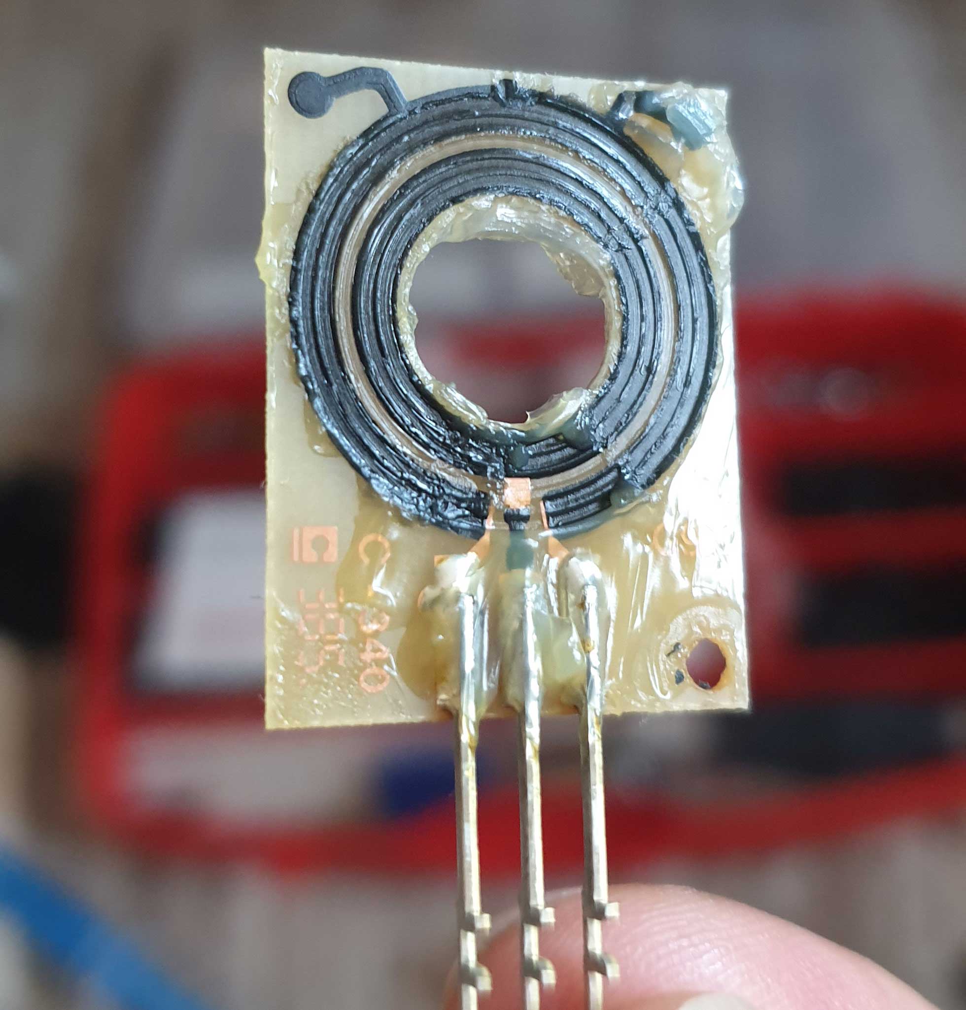

След като разглобих старата на Denso с код 5Q0907511A и по-новата 5WA907511C, се оказа че потенциометъра е различен, но градусите на въртене са същите. На стикера отвън пише колко градуса е дадения модел. На по-новия вариант, потенциометъра е произведен от ALPS и се води с удължен живот, докато на стария вариант потенциометъра е noname и даже неможах да го намеря, някъде да се продава. Ако някой го намери, може да сподели и да си ремонтирам старите две :biggrin

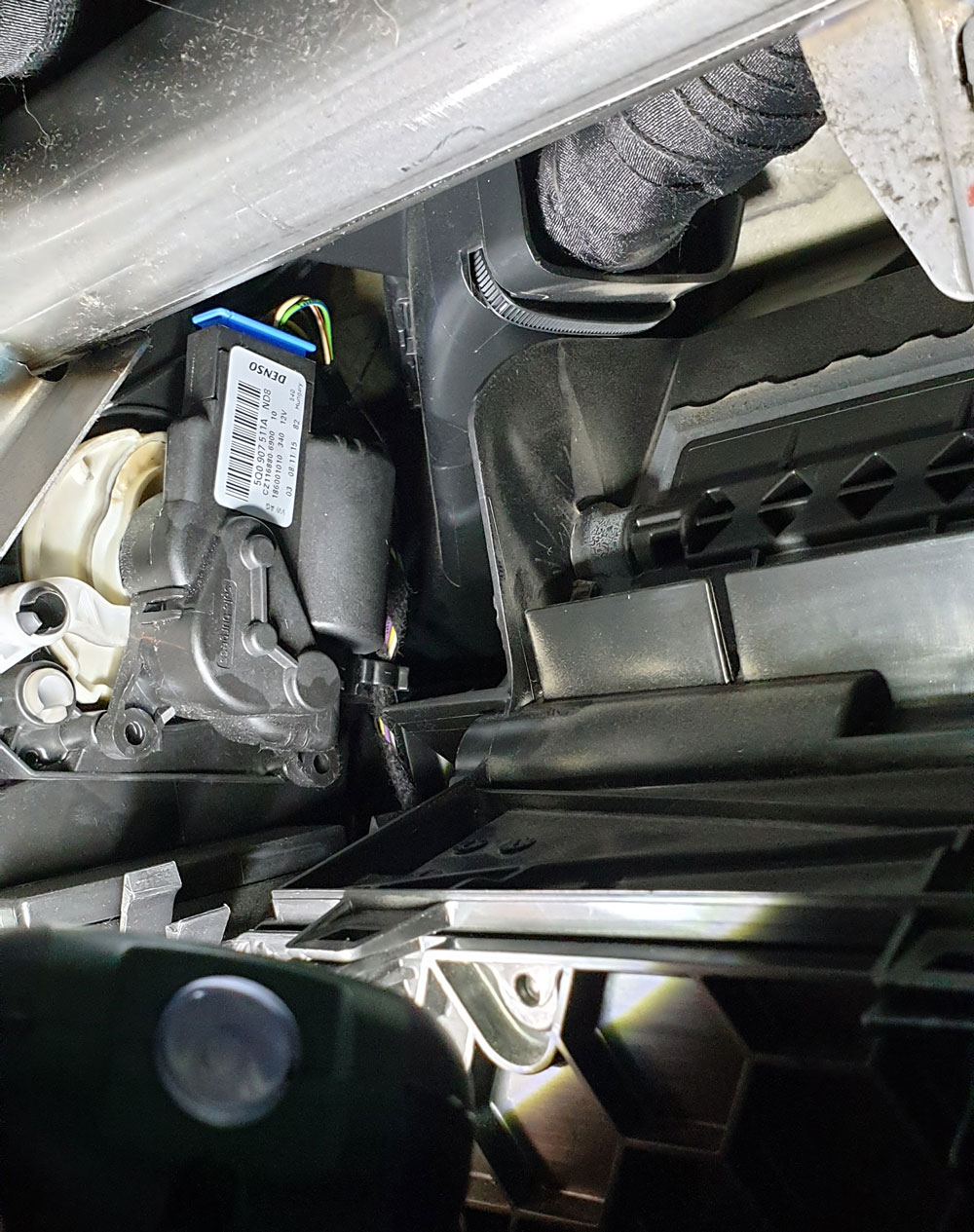

В крайна сметка дясната се сменя по-лесно, като се сваля жабката и навигацията.

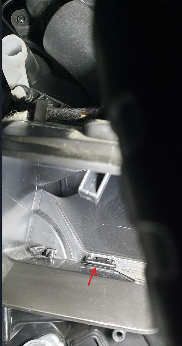

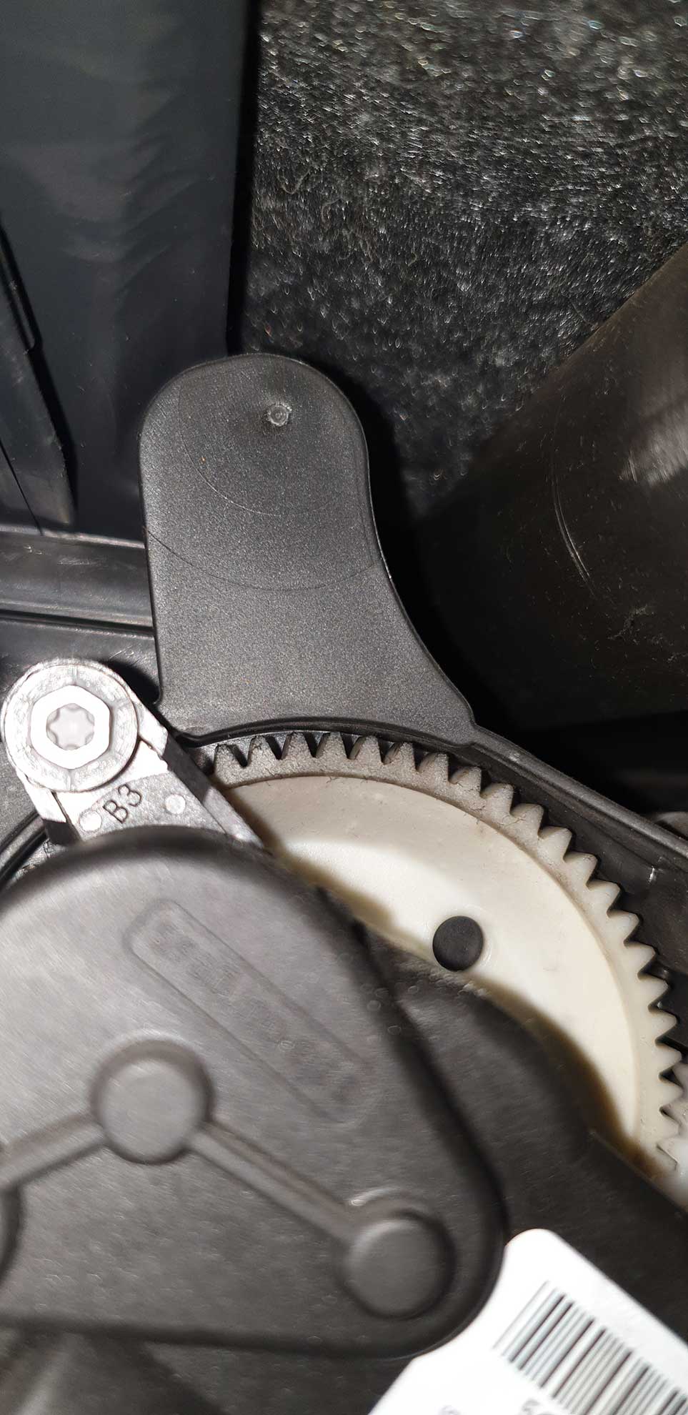

Докато лявата беше по-трудна, тъй като се сваля кората в краката под волана, airbag-а за кратата (трябва да се работи внимателно с тази част. Има инструкции в ElsaWin), въздуховода (големия и малкия със сензора). От там се виждат по-доло машинката за смесване на топлия и студения въздух, а по-нагоре се вижда тази за предна и долна клапа. Едното винтче отгоре не се вижда от горния край и трябва да се свали с напипване. Второто е отдоло, а третия крепеж е на пластмасово щивтче.
Има черно лостче минаващо под машинката, което стои стегнато и не препоръчвам да се заиграва с него. Ако се разкачи или възникне проблем, самия регулиращ механизъм ще е много сложно да се махне и нагласи. Вероятно има някакъв достъп през километража, ако се демонтира.
Демонтажа на трудно достъпните места става с компактна отвертка или мини тресчотка с някакъв магнитен адаптер за да няма драма с винтчетата.
След монтажа, отдоло се вижда дали функционира новата или ремонтирана машинка. Ако отварят и затварят горната и долната клапа до край, значи всичко е наред.

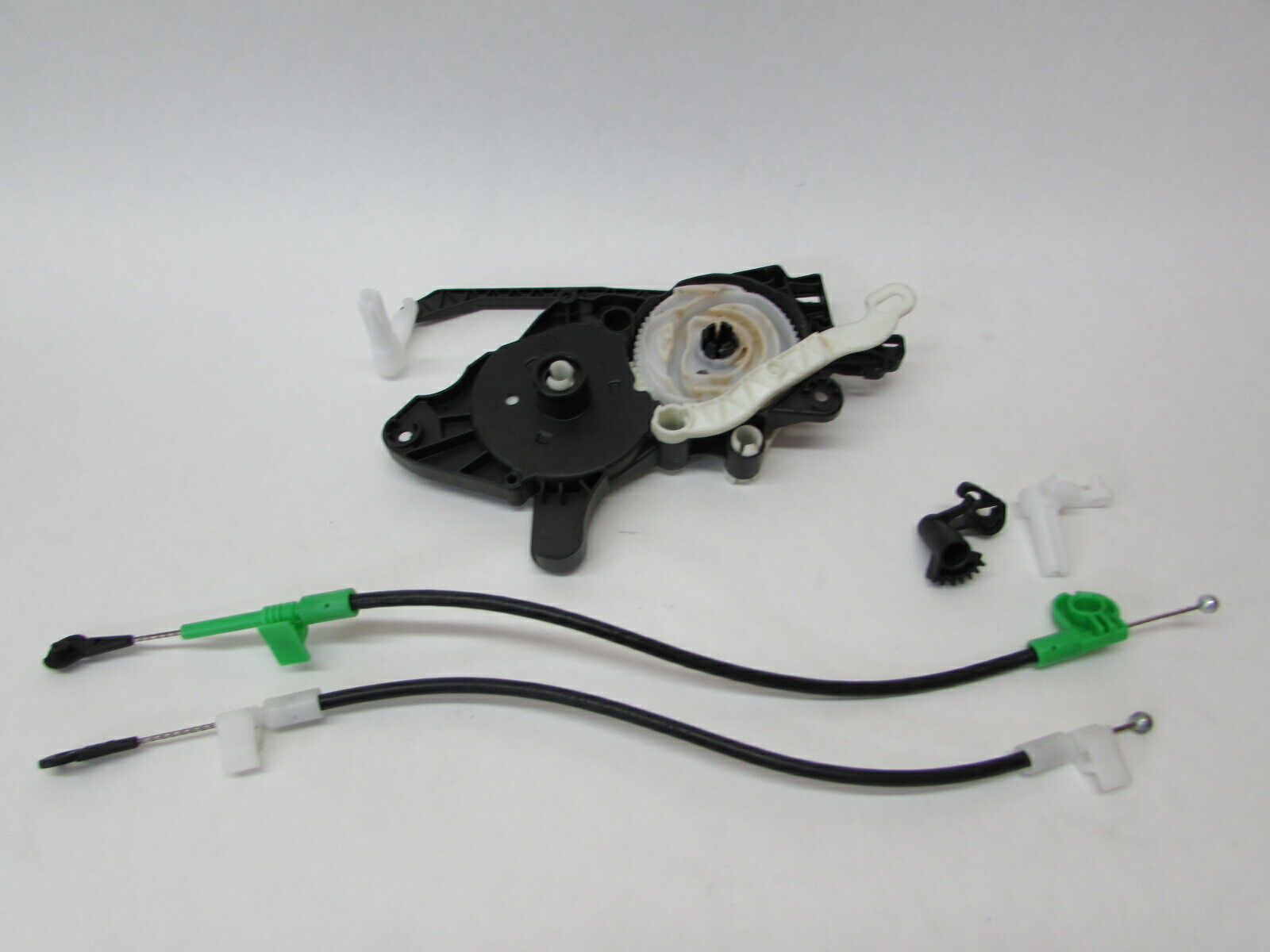

Механизъма, който върти машинката 1

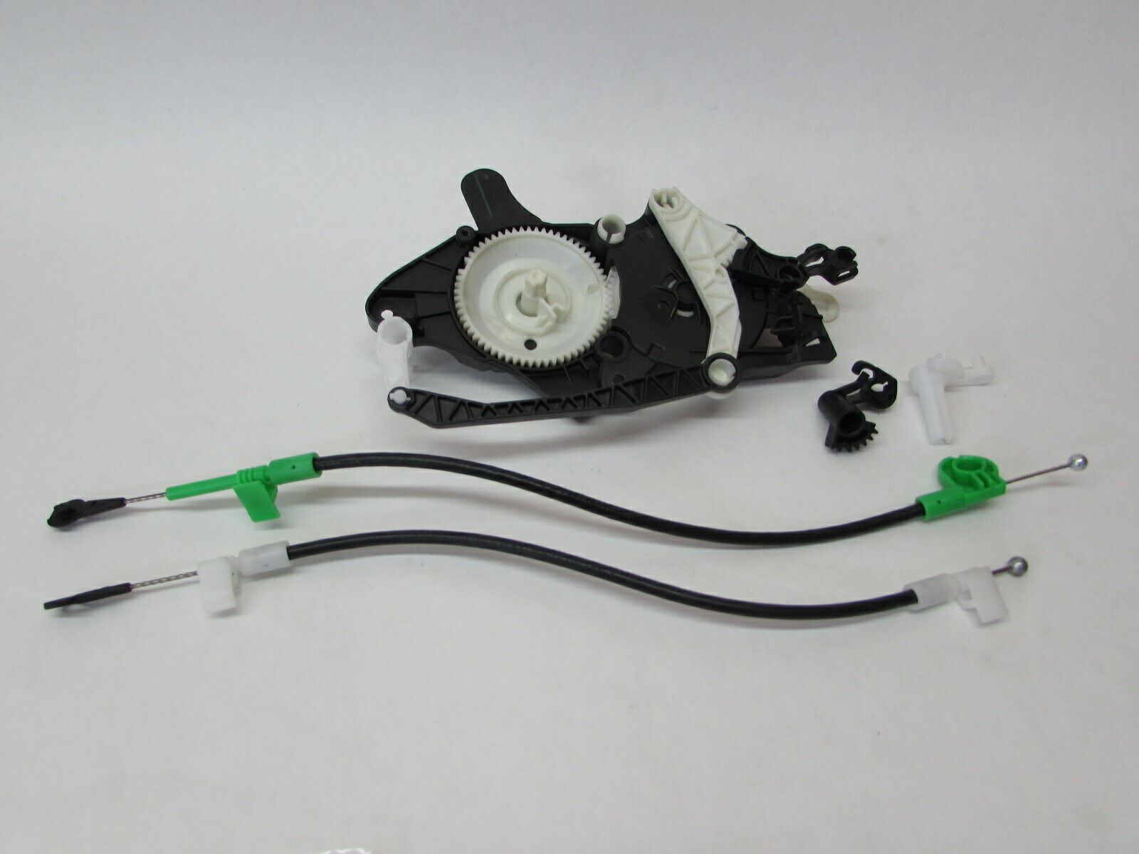

Механизъма, който върти машинката - отзад
Стария сензор

Още няколко снимки
Стара машинка
Нов сензор
Нов сензор-разглобен
