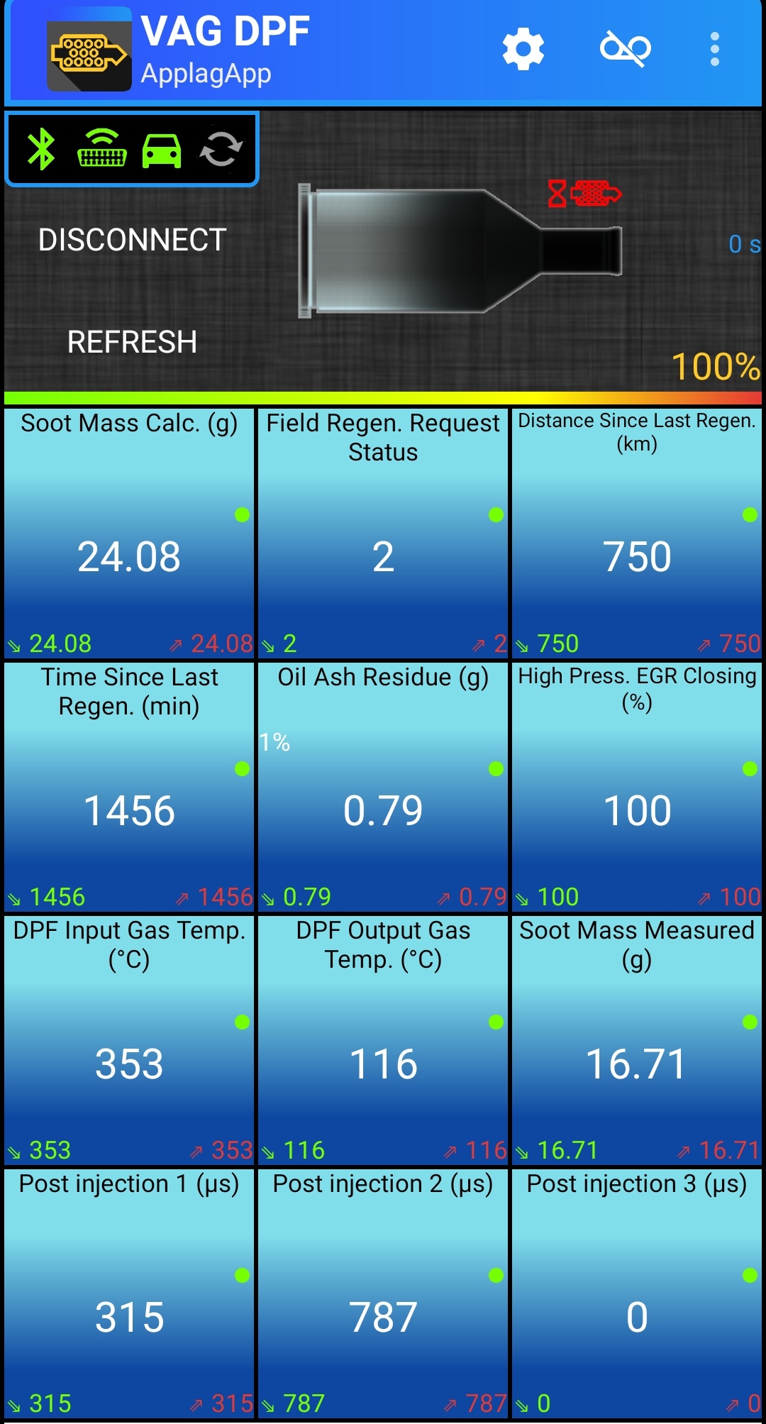

Re: Премахване на ЕГР 1.6 тди 2013г.
При мен със софтуерно елиминиран ЕГР двигателя трудно достигаше 500+ градуса и още по-трудно ги поддържаше. 600 градуса бяха мит (при 600+ градуса регенерацията тече перфектно). Изглежда ЕГР участва доста активно, а това, че бил на 100% затворен е пълен шит. В интерес на истината и за си мислех, че е на 100% затворен и го научих по трудния начин, че няма грам истина в тва. Не искам да навлизам в спорове със специалистите изказали се преди мен..., аз просто го минах тва и всяка една регенерация минаваше с лаптопа в колата и 50+км.

Т.е. спирането на ЕГР-а при теб е кадърно направено?
ЕГР-а винаги затваря на 100% при и по време на регенерация.
И да, кадърно софтуерно направено, няма никакъв проблем с регенерациите и здравето на ДПФ-а.

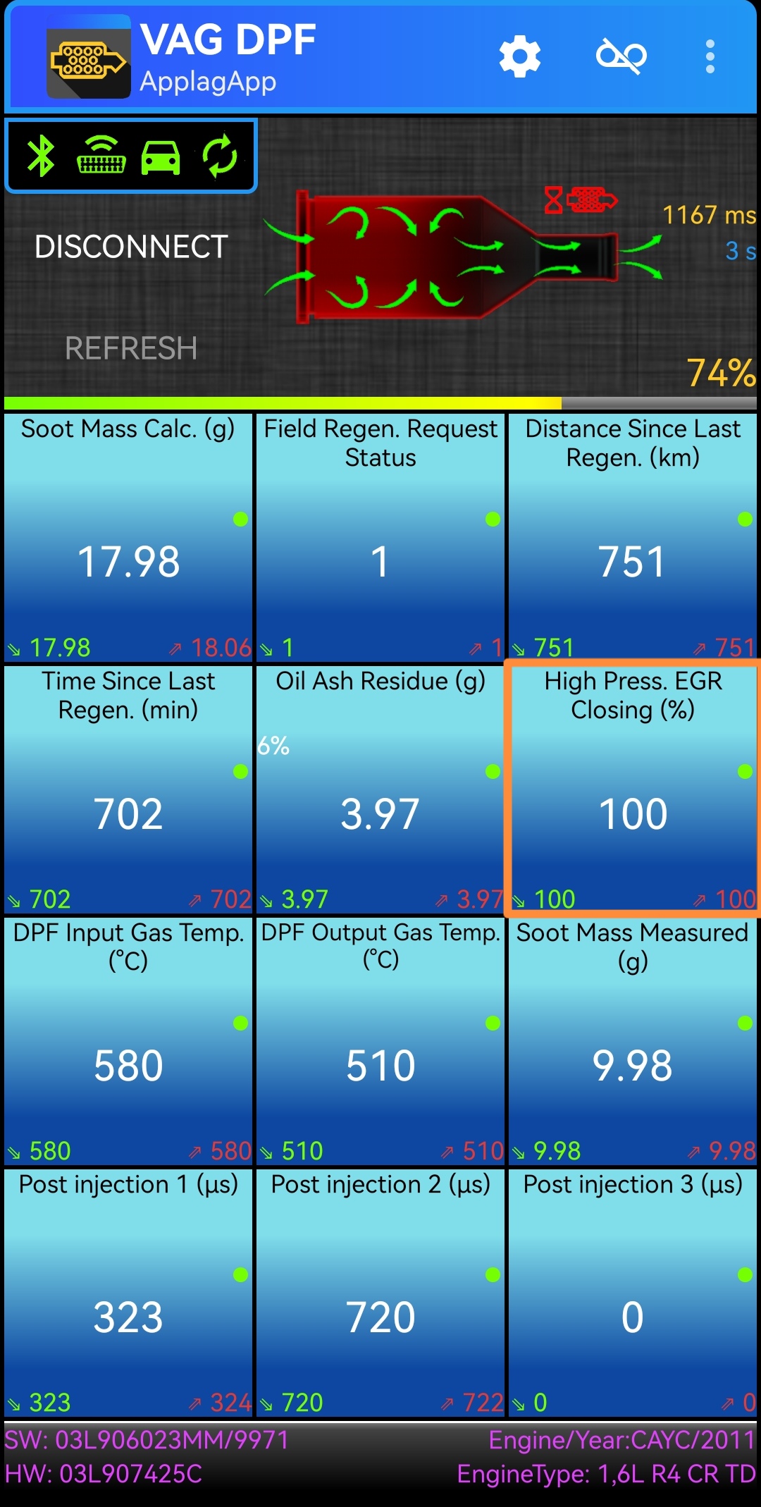

Постнатия принтскриин от VAGDPF е при достигната температура и започнала регенерация. Интересно ми е преди да достигне температурата дали пак е затворен ЕГР-а?

dispatch, това че ти или някой не може, не означава че изобщо не може. Това не си ли го установил досега за всяко едно нещо?
Да, има нужда да те цитирам, мисля се подразбира, за да е ясно конкретно на кого отговарям.
Загряване:
И да, имам преки наблюдения за спрян ЕГР и запазен ДПФ, вече за над 100 хил. км. на CBAB 2.0tdi 140к.с. Това мисля, може да се брои за успешно спрян ЕГР.

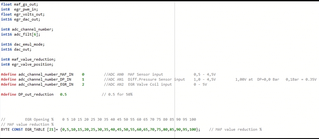

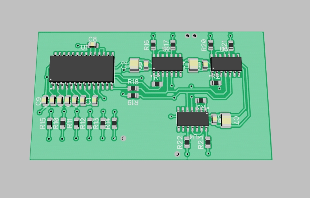

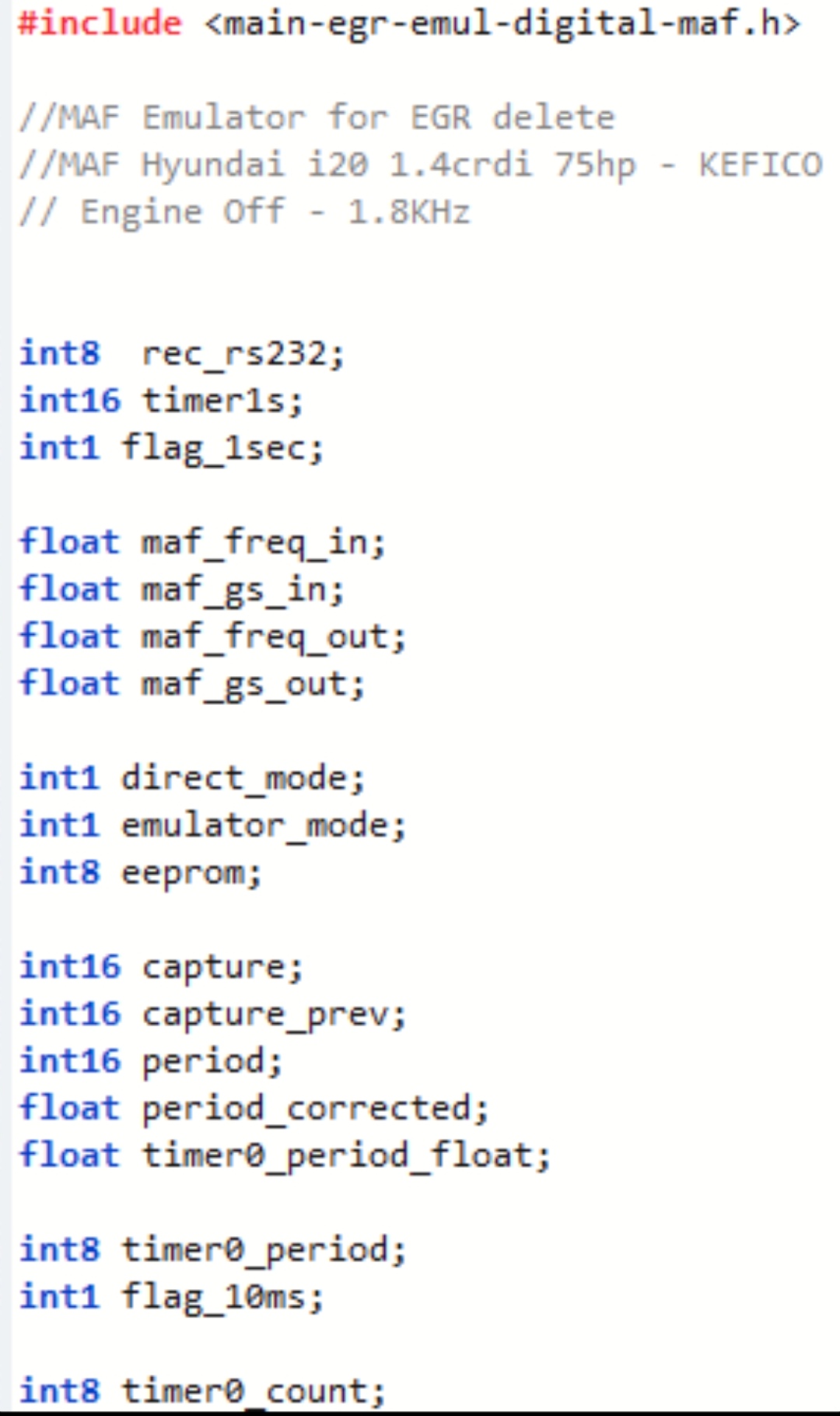

А ето и едно "произведение", което емулира ЕГР и/или ДПФ едновременно. Не се налага да се пипа ECU-то изобщо, plug&play. Това конкретно е за Hyundai crdi, някоя от ранните ревизии на платката.
