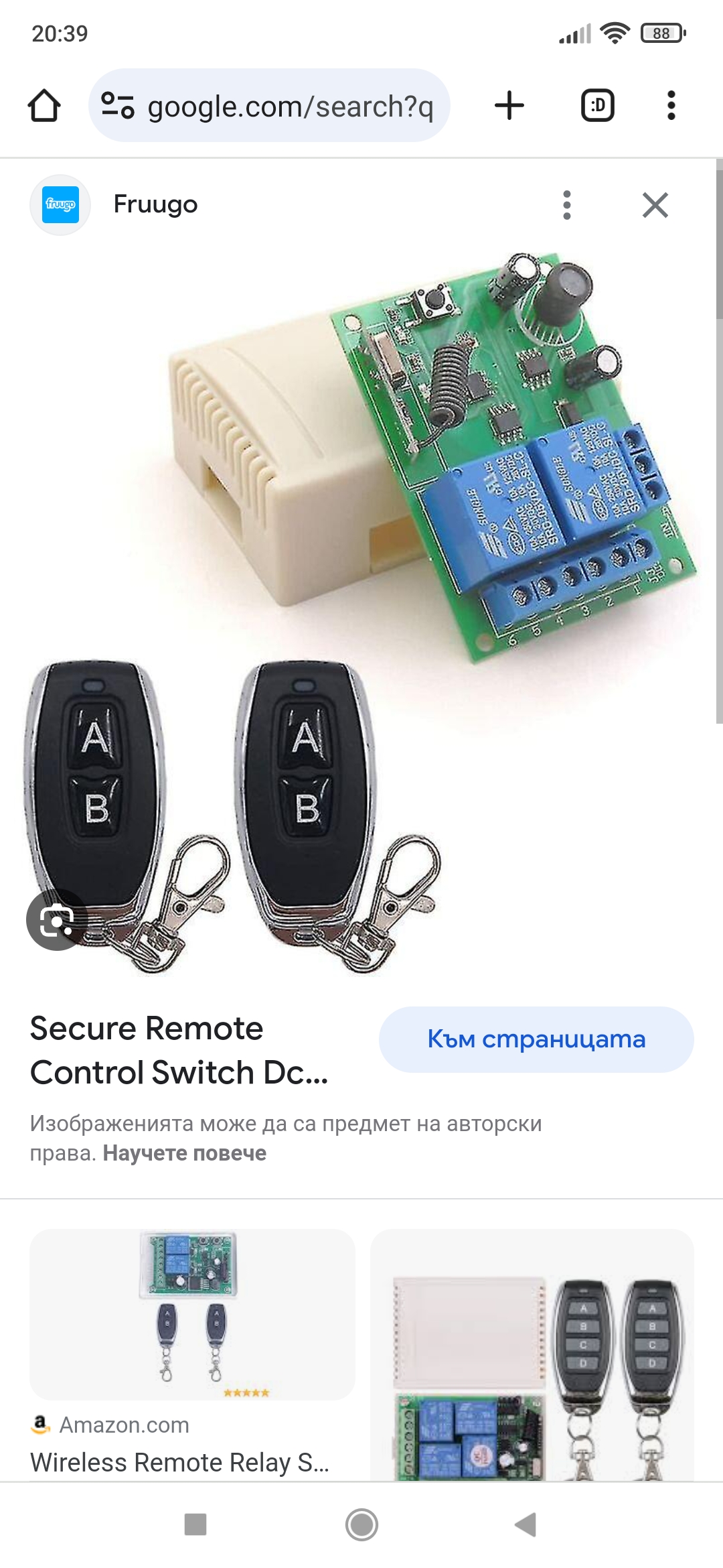

Ако не държиш да си с оригинално дистанционно, и можеш да преглътнеш че към връзката с ключовете ще виси още едно дистанционно. То тогава може да си сложиш ето такова модулче.
Супер лесно за монтаж и цената му е към 10-15лв от китайците.
П.п: с малко преправяне, платката с бутоните може да се вгради в сгъваем ключ (копие на оригиналния).

dontaskdontsay написа:Ако не държиш да си с оригинално дистанционно, и можеш да преглътнеш че към връзката с ключовете ще виси още едно дистанционно. То тогава може да си сложиш ето такова модулче.
Не държа да е оригинално. Благодаря ,ще го потърся в нета.
