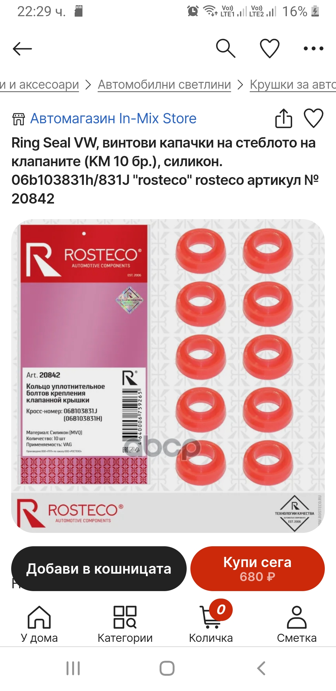

Здравейте!
Колата е Голф 5, BSE, 2008г.
Имах омасляване от въпросното място.Подмених гарнитурата с Виктор Рейнц, като почистих и обезмаслих мястото.Сложих същите болтове със същите гумени втулки на тях, като ги затегнах на 10 Nm.Не съм сменил тези втулки на снимката, защото в България няма откъде да ги купя.В Русия ги има бол, ама незнам дали ще мога да ги купя/доставят.Има ги и от Алито.Но пак имам омасляване от гарнитурата(мисля, че идва от втулките проблема).Силикон не съм слагал.Къде бъркам ,колеги?
Моля, ако някой знае-да сподели.

Там ти е грешката - че си ползвал същите болтове и втулки. В дебелите книги пишат, че тези болтове и втулки се подменят задължително също, защото просто са подложени на големи температурни колебания.

https://www.skoda-parts.com/spare-part/ ... 35075.html
Тва вероятно повечето доставчици на едро могат да го поръчат

Като пипна с пръст на гарнитурата , има масло по пръста ми и то най-вече отзад към купето.Мисля, че не от гарнитурата на капака на разпределителния вал.Лошото е, че в България никой не предлага болтовете с пръстените.А незнам и никога не съм купувал от чужбина.

Погледна ли линка на Ивайло Димов?
Там е каталожния номер на болтовете и повечето големи дилъри на авточасти биха могли да ги доставят.
Попитай в сервизите дали могат да ти доставят нещо от тези номера:
06B 103 831 H
06B 103 831 F
Или отиди директно в intercars, euro07, kosser и подобни. Можеш и в порше да попиташ. Само гледай да ти потвърдят че вървят в комплект с гумичките.

Купих нови болтове с гумените пръстени с ОЕМ# 06В 103 831 Н.Ще купя и нова гарнитура за капака на клапаните.Мисля, че не трябва да слагам силикон,нали? Даже като сваля капака ще го проверя да не е крив,ще го сложа върху стъкло.Пак ще стегна капака отвътре навън на 10 Nm.Моля, някакви други препоръки от Вас имате ли?Бъдете здрави!
