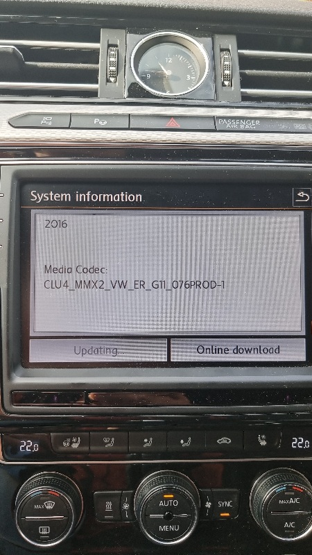

Здравейте Колеги,
Имам следния проблем, явно някога някой нещо се е опитал да инсталира и сега ъпдейта на картите седи на updating... и не мога да инсталирам новите карти, на някой случвало ли му се е?
И ако някой може да ми даде съвет как мога да прекратя този ъпдейт и да сложа новите карти имам VCDS.
Благодаря предварително.
Пасат Алтрак Б8 2016 240 конски сили дизел - проблем с инсталиране на карти

Re: Пасат Алтрак Б8 2016 240 конски сили дизел - проблем с инсталиране на карти
Никой ли не е имал такъв проблем?
Това е някакъв кодек, не са картите, дай повече инфо откъде изкарваш този екран, аз си изтеглих картите от страницата на VW и ги налях с флашка през usb
DoH_KuXoT написа:Това е някакъв кодек, не са картите, дай повече инфо откъде изкарваш този екран, аз си изтеглих картите от страницата на VW и ги налях с флашка през usb
Този екран ми излиза като вляза в сетъп систем информейшън и като му дам да ъпдейтне картоте. Пише Албания 2016 и в края е това, което виждаш. Малко по-късно ще кача клипче.
А вкарана ли е флашка в usb port-a
DoH_KuXoT написа:А вкарана ли е флашка в usb port-a
Да
пробвай да я запишеш пак, при разархивирането имал ли си проблеми , при мен няколко файла спираха заради проблеми, после се дублираха , но в крайна сметка стана от първия път
DoH_KuXoT написа:пробвай да я запишеш пак, при разархивирането имал ли си проблеми , при мен няколко файла спираха заради проблеми, после се дублираха , но в крайна сметка стана от първия път
записвам я вече 10 пъти и флашка и карта и нищо не става май ще се ходи във Фолксваген :(
А защо не опиташ онлай? Аз до сега само така ги обновявам!
Как става онлайн? Необходино е Car Net предополагам.
Оправихъа ми я вчера, преинсталира се модула който е в жабката,че някой преди мен е почнал нещо и нер го е довършил и модула беше като забил, ако някой иска мога да му дам телефона на момчето, което ми оправи модула :)
