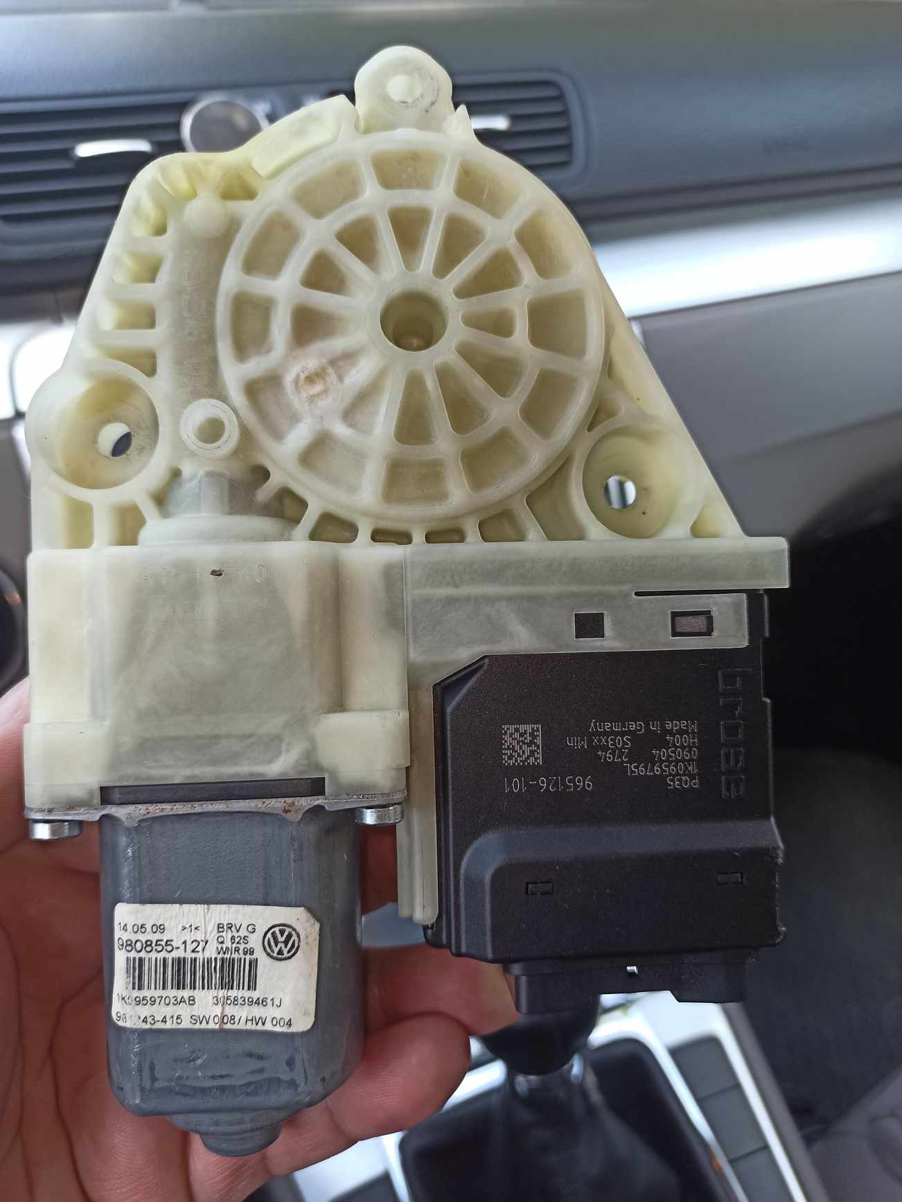

Колата е Passat B6, 2009
Бутонът за прозореца на задна лява врата не свети постоянно и премигваше от около месец. При опит да заключа колата и проверка от моя страна задна лява врата остава отключена. При нов опит да отключа и заключа вратата остана заключена.Другите врати се отключват и заключват с дистанционното и се вдигат и пускат стъклата. Към момента положението е следното:
- задна лява врата не се заключва/отключва нито през дистанционното, нито през бутона на шофьорската врата
- прозорецът не се вдига или сваля от бутона на врата и от бутона на шофьорската врата
- бутонът за прозореца на задната врата не свети
- детската защита за прозорците не сработва за задна лява врата
- другата задна врата (дясната) работи пълноценно
- при смяна на модула от задна дясна врата и поставянето му на лява задна врата, вратата се заключва и отключва, стъклото на прозореца също работи.
- на диагностика извежда грешка, че не открива контролния модул за задна лява врата=
- Модулът е с номер 1КО959795L и не мога да го намеря никъде.
Прикачил съм снимки на номера и захващането на модула, което е и проблема при намирането му.
Благодаря на отзовалите се!

Petko6899 написа: 1КО959795L
Тук имаш правописна грешка - вместо буква О, трябва да е цифрата 0. Също така К си го написал на кирилица - ползвай латиница. Опитай да го търсиш по този начин - 1K0959795. Tова ти е само на контролния модул - трудно ще е да намериш само него. Може да опиташ търсене по номера на мотора - 1K0959703AB.
Също така имай предвид, че може да има по-нови ревизии на този модул, ако купуваш нов. Ако търсиш употребяван - би трябвало всеки 1K0959795 (1K0959703) да ти свърши работа. Единствено внимавай буксата да е същата, защото преди време аз по грешка купих по-новия модел и буксата не пасна.
