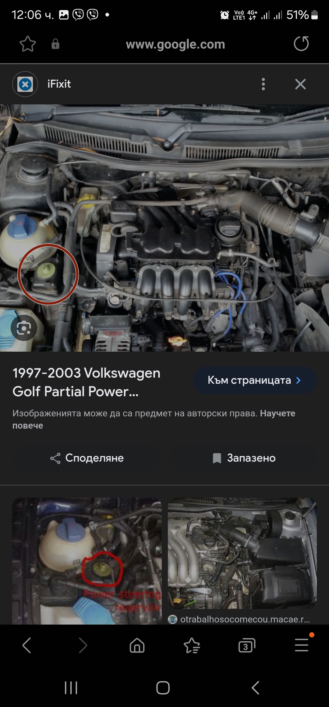

Zdravko Zankov написа:Протекла ти е рейката. Долей масло и мисли за смяната ѝ. Шума е от помпата.
От тук ли се долива, и какво да кажа в магазина за авточастите, че не съм наясно? Power steering wheel fluid и. Hydraulic fluid едно и също ли е?

Моята за 8 години виеше на два пъти, последния преди няколко месеца. Доливам масло и забравям за години за тоя проблем. Надявам се и при теб да е същото.

Долях малко хидравлично масло и се оправи, благодаря ви!
