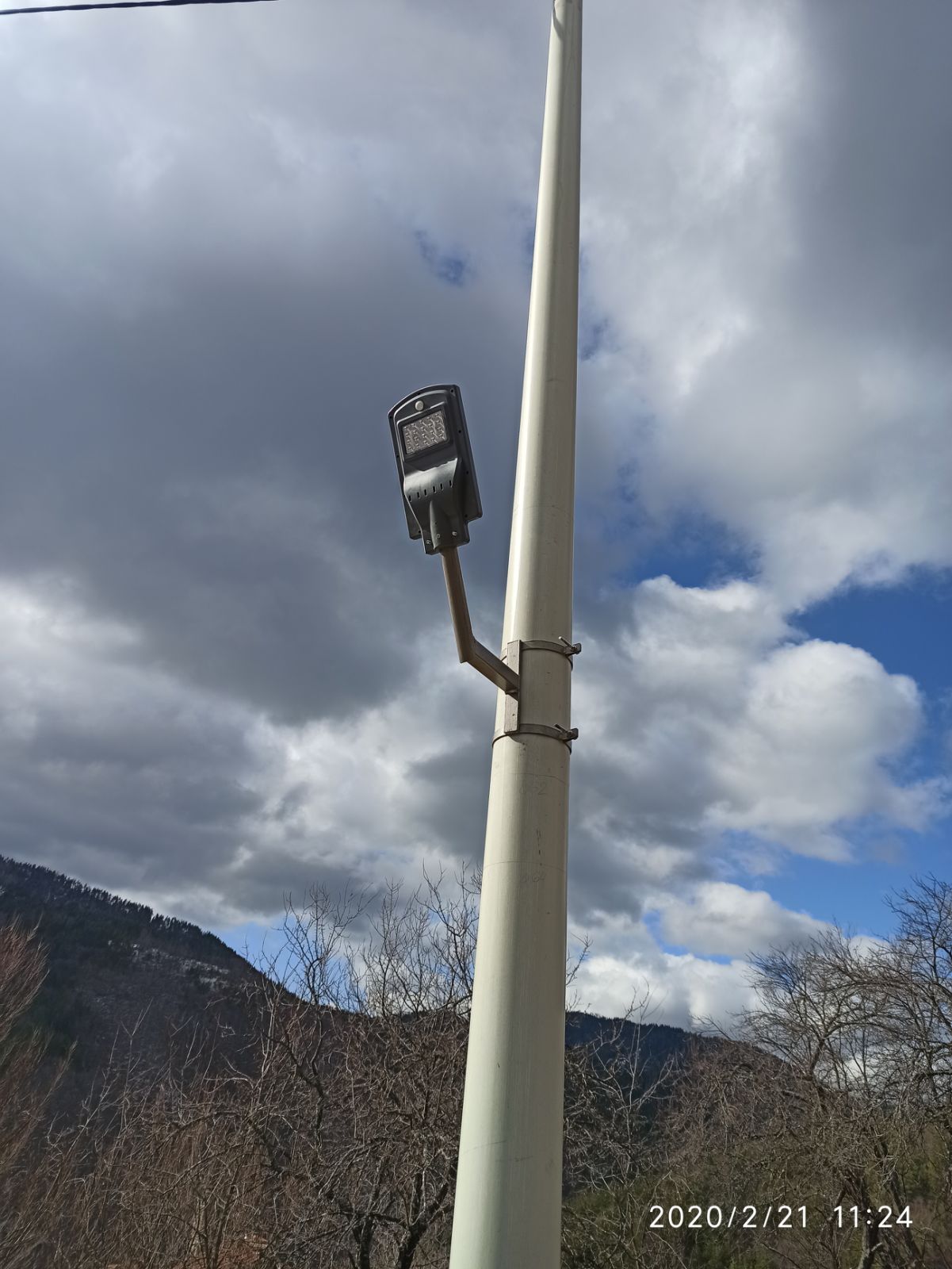

На вилата съм монтирал 5 соларни лампи взимани от Пловдивския Руски пазар- чисти китайчета- по 20 вата са. Осветявам 2 порти, пътека към външна чешма и двора около къщата, че при нас уличното осветление отдавна не работи по стълбовете. Доволно осветяват при засичане, а иначе светят на 30 %, но пак се вижда. Цени около 40 в началото, последните по около 25лв . Първите са вече на 4 години, без проблем си светкат и гаснат целогодишно, не ги спирам въпреки че имат дистанционно. Подобни на тея от линка - https://www.alo.bg/6156860#fb_open
Тази от снимката дори , не е насочена изцяло към слънцето , а се осветява след около 14 часа докато залезе слънцето и издържа по цяла вечер.

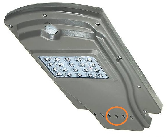

@ " https://www.alo.bg/6156860#fb_open
тази ще е интересна за изкормване и вземане на батерията и упгрейт на акумулаторна пръскачка :screwy

Нали не вярваш че лампа за 25лв е с 18аЧ акумулатор???

thanis написа:https://keouled.en.made-in-china.com/product/bjmxhyzvCWVT/China-Guangzhou-Keou-Motion-Sensor-Power-Energy-Intelligent-Integrated-All-in-One-40W-LED-Solar-Street-Light.html
Ето го производителя. Това реално е 40W лампата с тази цена, но той си прави и 20-ката. В Емаг е по 40-50лв. 20W Т.е. тези за 25 лв са или "крадени" или някой се е набутал и иска да ги разкара.
Тези за 25лв са откровена измама.
40 ватовата лампа от твоя линк изглежда нормална и истинска и е с 12 пъти по-малък акумулатор от 20 ватовата лампа на Крис. Демек в обявата на Крис лъжат като бг политик по БТВто на културата.
Ако си я купиш и отвориш, вътре ще намериш 30 пъти по-малка батерия от обявеното. И батерията им няма да стане за пръскачка.

ktamen написа:....Тези за 25лв са откровена измама.
Линка не е мой , а на ZEDYCUS . Моя беше коментара, че с цитираната батерия ще е подходяща за пръскачка.
