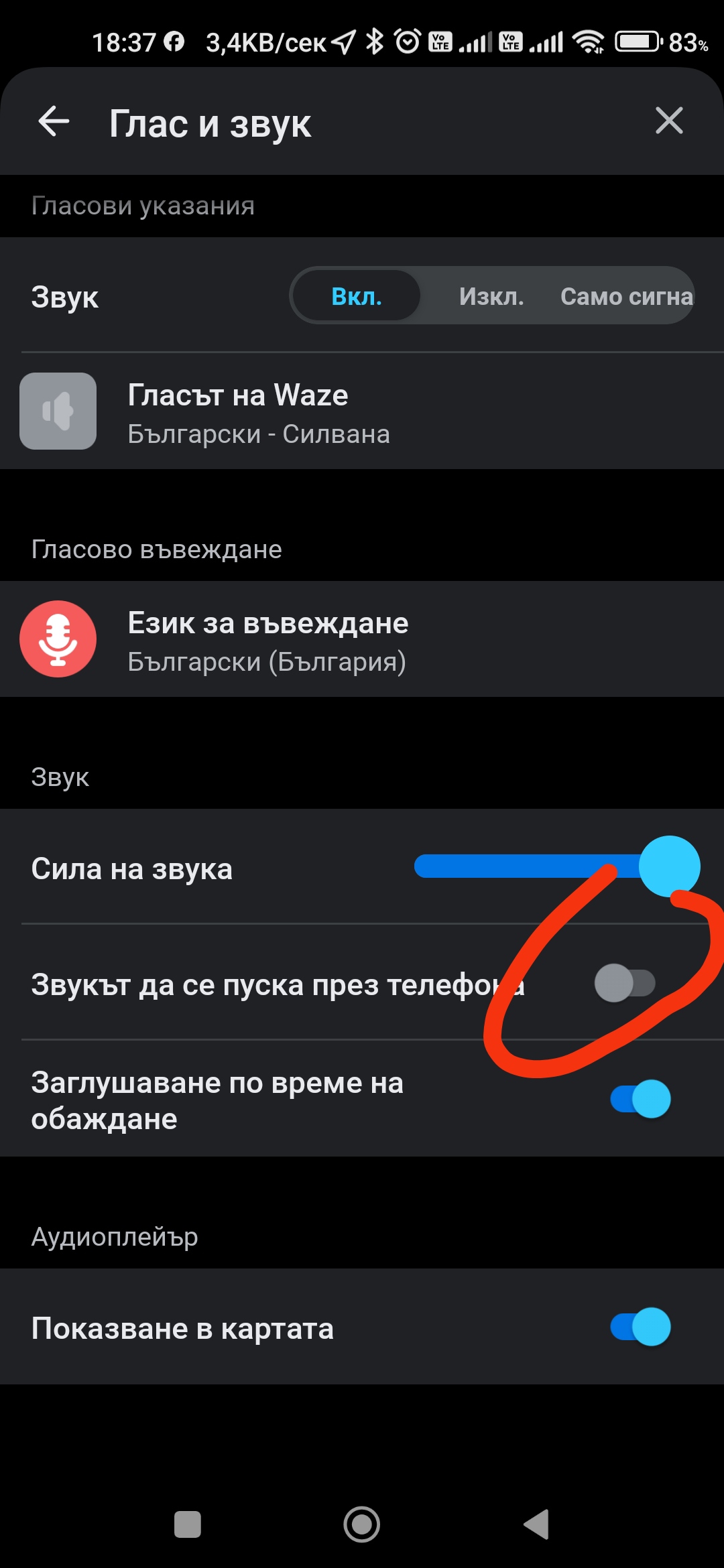

От настройките за сдеоени устройства на телефона задай медията да възпроизвежда само звука на разговорите.
Снимката е от андроид, но и на айфона Трябва да има нещо подобно

Тогава бръкни в настройките на уейз!

Ха, при мен беше на"по подразбиране". Смених го, утре ще пробвам. Може би си прав!

Да, сега говори. Благодаря!

Waze говори на RNS510. Трябва само да се настрои телефона и медиата.
Снимал съм как да си го пуснете.
