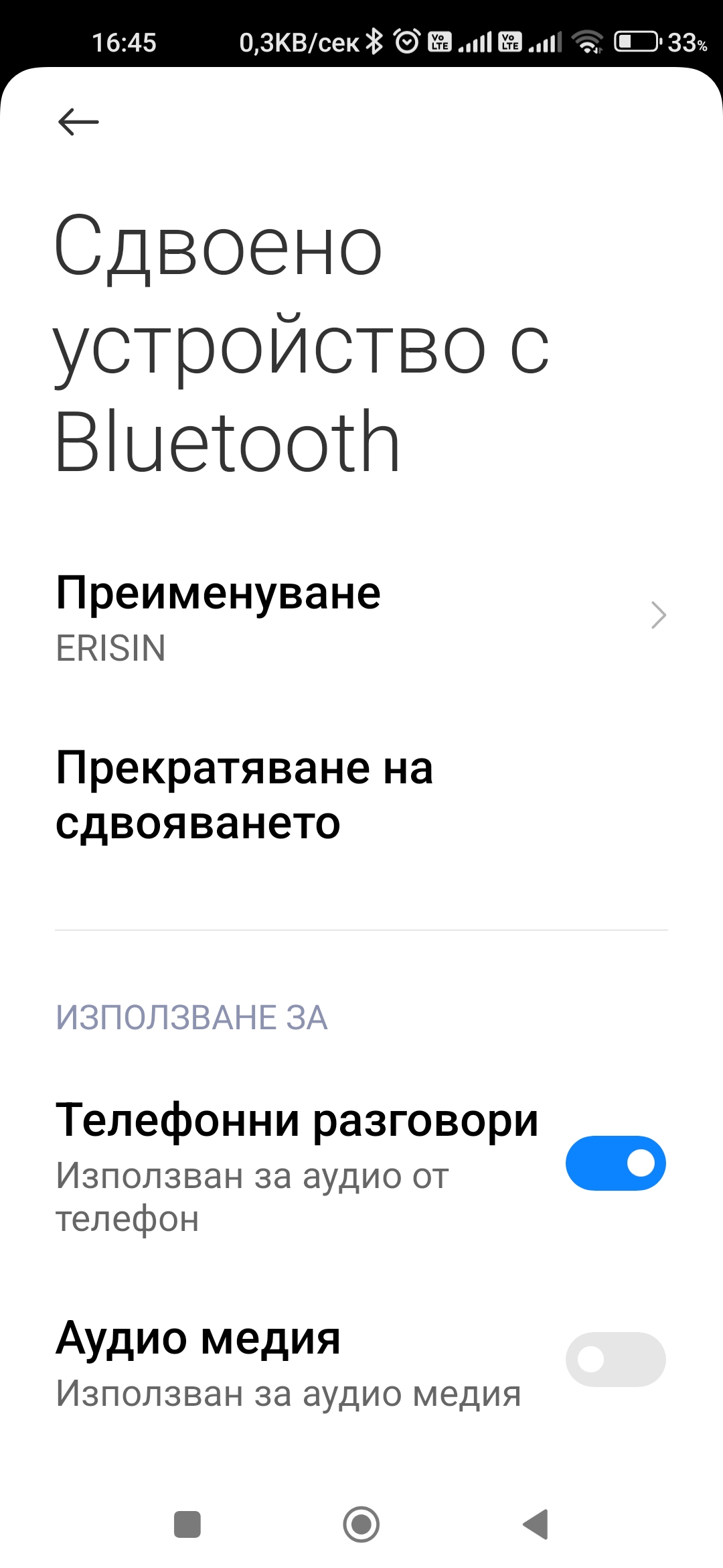

От настройките за сдеоени устройства на телефона задай медията да възпроизвежда само звука на разговорите.
Снимката е от андроид, но и на айфона Трябва да има нещо подобно

Медията сега възпроизвежда САМО ЗВУКА НА РАЗГОВОРИТЕ. Нямам проблем с разговорите по телефона.

Тя медията само това възпроизвежда, 7 всичко друго което и прати телефона не се възпроизвржда.

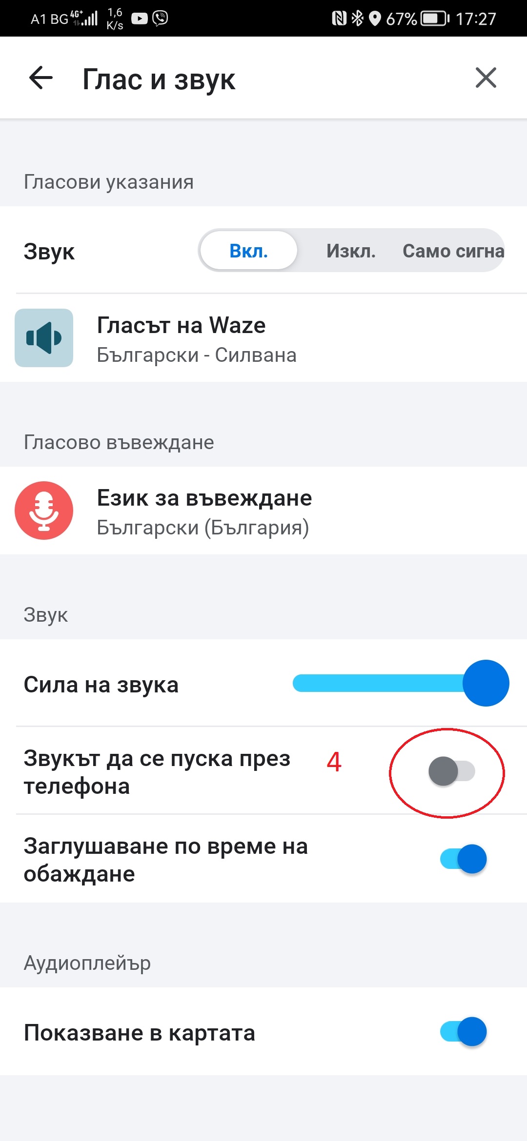

Значи няма как указанията от WAZE, да се чуват(няма значение от къде)? Пробвах с GOOGLE MAPS-указанията се чуват от телефона(при свързан телефон с колата).

Тогава бръкни в настройките на уейз!

Ха, при мен беше на"по подразбиране". Смених го, утре ще пробвам. Може би си прав!

Да, сега говори. Благодаря!

Waze говори на RNS510. Трябва само да се настрои телефона и медиата.
Снимал съм как да си го пуснете.
