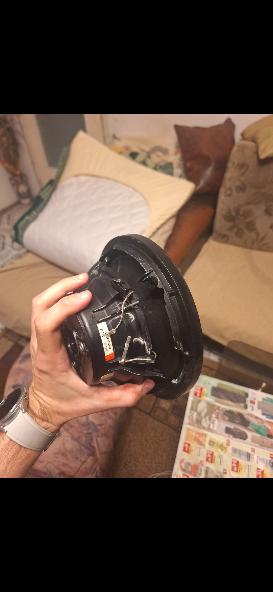

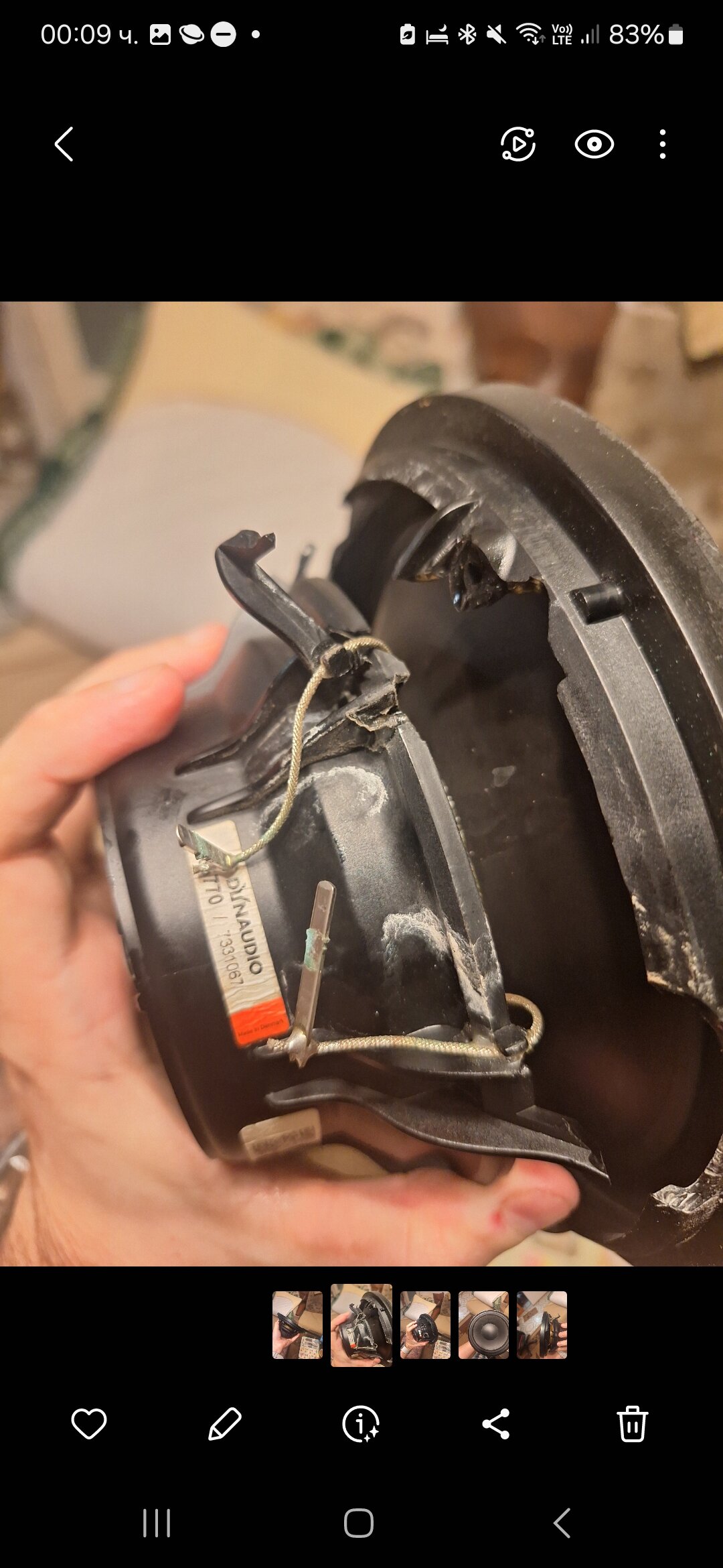

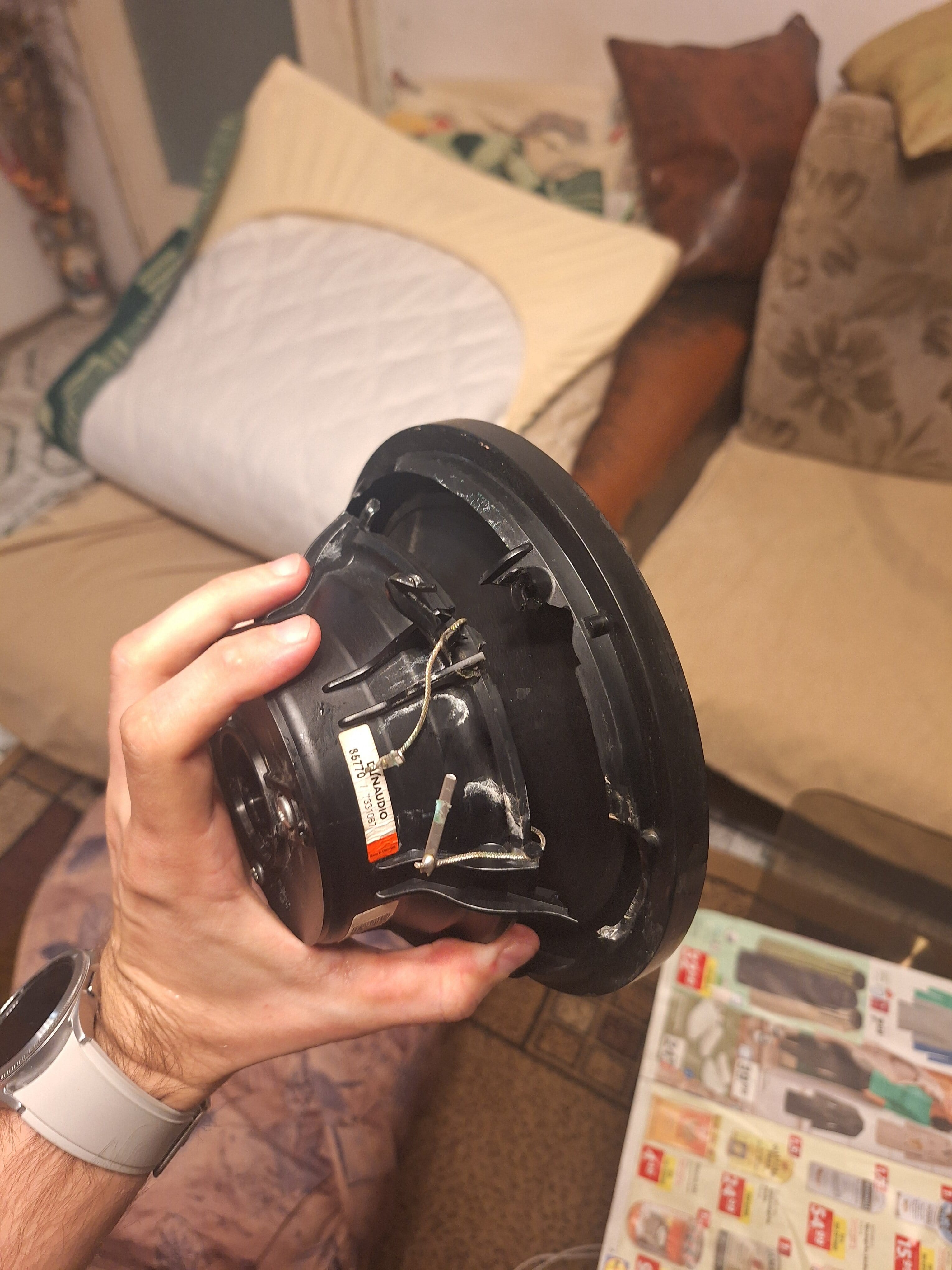

Колеги, заглавието не е шега. Притежавам Фолксваген ЦЦ 2015 година, купено от Българския официален дилър на 100000 истински километра. Оборудвано е с Dynaudio система. В един момент започна бръждене при ниските честоти. Игнорирах го около 1 година, като накрая отказа усилвателя. Първо демонтирах усилвателя, който се оказа, че мирише на бакелит. След това демонтирах предните колони и останах втрещен от това, което видях. Целият корпус на колоните, направен от пластмаса, се ранеше като царевичен зрънчо, а мембраните са здрави. Част от пластмасата се беше направо разпаднала. В резултат на това говорителите са блокирали и са създавали напрежение и са изгорили усилвателя. Тъй като говорителите (за ниски честоти)са вградени в една планка с тези за средни честоти и тази планка е особена, то за да се сложат произволни говорители, трябва да се купи само планката,(афтърмаркет естествено), на която вече да се монтират говорители, каквито си пожелаете. Та така. Силно съм разочарован от качеството на изработка. А оригиналните говорители са произведени в Дания, а не някъде на майната си.

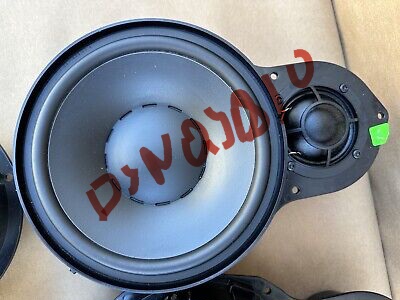

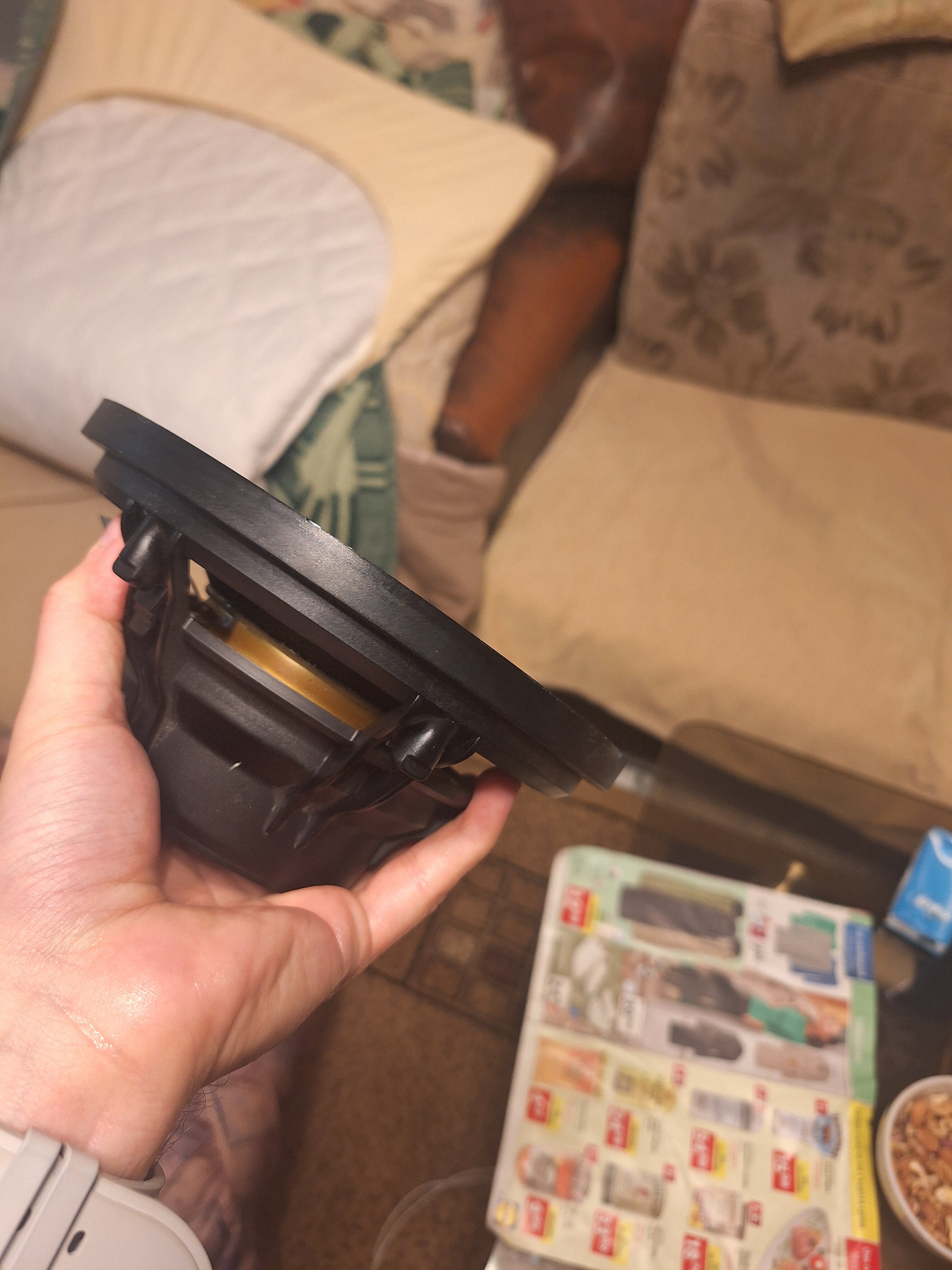

Това са свалените говорители за ниски честоти на Дайнаудио, които в дилъра струват 1100 лв на брой(вървят заедно с говорителите за средните честоти на една конзола). Разбира се има алтернатива- купувате си само конзолата и си слагате каквито си искате говорители.

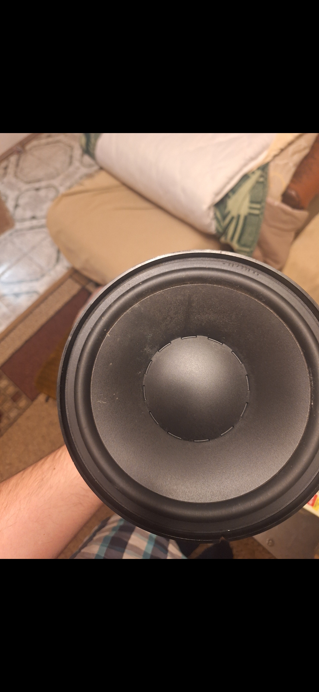

Отгоре мембраната на говорителя иначе е съвсем здрава.

Да ви кажа, дори не съм пускал силно музиката. Единственото ми прегрешение, може би, е че автомобилът миналото лято през деня стоеше на слънчеви 40 градуса. Но ми се струва абсурдно това да е причината, тъй като имах дърто Ауди а4, което 10 години съм го подлагал на същото и съм нямал такива проблеми. Сега съм си купил нови говорители, при които основите на говорителя са метални, а не пластмасови като счупените. А това счупеното не е от някакъв зор. Самата пластмаса се рони като зрънчо. От елементарен допир се отчупват парчета. Не доумявам как е възможно. И за това "произведение" във Фолксваген ми искат 1100 лв на бройка.

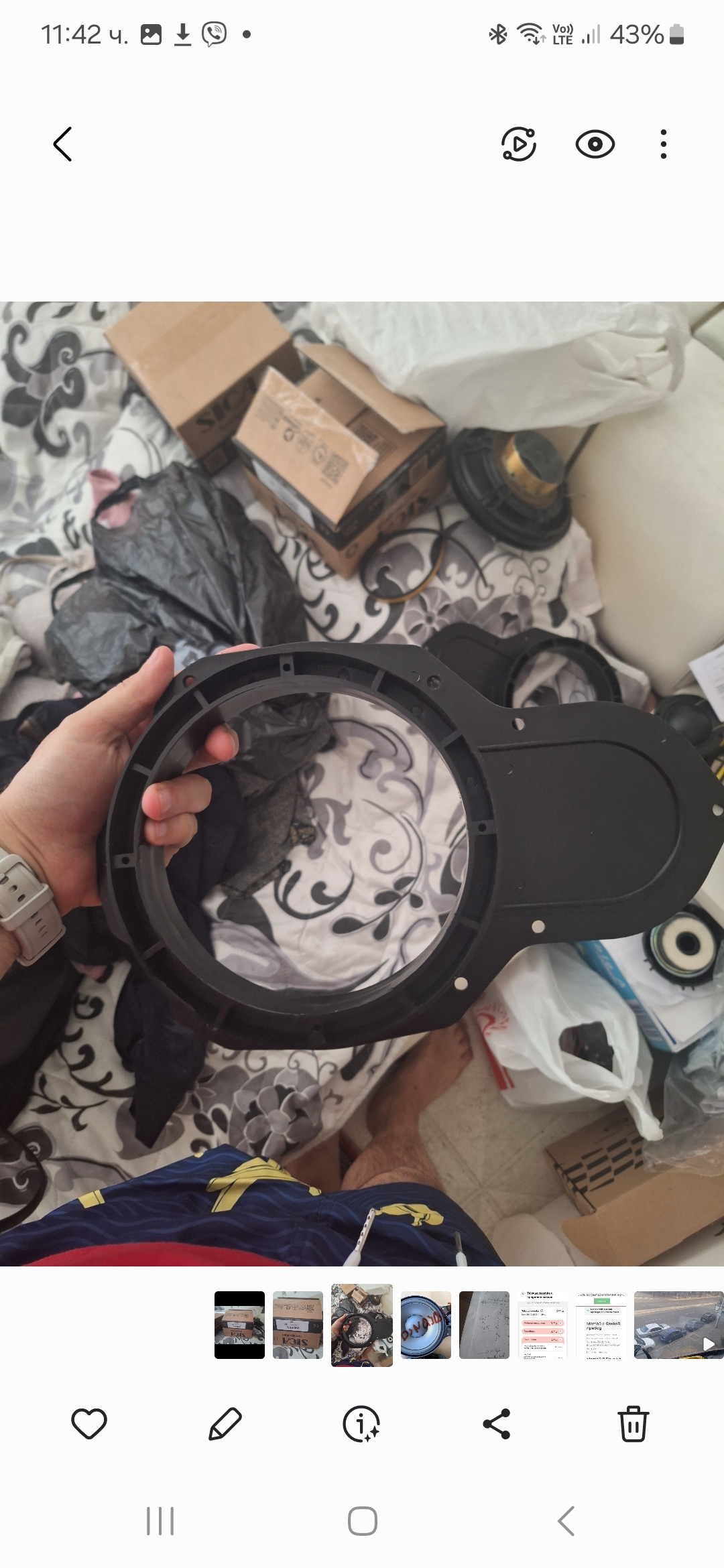

И на мен ми се искаше да си сложа JBL, Pioneer или някоя по-известна марка, но не може. Оригиналният говорител за ниски честоти е поставен на една обща планка с говорителят за средните честоти. Тази планка е от същата пластмаса и респективно- се трошеше и ронеше. Решението- афтърмаркет планка, на която да се пренесе старият говорител за средни честоти и да се монтира новият говорител за ниски. Размерът трябва да е точно определен и говорителят да е 8- омов като оригиналния, за да не се скапе усилвателят. Много малко марки и то по-неизвестни предлагат такива говорители. Аз избрах на италианската Sica. Ще видим как свири, като го монтирам.

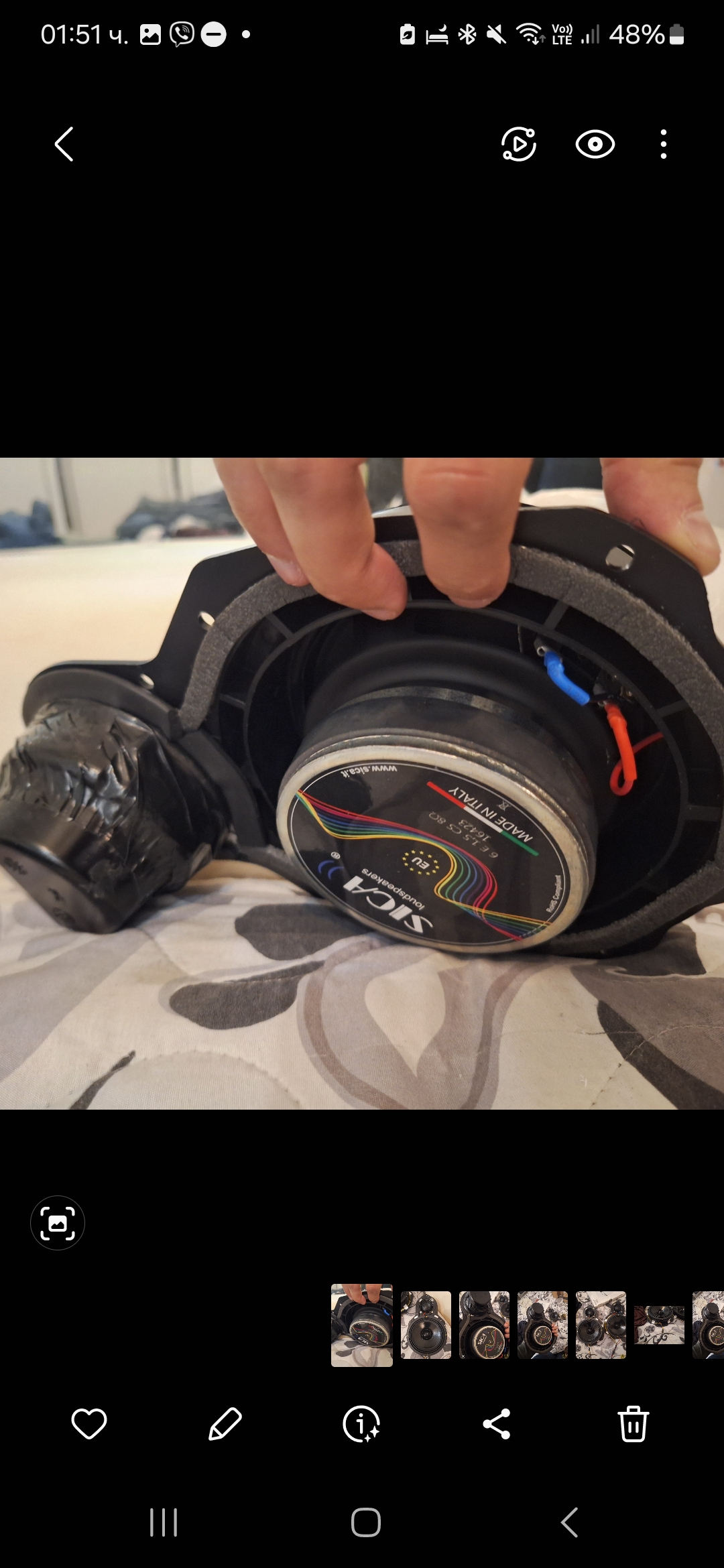

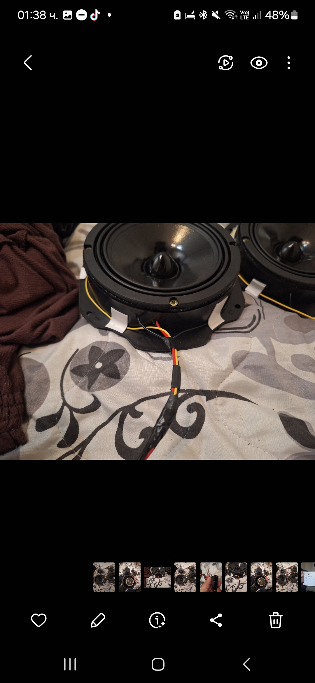

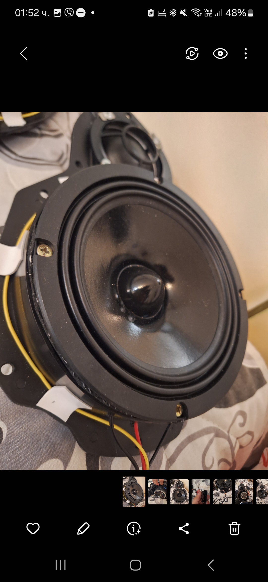

Да покажа как се справих с проблема: 2 нови говорителя Sica за ниските честоти, две планки пластмасови афтърмаркет, на които монтирах говорителите и пренесох здравите говорители за средните честоти заедно с чашките зад тях(които също бяха започнали да се чупят и ронят, та ги лепих с поксипол и увих с изолирбанд). Накрая окабеляване и букси, с които да се включат към оригиналната инсталация. Цена на материали и труд- 250-300 лв., резултат- перфектен.

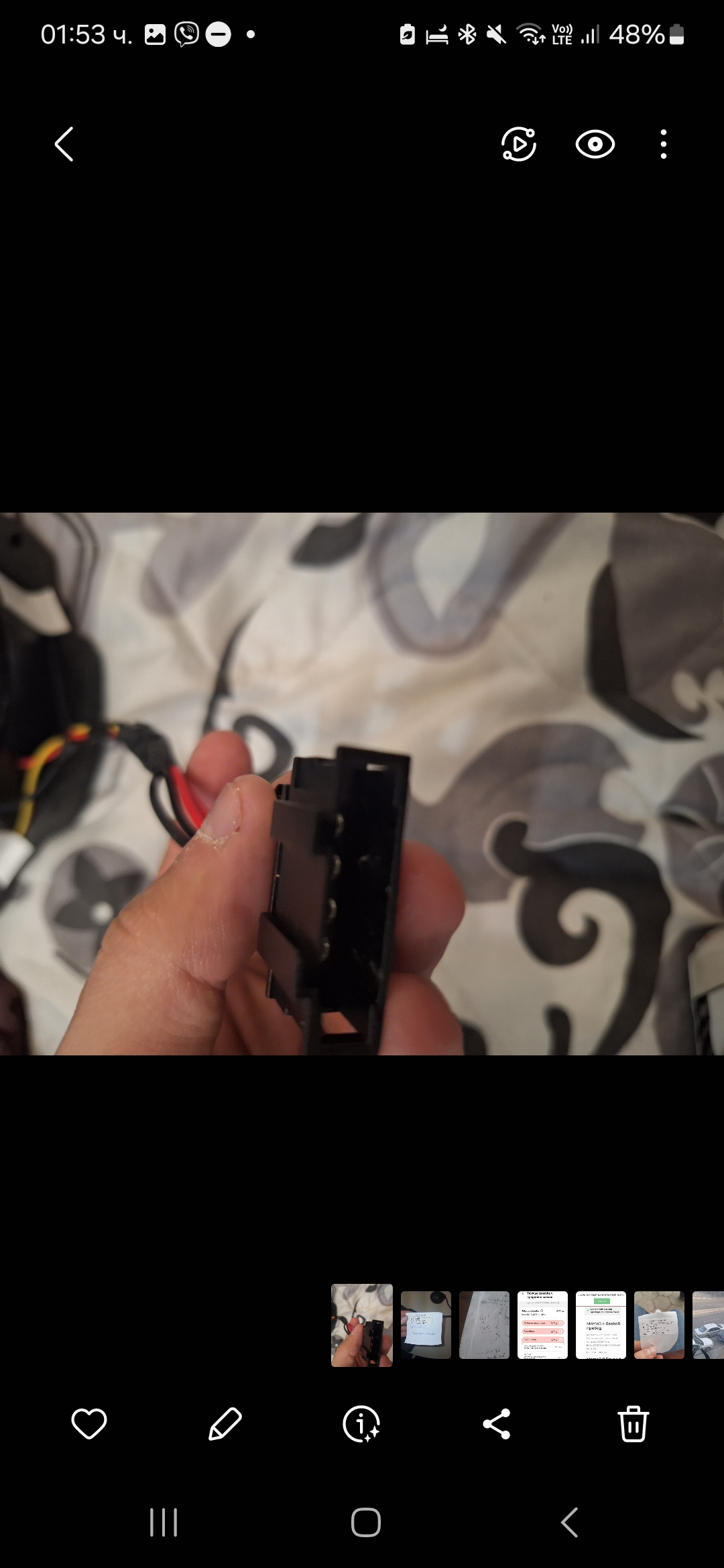

Букса

Браво, много добре изглежда!!! Ако и свири хубаво си капитан
