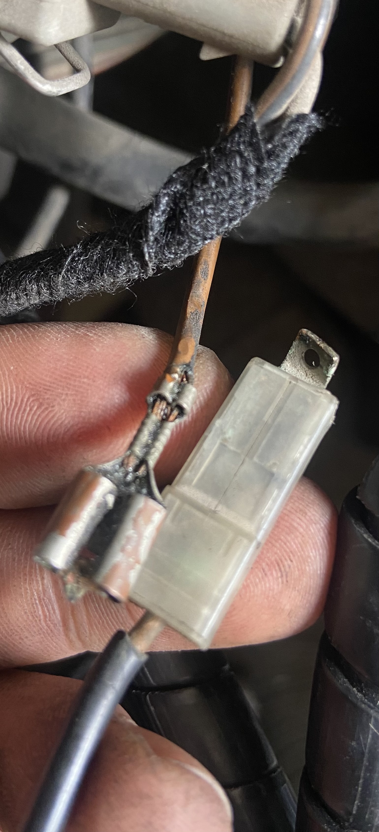

Казусът е следният:
Имам едно голфче 1.6 бензин 1990 г. Няма газ.
Пазя си го и го гледам и тия дни реших да му оплета инсталацията с хартиеното изолиращо термоустойчиво тиксо.
Разплитайки кабелите забелязах, че имам 2 прекъснати кабела от инсталацията, които се намират зад кутията на въздушния филтър и съответно имам, които излизат от карбуратора(мисля, че е Пиербург) единият прекъснат а другият в нищото с кабелна обувка.
Странното е, че колата никога не е имала проблем с паленето с горивната система и си работи перфектно а въпросните кабели са си били прекъснати винаги.
Според мен този карбуратор е подменян преди време, но тук вече ми е необходимо вашето експертно мнение.
На двете снимки съм групирал кабелите както си мисля, че вървят.
Между другото от карбуратора долу ниско в средата излиза един кабел, който се връзва в подобна червена букса като прикъснатия - тоест си е вързан към инсталацията.
Та въпросът е следният: след като колата работи перфектно, може би изобщо да не се занимавам, ами направо изолирам и приключваме или може би ще имам някакви потенциални проблеми ако не ги вържа?
Поздрави
Николай

Новата изолация може да стане причина за прегряване на кабелите.
Щом всичко ти работи, най-добре да не бараш нищо.

ktamen написа:Новата изолация може да стане причина за прегряване на кабелите.
Имаш предвид изолиращата лепенка където замених старата с нея? Че ще почне да грее на инсталацията?
Та тя старата така се беше разпаднала горката, а на места и я нямаше тотално. Не ми се вярва да е по-зле от преди.
Иначе за инсталацията на карбуратора съм съгласен - след като работи така и е било изолирано. Няма да го барам.
Просто исках да потвърдя тек и някой преминал през нещата.
Но според мен туй нещо е било сменявано някъде преди зората на 2005 година… :mhihi

Имам Джета със същия мотор. По спомен - тая букса е за ламбда-сондата.

Коя от двете букси имаш предвид?
Моята ламбда си е вързана.

Моя грешката. Визирам тая червената букса. За подгрева на всмукателния колектор е (т.нар. таралеж).

Аз имам още една червена букса, която е вързана точно там, но тази е прекъсната(явно с цел).
