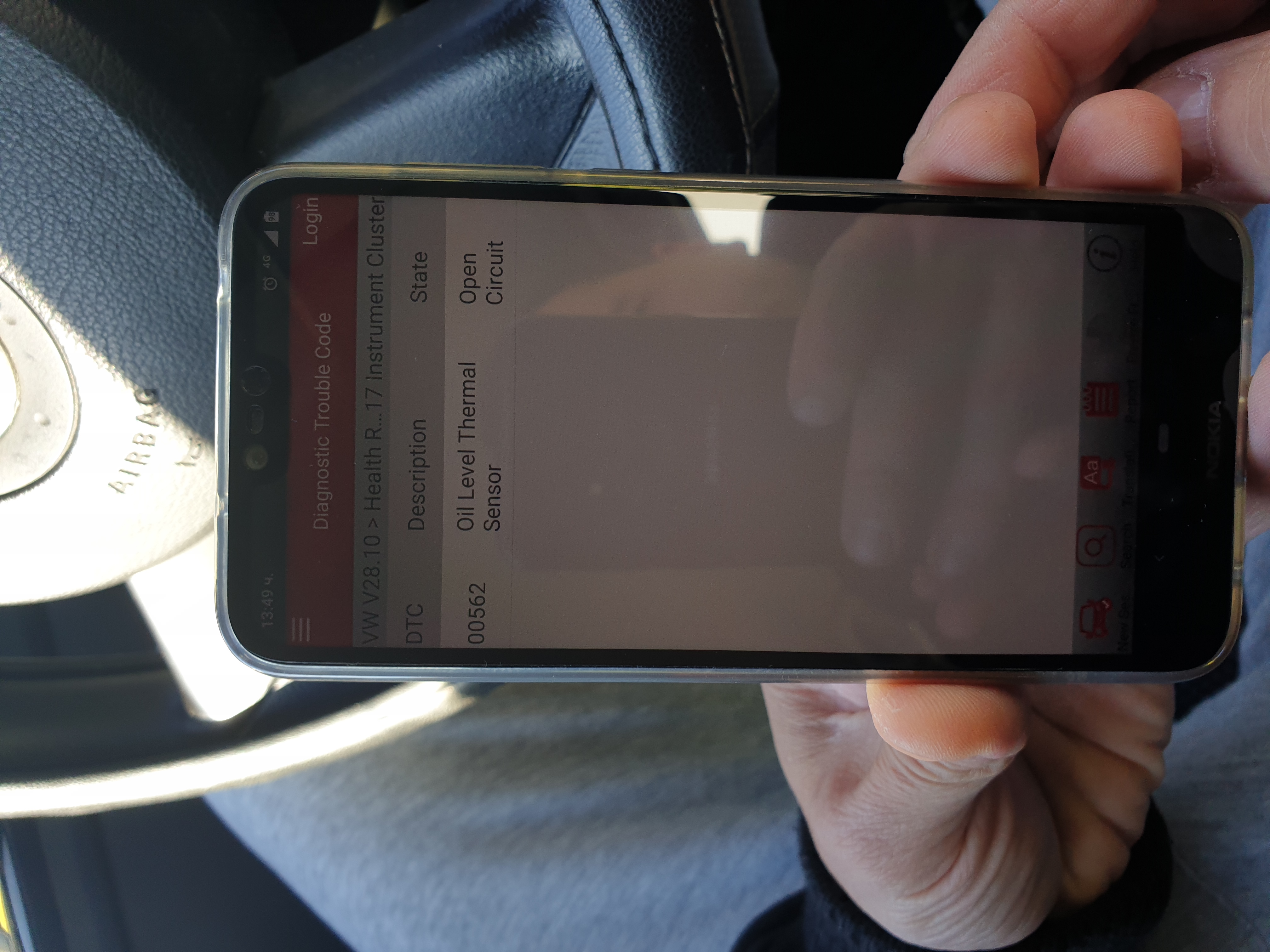

ozon-t
Мнения: 198
Регистриран на: Съб 09 апр 2011 15:27
Местоположение: sofia
Re: Въпрос относно лампа за маслото на поло 9N3
Мнениеот ozon-t » Пон 02 дек 2019 8:46

Абсолютно същият проблем и при мен - Поло 9н3 2007 ТДИ.За жалост виждам, че никой не е отговорил...
tdi fen
Мнения: 4777
Двигател: TDI AGR
Re: Polo 9n3 1.4 16v 2006 - Въпрос относно лампа за маслото
Мнениеот tdi fen » Чет 12 сеп 2024 10:45
Проблема е с датчика за ниско ниво стои отдолу на картера
sstamov
Мнения: 12
Регистриран на: Чет 12 сеп 2024 8:03
Автомобил: Volkswagen Polo 9n3
Двигател: BNM 2007
Местоположение: Burgas
Мнениеот sstamov » Чет 12 сеп 2024 11:01
Благодаря за отговора!
