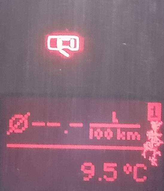

Мнениеот NikMar55 » Пон 04 ное 2024 11:16
Моя Голф се приготвя за Нова година. До сега дисплея се криеше в горещините, а сега ми е подготвил и новогоришна украса :biggrin
Всичко което прочетох по смяната му ме навежда на мисълта за мисия почти невъзможна.

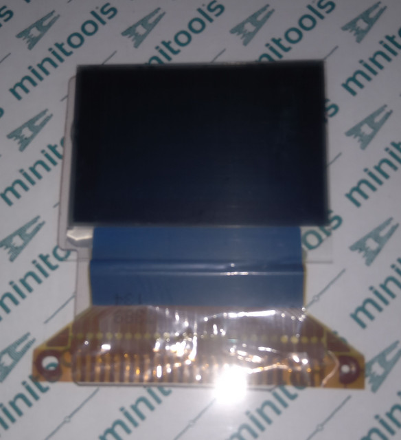

Мнениеот NikMar55 » Вто 19 ное 2024 16:29
Махнахме коледната украса. На майстора му трябваше около час и се прибрах с колата. Много съм доволен.
ето го и виновника

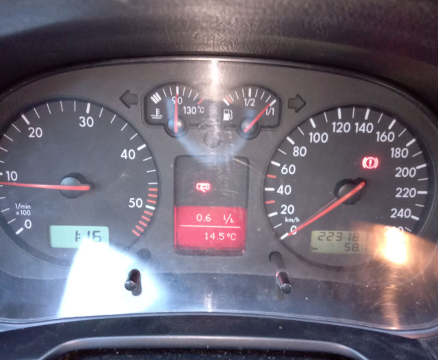

Мнениеот NikMar55 » Вто 26 ное 2024 15:45
След смяната забелязах нещо на което преди не бях обръщал внимание, може би защото панела не е работил както трябва. На снимките ще видите, че стария екран е с червени букви на чер фон, а новия е с бели букви на червен фон. Последната я направих след като се прибрах и слънцето беше доста силно. После дисплея светеше като стария- червени на чер фон. Зачудих се и се сетих, че може би има връзка със силата на светлината и контролирана от соларния сензор. Така ли е наистина.

Re: Golf MK4 - дисплей halfFIS за табло - неоткриваема рядкост?
Мнениеот Irnik » Вто 26 ное 2024 19:29
По принцип , течните кристали /лсд/ не могат да светят сами . Те при различни напрежения стават прозрачни или не и използват подсветка отзад или дневната светлина и светят с отразена такава . Този дисплей би трябвало да е с подсветка , но щом си сменя цветовете може и да няма . Течните кристали са с много голямо съпротивление и почти не консумират ток , затова и повечето телевизионни матрици са такива . Недостатъка им е , че не могат да светят сами .
