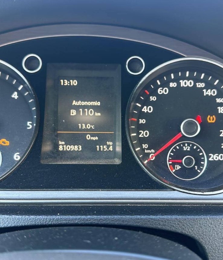

Ето още един аргумент в полза на дизел 2.0 TDI - 810+ хиляди (реални) километри, преди намесата на БГ джамбазите (Пасат В7).
