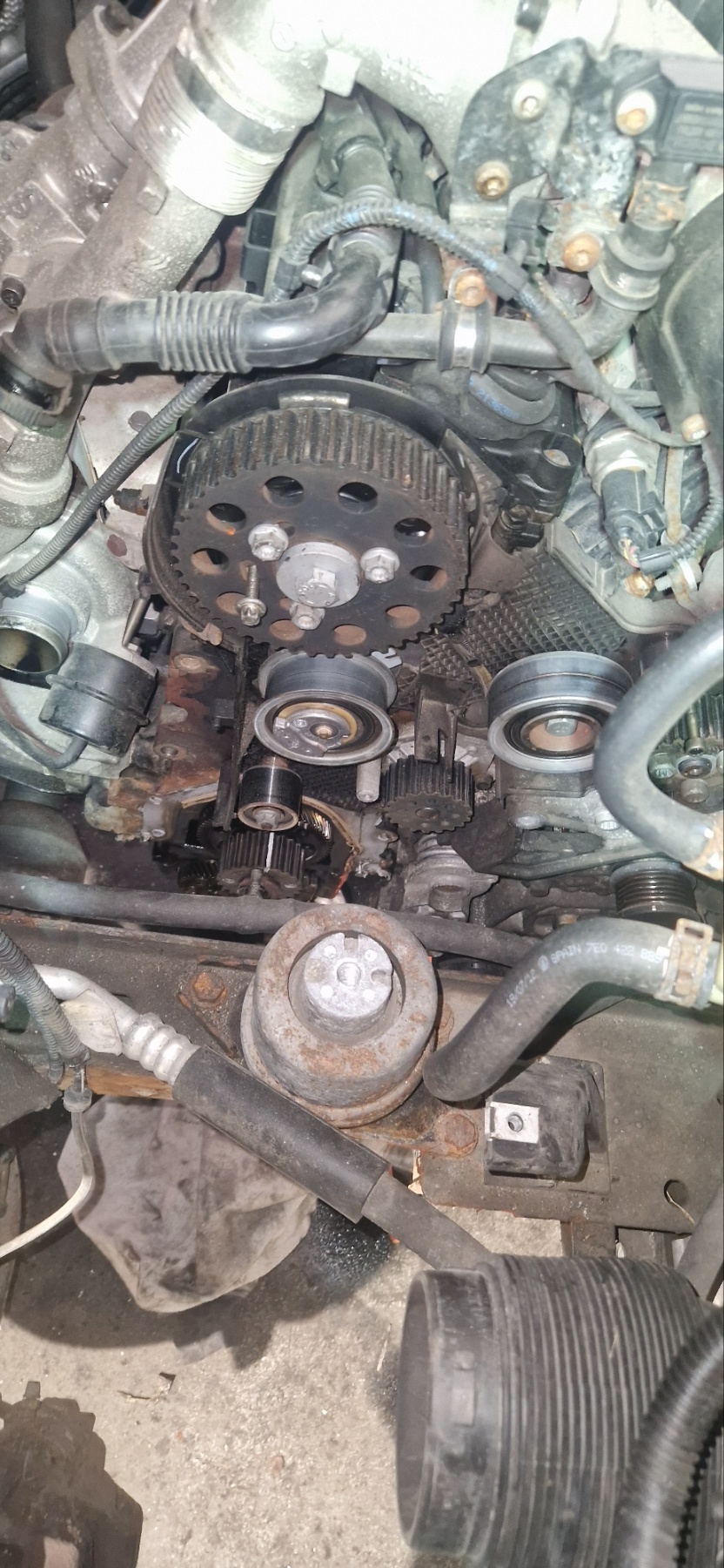

Филтър картерни газове, което е капака на главата ли имаш предвид. Между другото когато сменяха ремъка ми пратиха снимка и турбината от студената част беше бая омаслена. Благодаря за съвета.
