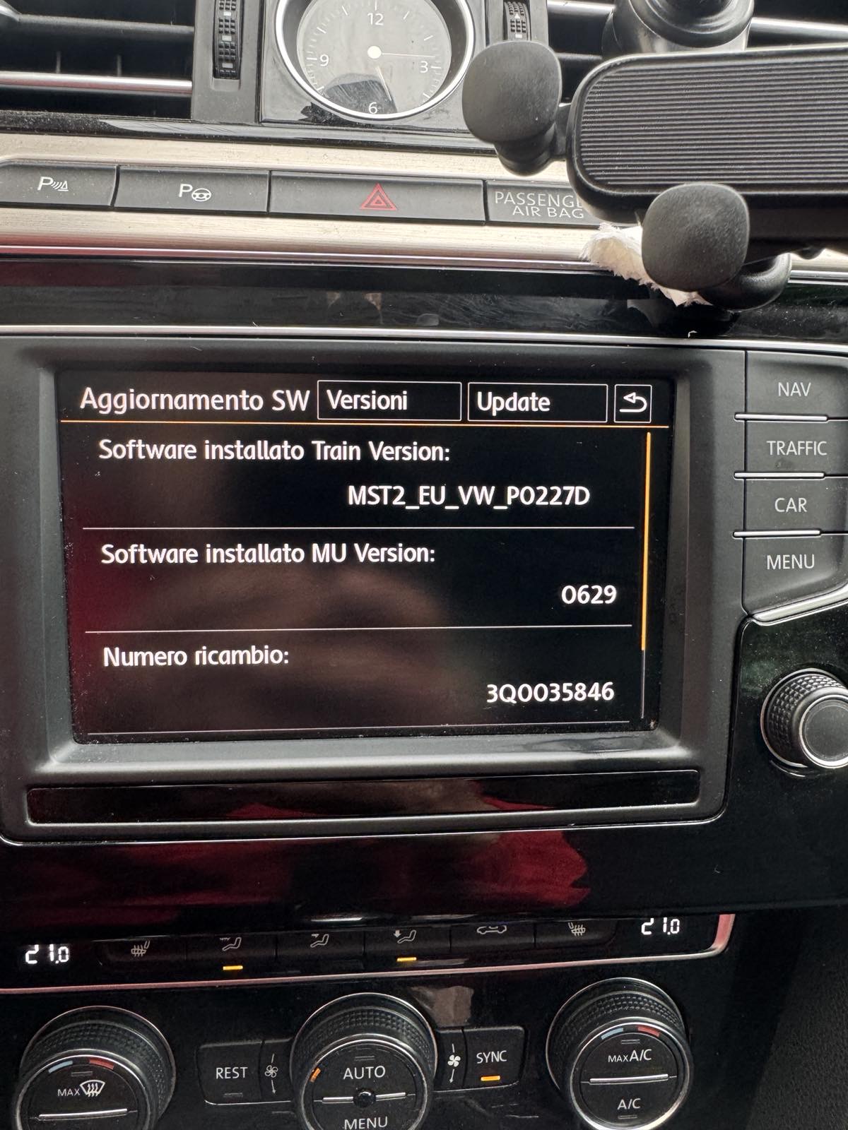

Мнениеот TsvetanIvanov » Вто 13 май 2025 22:16
Ето снимките

Пробвай да си включиш телефона с кабела в USB-то, на телефона влез в Settings>general>carplay и виж дали ти излиза колата.

Пробвай с кабел да свържеш телефона и виж , ако натиснеш appconnect и ти изпише "please contact your dealer" отгоре ти написах опциите. Ако само не свързва телефона може да са кабели, букси (тестваш с други кабели и не само iOS ми и андроид.

Да, на това мирише. Въпреки, че не е написал какво съобщение точно му изкарва, ама най-вероятно го праща при Dealer-a. Ако е така, по-добре не се занимавай сам, защото от това което четох в нета по темата бая хора са си brick-нали мултимедиите.

До автора , ако си човек който се занимава с "компютри" или поне нещо по техническо имаш желание да си чупиш главата и си от София ще ти дам ethernet adapter и пачовете за Делфи (мултимедията ти е Делфи). Но както каза колегата отгоре стават пакости. Моята си я ънлокнах ама на колега уж да му помогна и ...

Да,като цъкна app-connect ми изписва - please contact your dealer.
Тоест сам няма да се справя така ли ?

Миленчо ти каза, има как. Просто зависи колко риск си готов да поемеш, защото има реална опасност да закучи и мултимедията да остане неизползваема.
Ако карплей ти е важен, плати си на някой който го прави, няма нужда да е на Порше, цените които Миленчо цитира в олх са смешни. 200-300лв... Аз платих близо 1000лв за модул който се интегрира в MMI-a на А8цата ми, защото карплей е страшно удобство.
