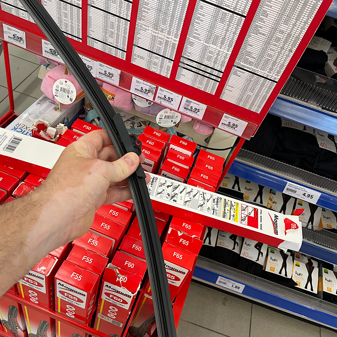

Ей тия чистачки тука ги продават в един ефтин магазин, това е дъщерна фирма на Valeo, но на народни цени. 6 евро бройката. Пише, че стават за Голф 5, имат и такъв захващаш механизъм с дупка. Преди съм ги ползвал на друга кола, останах изключително доволен. Взех два броя, когато се излъзга Боша, ще ги сложа тези. Повече такива луди пари частичка няма да давам.
