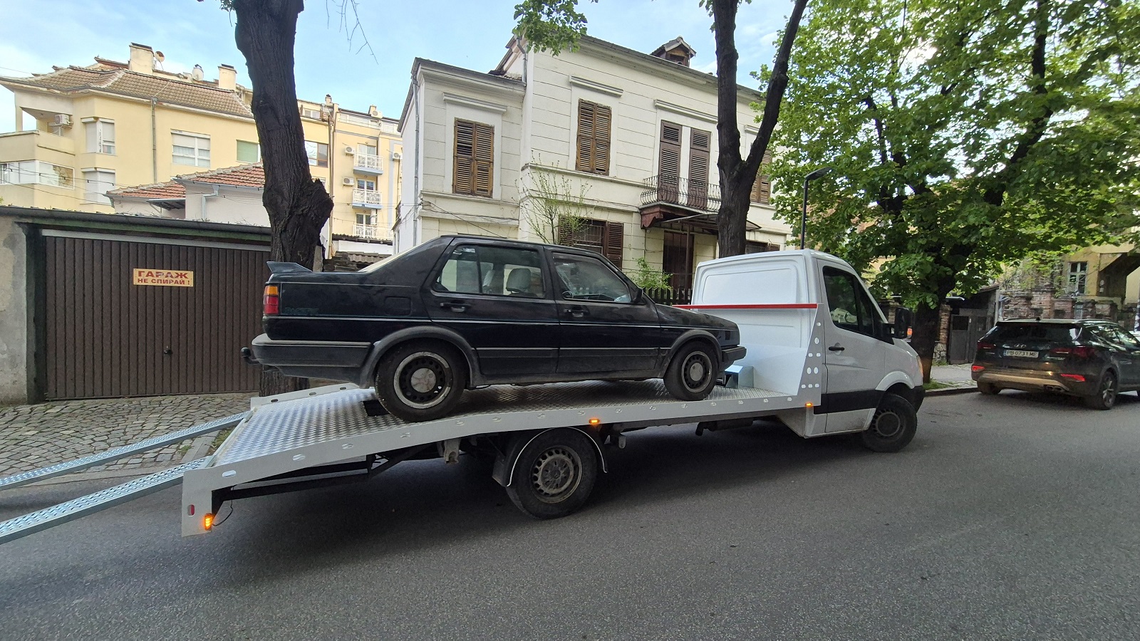

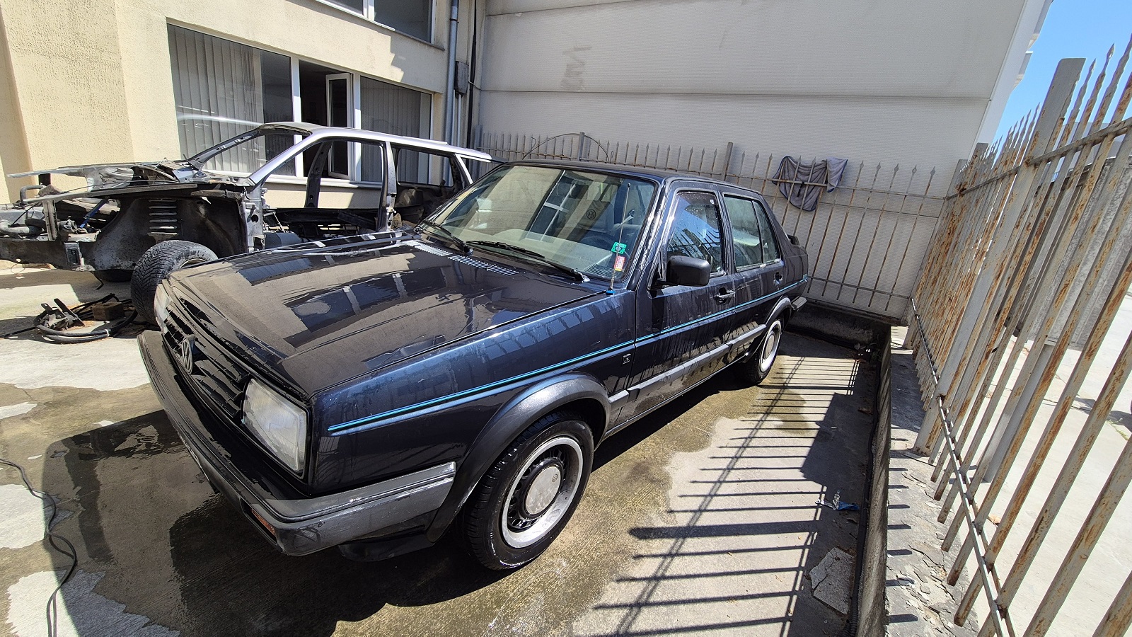

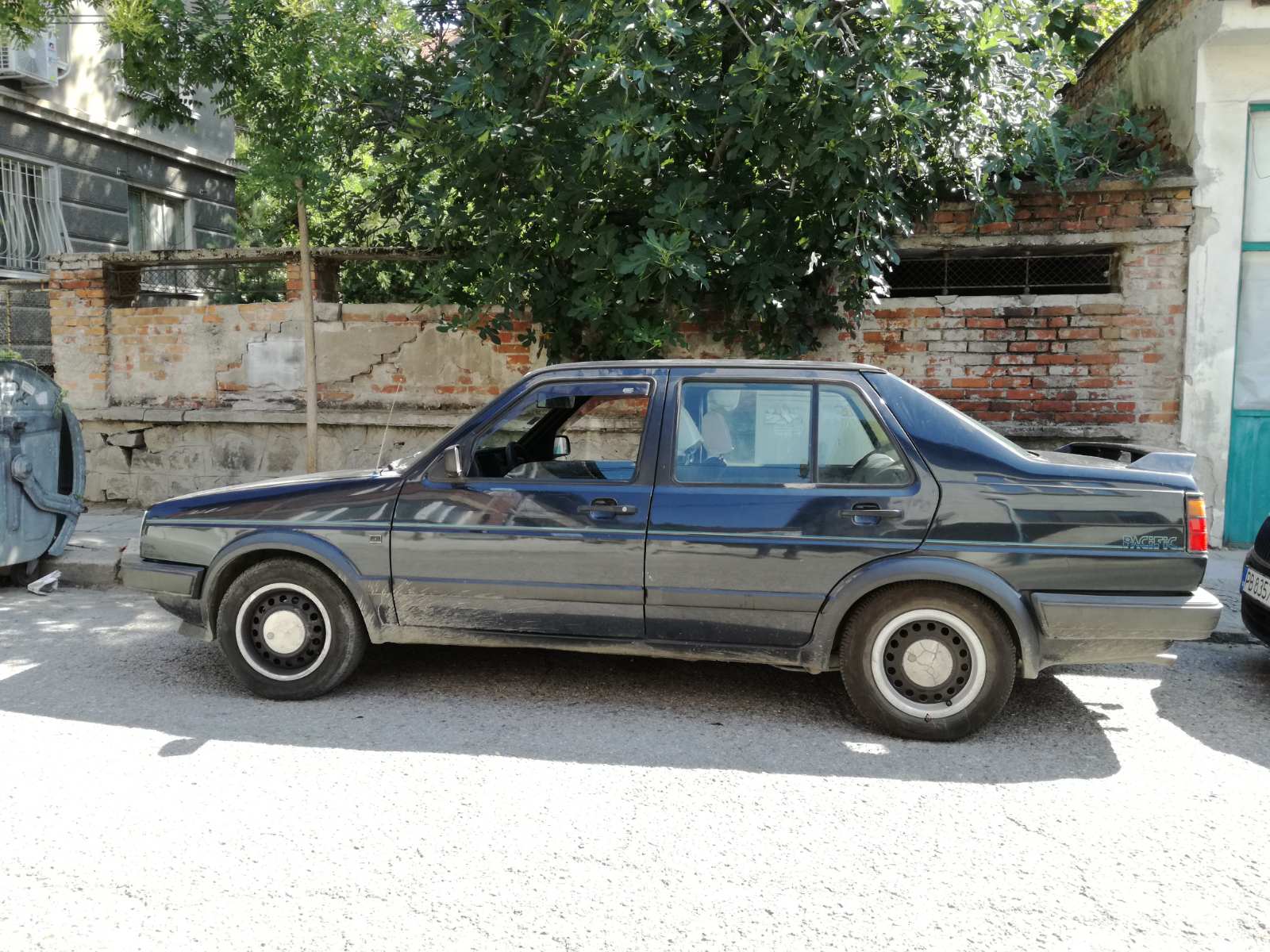

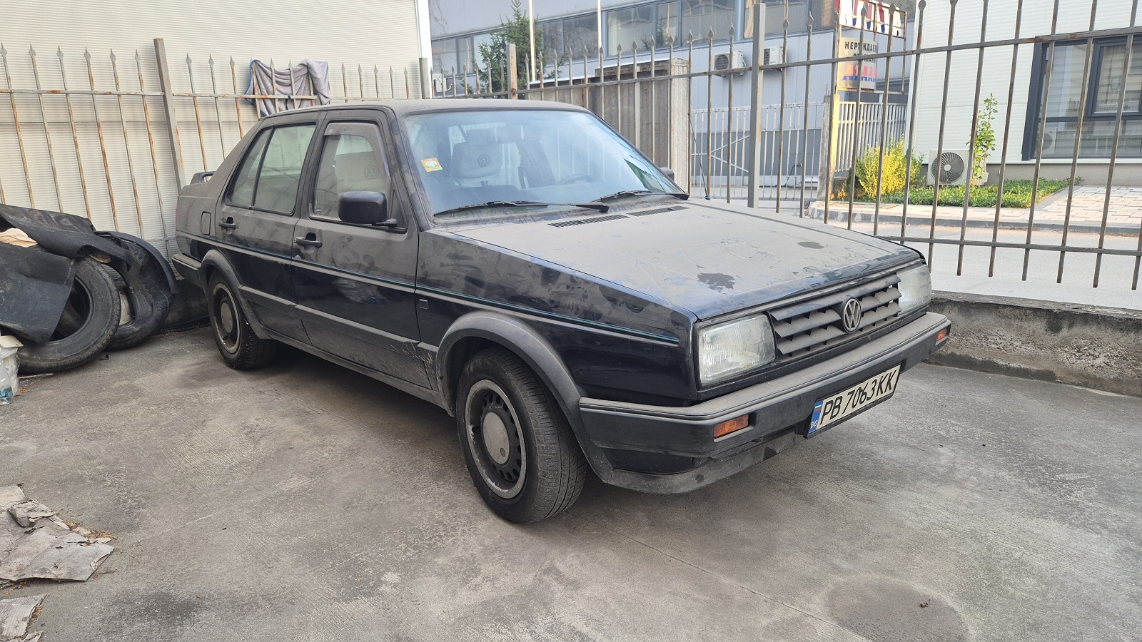

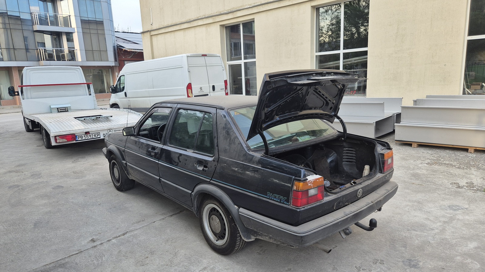

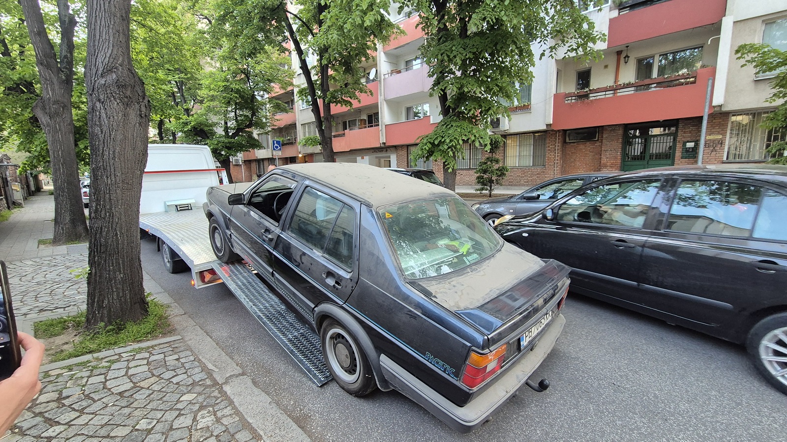

След като я изкарахме от гаража, поседяхме известно време, чакайки пътната помощ. В крайна сметка я натоварихме:
Мястото, на което поне на първо време ще пребивава колата, е в двора на цеха. Нямам условия вкъщи да правя коли, затова реших и тази да е там. Нямам канал или подемник, но поне ми е на една ръка разстояние, и имам всякакви инструменти и машини, нужни за работа. Свалихме я от пътната помощ и я добутах до мястото и:

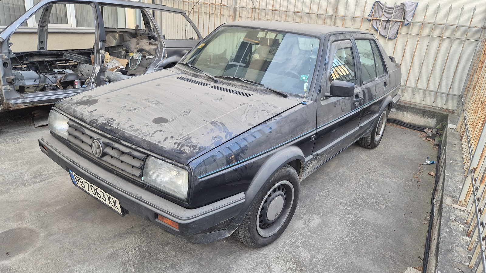

Re: Най-накрая с Jetta - 1989 VW Jetta Mk2 Pacific

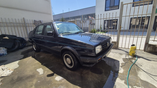

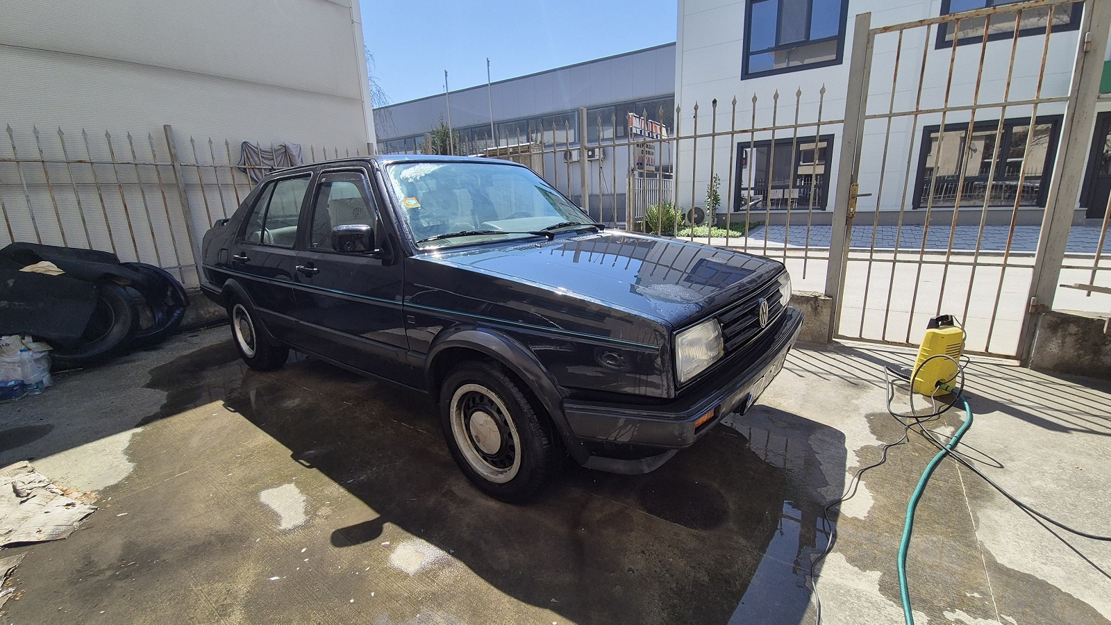

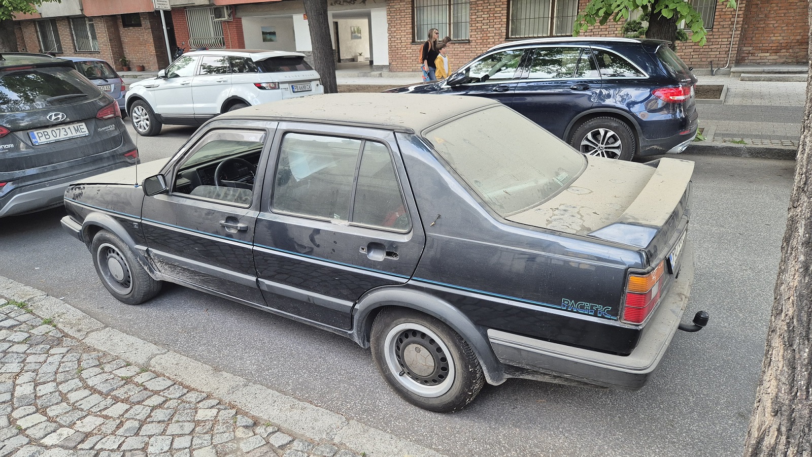

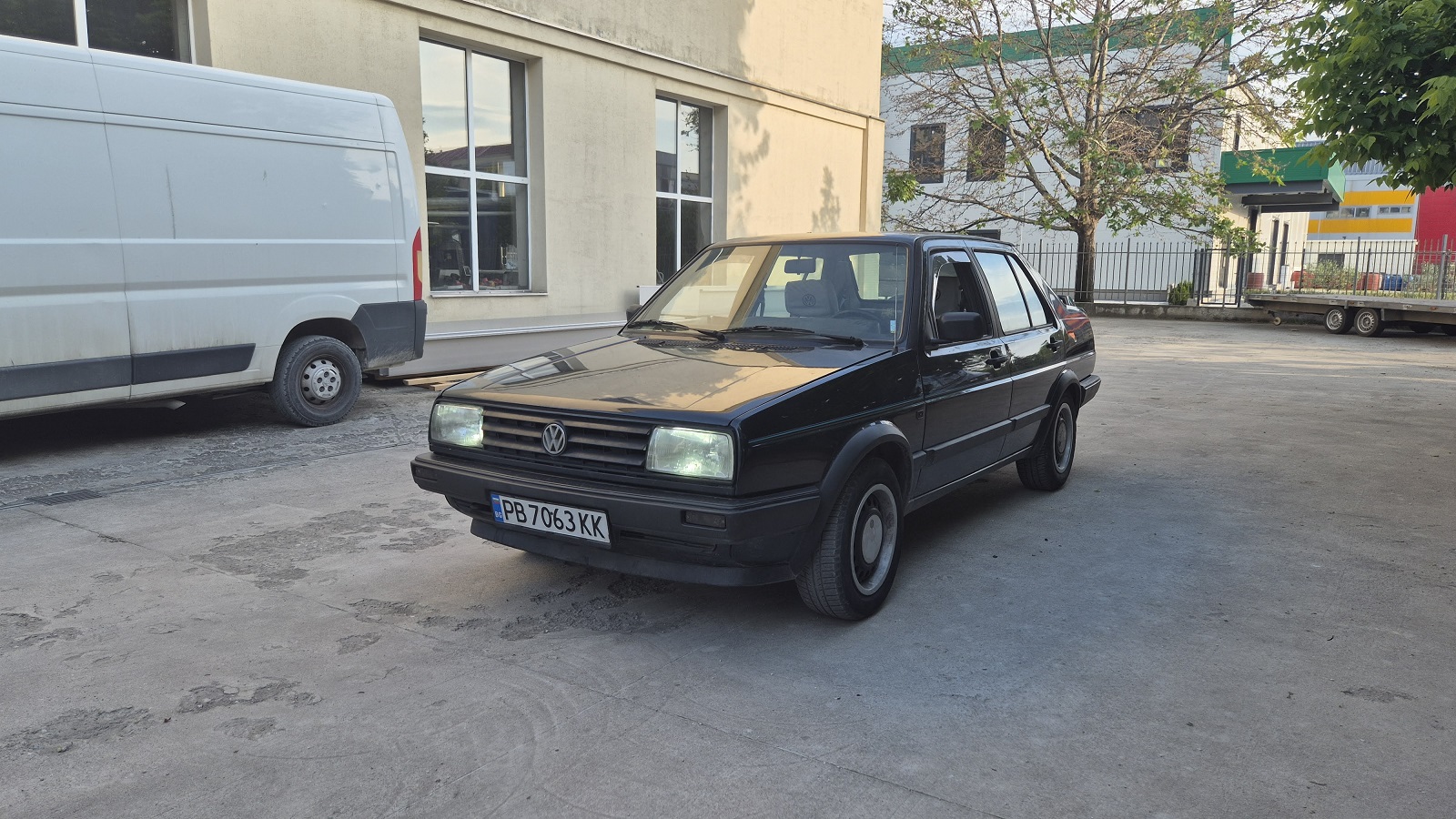

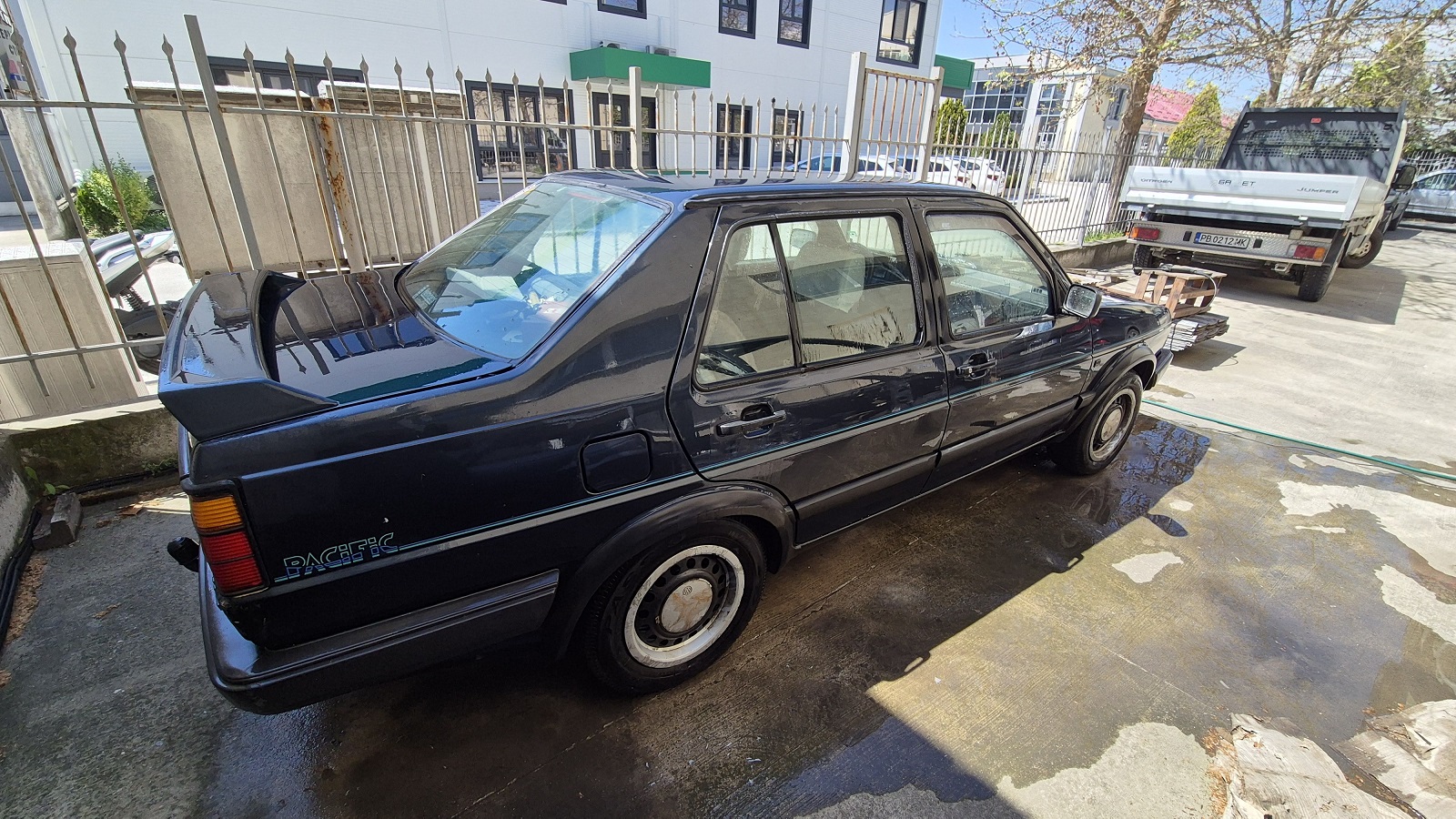

Така я оставих първата вечер. Мисля, че е излишно да споменавам, че въобще сън не ме хвана, и нямах търпение сутринта да отида на работа.

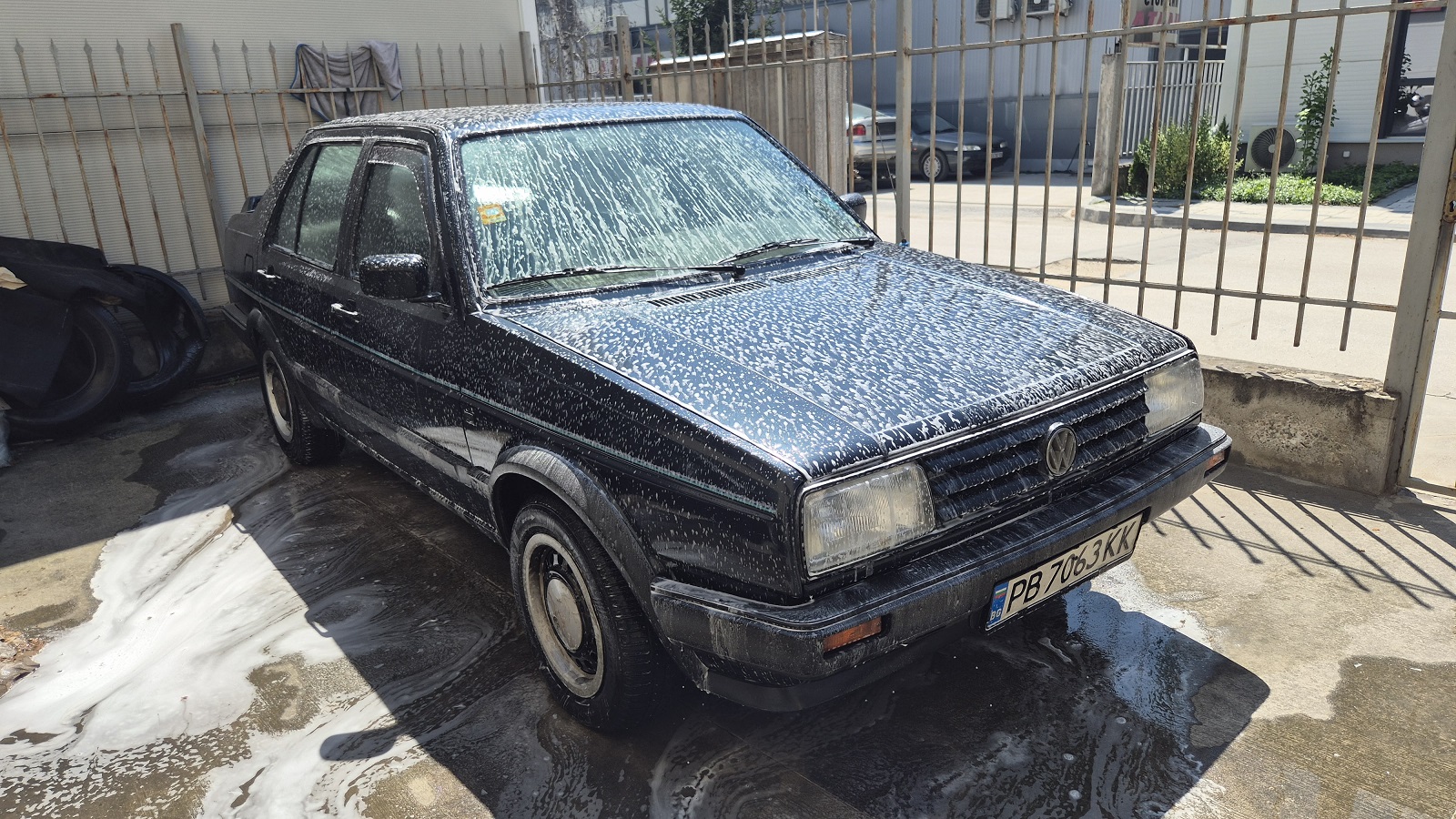

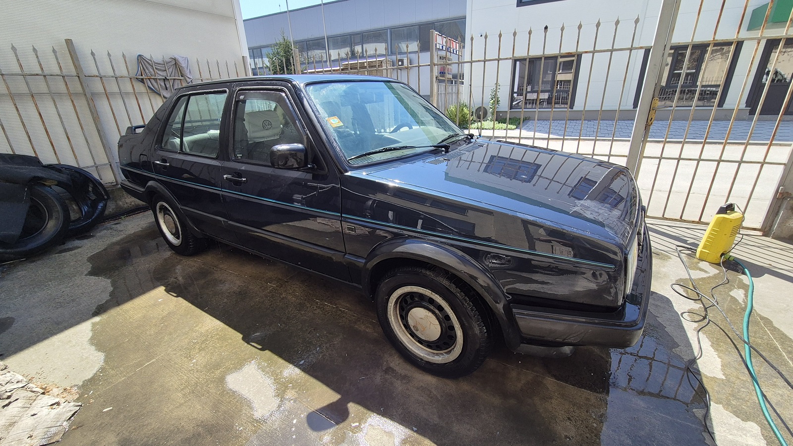

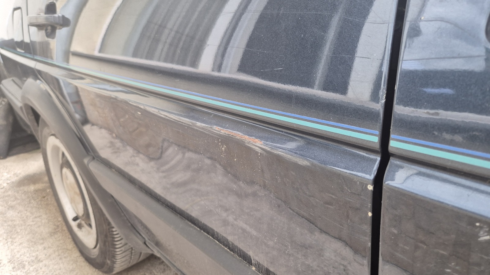

Още в обедната почивка извадих водоструйката и набързо свалих двата пръста прах от колата. Гледката, която се разкри пред мен, направо ме стъписа, и останах жестоко изненадан от състоянието на колата. Ето и сними, за да не съм голословен:
Естествено, има си и забележки, ще ги покажа и тях след малко. Но цялостно колата е в прекрасно състояние. Определено си е много запазена, като изключим мазаното щедро със силикон на няколко места и две-три леки забележки, по външния вид няма какво да се желае.

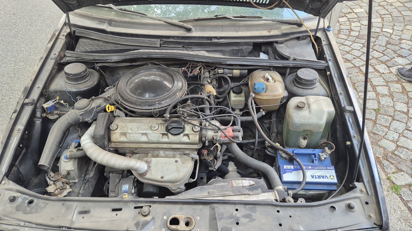

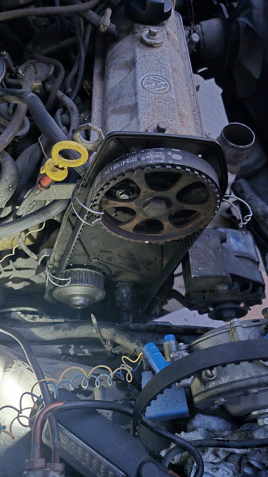

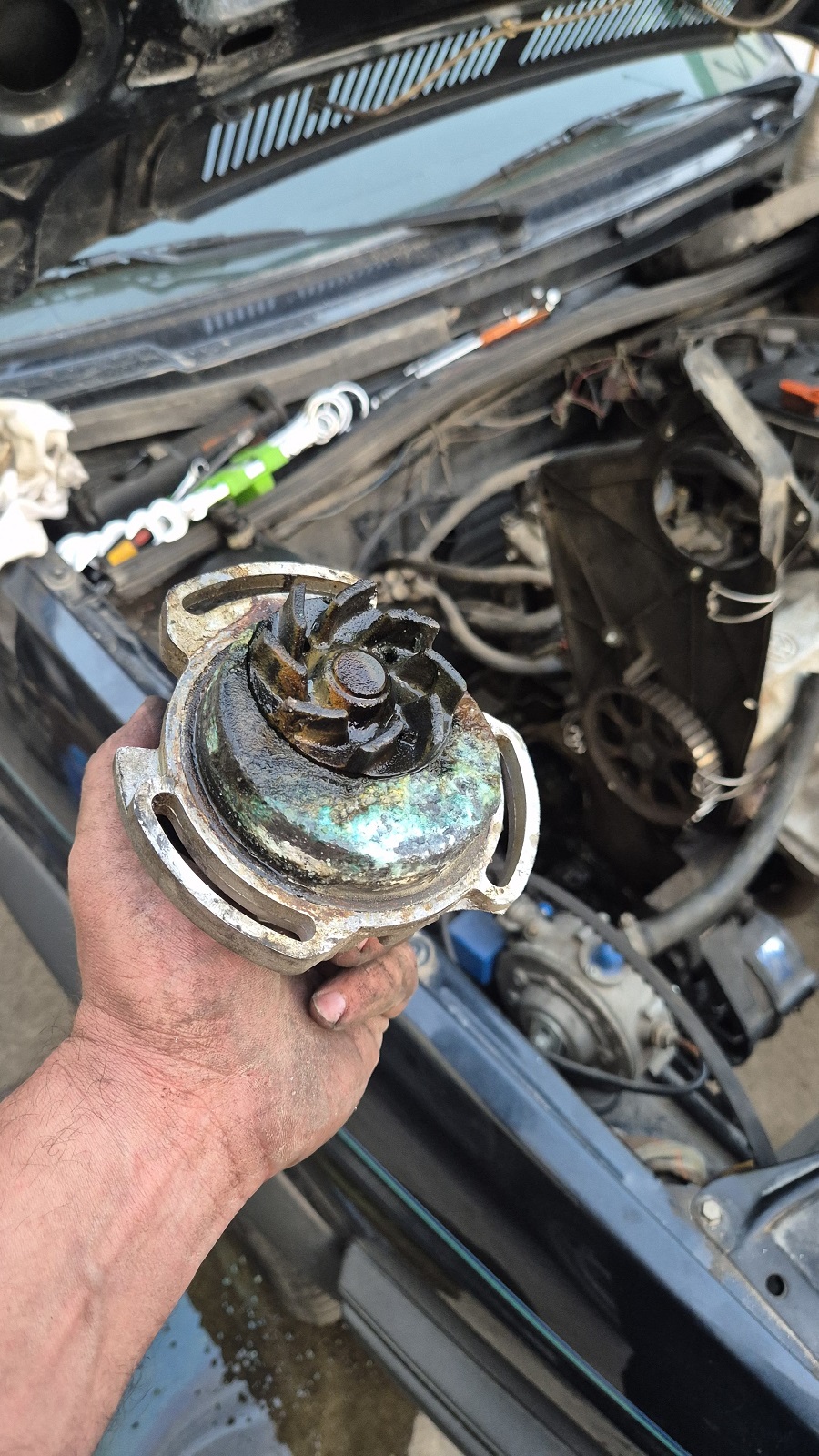

Сърце юнашко не трае, и още на третия ден започнах процедури по палене на джетата.
Първото, което направих, беше да източа масллото и антифриза. Речено-сторено!
След това дойде ред на ангренажа. Нов ангренаж и нова водна помпа чакаха в кутиите. Тъй като това ми е първи сблъсък с 1.3 мотор, до момента не бях свалял ангренаж на такъв и не знаех как става. Изгледах няколко клипчета, и започнах работа. Всичко вървеше по мед и масло, до момента, в който трябваше да сваля водната помпа. Това чудо не помръдваше. По клиповете се виждаше как помпата си пада с пластмасовия капак, при мен направо беше като заварена. Доста зор видях, доста бой изяде, но накрая като я свалих разбрах защо:
Седемте години престой си бяха казали думата. Макар самата помпа да въртеше и перките да се движеха свободно, си беше запекла стабилно. Доста мизерия изкарах от леглото на водната помпа, постарах се максимално да изчистя остатъците. След това новата помпа легна безболезнено, и ето го готовия резултат:
Обтегнах, налях масло (с нов филтър, разбира се), повъртях няколко пъти на ръка, затворих капака, сложих алтернатора с нов ремък, и тук вече бях готов да паля.
Реших първото палене да е на бензин. Да, обаче в резервоара имаше останал бензин, и прецених, че не си заслужава да паля с него, все пак 7 години е седяла непалена, а преди това кой знае кога е наливан въпросния бензин, имайки предвид, че е колата се е карала само на газ. Налях една туба бензин, откачих маркуча и го мушнах в тубата. Реших да се помоля на всички богове и да паля без да свалям и чистя карбуратора. Бензиновата помпа също не се знаеше дали работи, и там стисках палци.
Изкарах късмет, и след 6-7 секунди въртене помпата успя да подкачи бензин и колата запали. Чух и гласчето, естествено, веднага угасна, и трябваше втори опит. Втория път вече си запали от раз, подадох малко газ, минаха може би 30-40 секунди, докато напълни повдигачите и си заработи на празен ход. От време на време играят оборотите, не е перфектна работата, но все пак не съм сменял свещите и кабелите, така че има какво още да се желая. За съжаление огава бях сам, и нямаше как да снимам паленето, но след 15-20 минути се появи колегата и успях да снимам клип на работещ вече двигател:
Естествено два маркуча текнаха. Напълно очаквано, даже се зарадвах, че са само два. След като заработи на бензин, реших да я пробвам и на газ, като очаквах на газ да работи по-стабилно. Изпразни се карбуратора, превключих на газ, и воала - запали от четвърт! И наистина правилно предполагах - на газ работи много по-добре и равномерно.
По двигателя и до момента няма повече напредък. Предстои пълна подмяна на всички маркучи, нови свещи и кабели, и почистване на резервоар. В моментното и състояние си работи доста добре, даже си позволявам да я карам на къси разстояния из съседните дворове, понеже няма преглед все още.

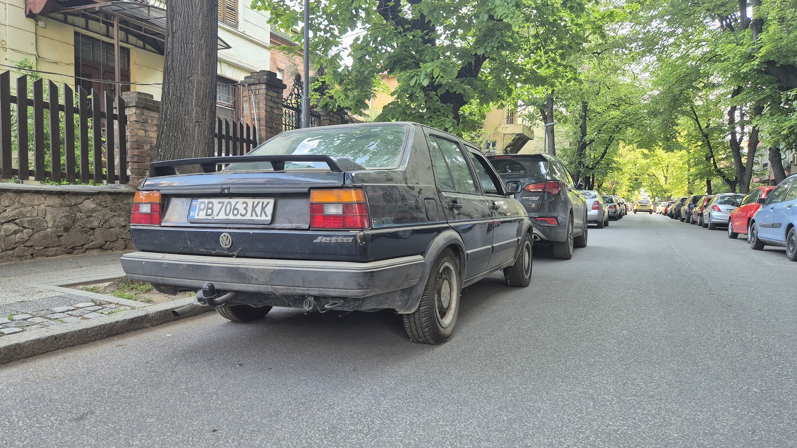

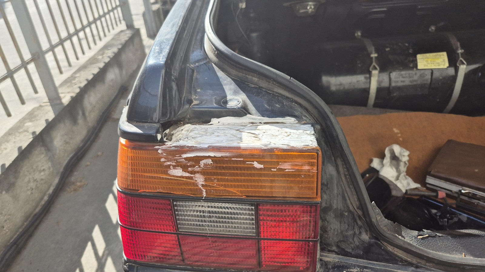

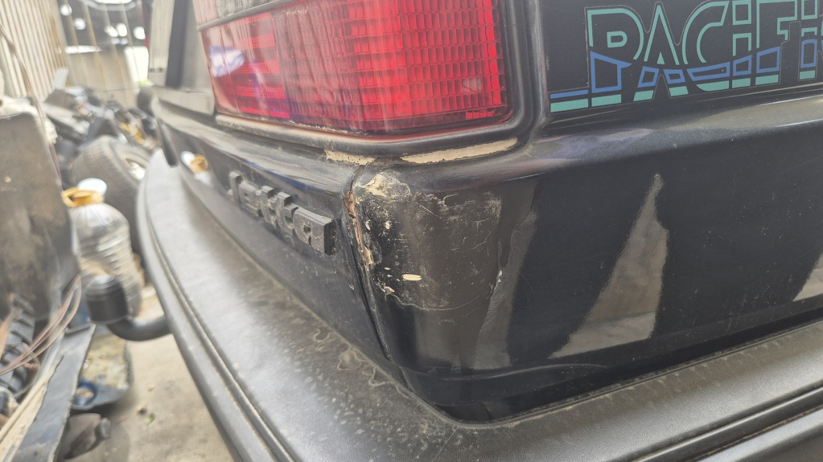

Малко по-нагоре споменах и за няколко външни забележки, ето ги и двете големи, които ще трябва в най-скоро време да отстраня:
Не е нищо притеснително, даже това под стопа са се опитвали да го правят, но не особено успешно. По купето има и на още няколко места тук-там огънато, леко вдлъбнато, но нищо притеснително. Когато я вдигнах на стойките погледнах и отдолу - абсолютно никъде няма никакъв повод за притеснение.

Страхотна е колата! Адски много ме кефи, че цветните линии от край до край стоят непокътнати заедно с “Pacific”. Носталгията ме хвана…. Изключителна рядкост да са непокътнати изцяло. Пусни някоя друга снимка на табло/салон.

Жалко, че тъмната Хелла отзад някой я е отнесъл...

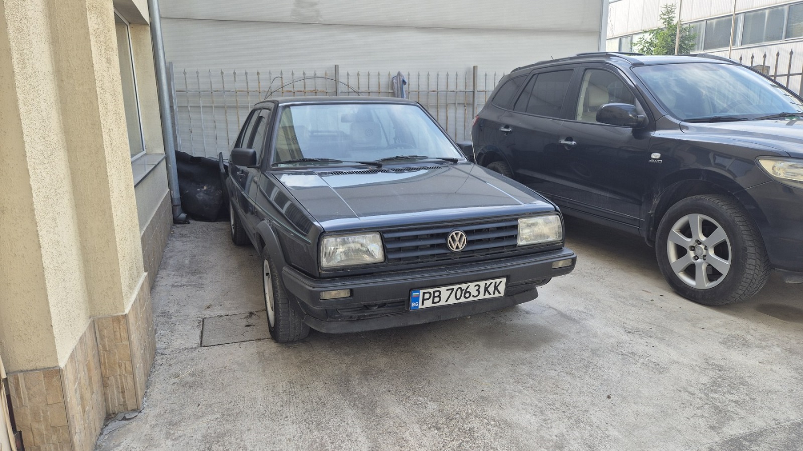

Честито да си я движеш със здраве! Този модел не трябва ли да е с широки брони - питанка към Стефчо наш колега Баш Джедай
- stefan4o
- Мнения: 19344
- Автомобил: VW Jetta
- Двигател: PN 1990+KR 1987
Има и двата варианта. На тази със сигурност са оригиналните.
Намерих една брошура, там с е нормалните стопове и тесни брони... явно има варианти различни
Аз точно от такава преди години свалих тъмна Хелла. В ЕТКА е отбелязано Pacific срещу тъмната Хелла.

Броните са оригинално малки конкретно на тази Джета, може да има и вариант със широките. Иначе още преди да взема самата кола, се сдобих с читави широки брони, които в момента седят в склада, и първоначално мислех тях да слагам. Но в последствие като видях колата на живо, доста се разколебах, и смятам поне за момента да си остане с тесните, много ми харесва визията така както е.
За стоповете - няма как да знам конкретно тази дали е била оригинално с тъмната Хелла. Сегашните стопове са си Хелла и те, така че предполагам си е излязла с тях от завода.

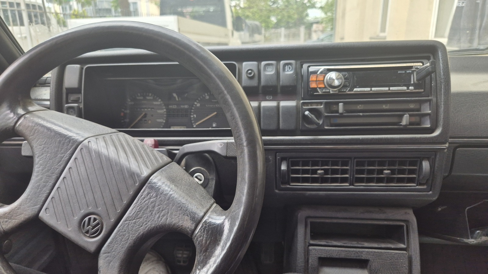

Една снимка на таблото:
Самото табло в някакъв момент ще се сваля цялото. Някога е сваляно, вероятно за смяна на радиаторчето, и е сложено доста некадърно - строшени са крачетата, които го захващат под стъклото, и беше подпряно с една летва над волана да седи на място. Тялото на парното също не е събрано добре, със строшени захвати и си виси свободно под жабката. Като сваля самото табло ще видя може ли да се възстанови, или ще търся друго. Тялото на парното ще го сменя, така или иначе от голфа ми остана цялото тяло след монтажа на климатика. За сметка на тези негативи истински късмет е, че колата е с оборотомер. Това ми спестява по-нататъшно търсене на табло, защото ако беше с часовник нямаше да я оставя така. Тъй като взех колата без радио, една вечер след работа за половин час си прекарах нови кабели и сложих едно старо СД, което си ползвам от 2008-ма насам, и в някакъв етап е свирило в почти всяка моя кола

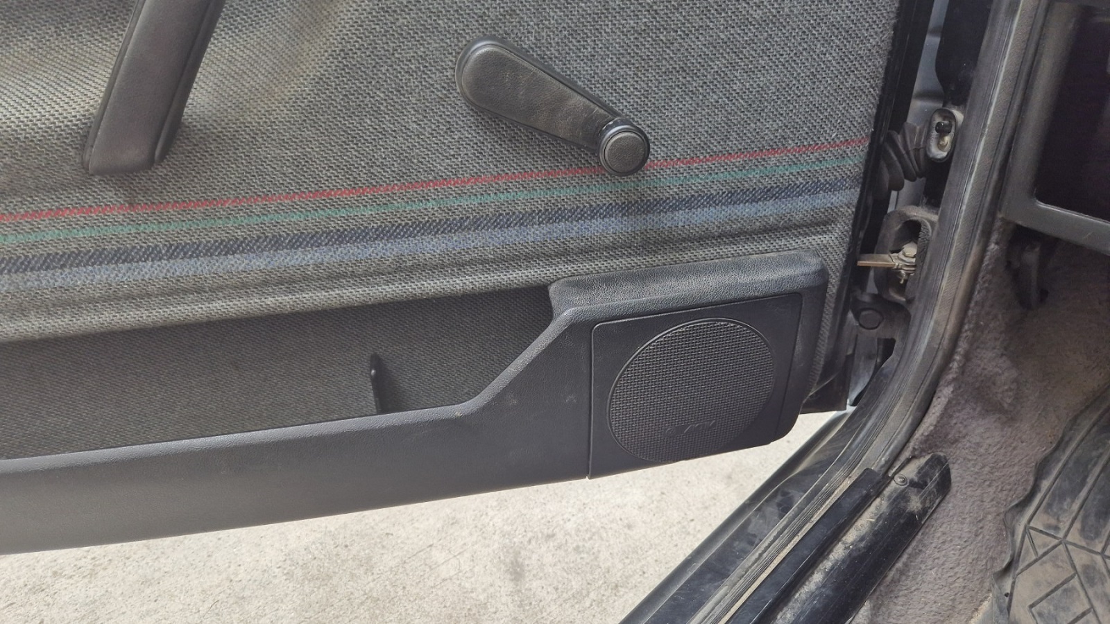

Паралелно със СД-то сложих и тези:
По принцип си ги бях приготвил за Голфа, но реших да ги сложа тук, понеже тази кола повече заслужава да е във фабричен вид. На голфа така или иначе ще слагам по-сериозни колони, та за него си направих нови капаци на 3д принтера, с които имам повече свобода на действие.

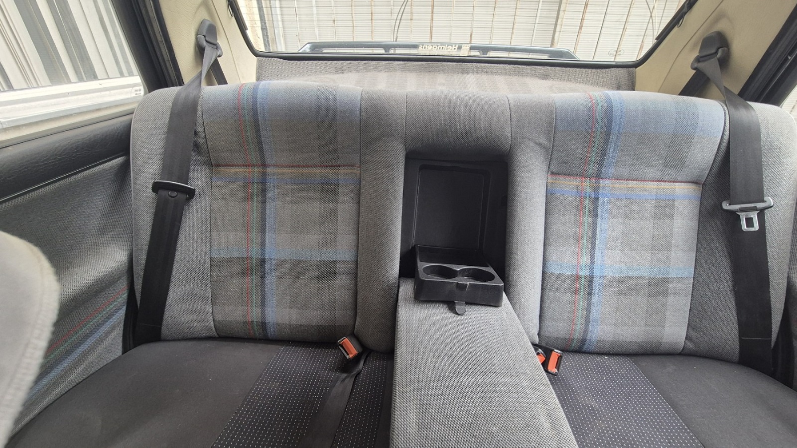

Относно салона, той е в доста добро състояние. Малко по-напред във времето ще махна калъфите, искам за момента да наблегна на техническата част. Затова и все още не съм изчистил нищо по интериора, в последствие ще има сваляне на всичко, но за момента съм свалил само калъфа на задната седалка. Ето как изглежда салона под калъфите:

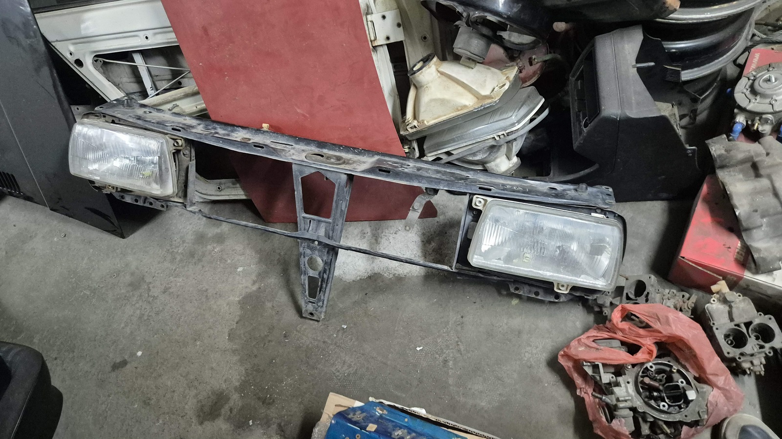

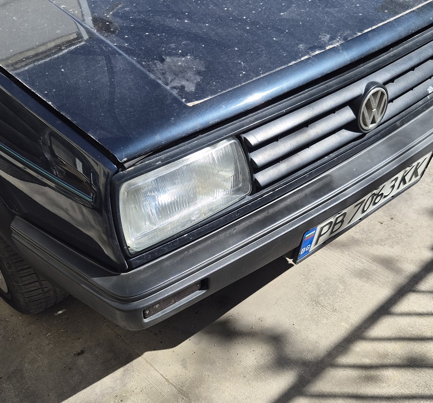

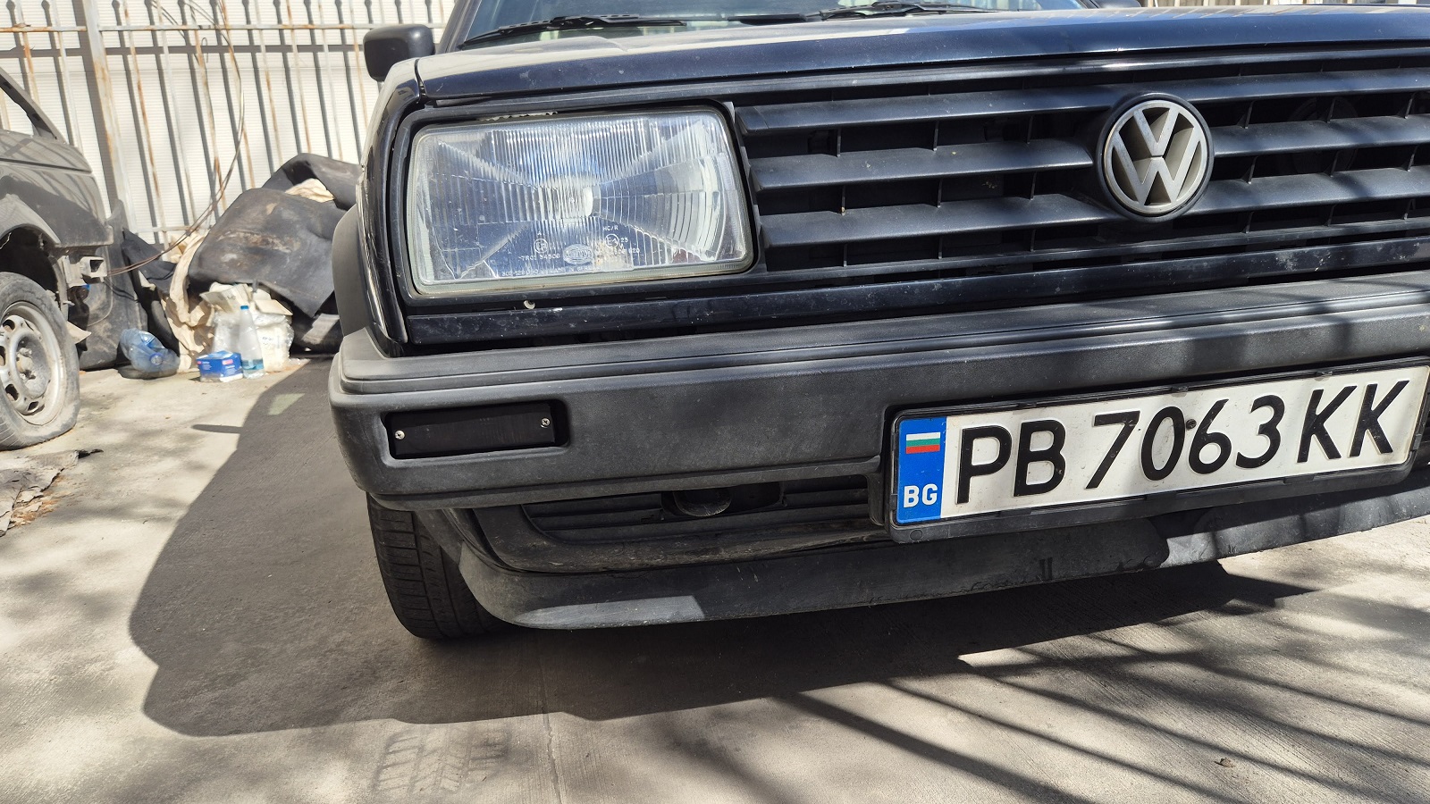

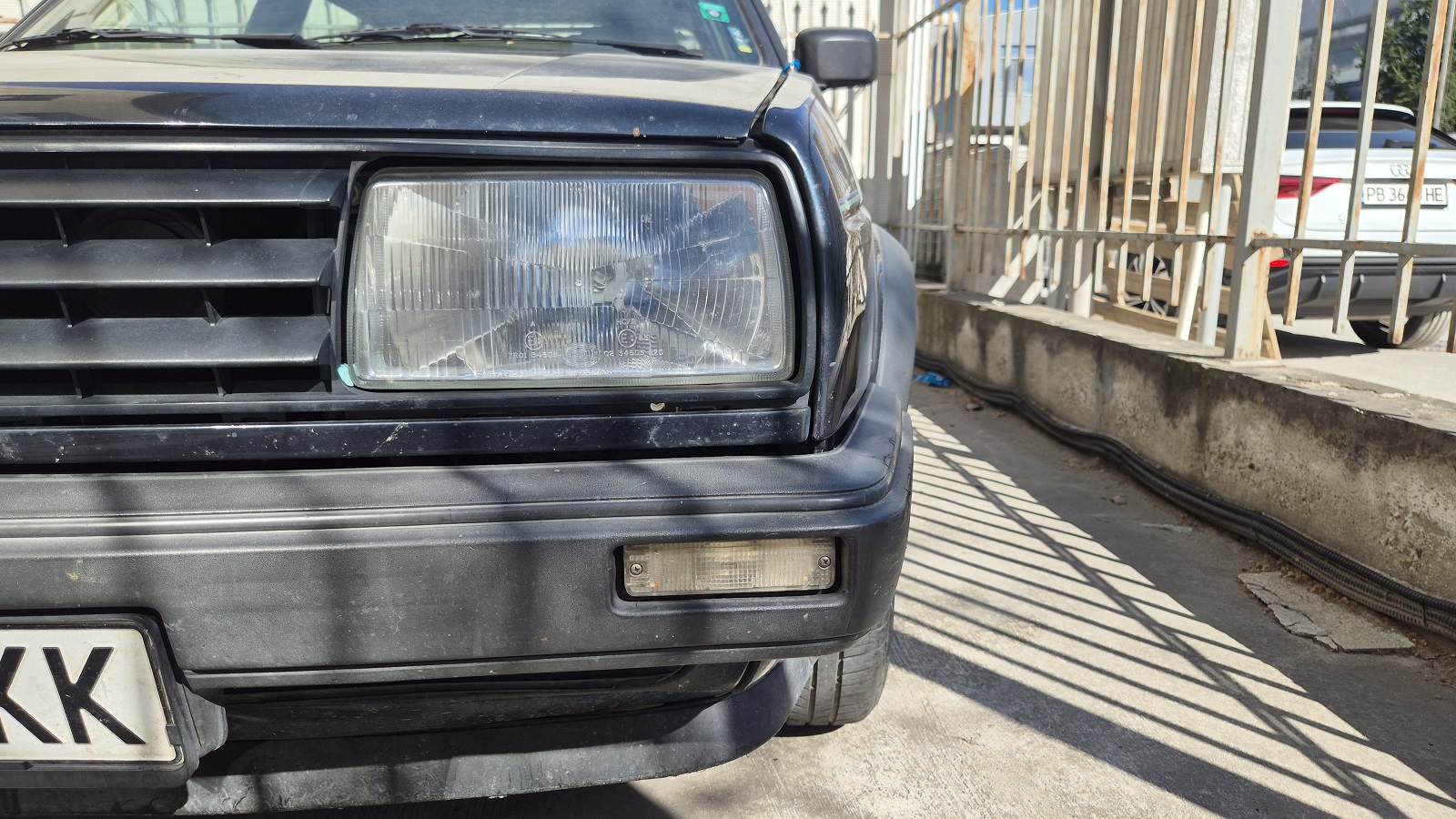

Следващото нещо в списъка бяха фаровете. Естествено, бяха със строшени крепежи. Преният собственик беше решил проблема, като беше натъпкал фибран около фаровете, и те не шаваха. Фибрана го махнах още в гаража преди да избутаме колата, следователно фаровете си се люлееха свободно. В някакъв етап на Голфа бях сложил джета предна маска, но не ме изкефи и седя много кратко време. Обаче целият комплект си ми седеше в склада, чакащ монтаж:
И на тази маска всичките крепящи елементи и регулиращи винтове бяха изпотрошени, когато я взех, но още преди монтажа на голфа си бях направил нови, и сега единствено трябваше да отвия и завия по 4 болта на фар, и готовите фарове вече бяха на Джетата.

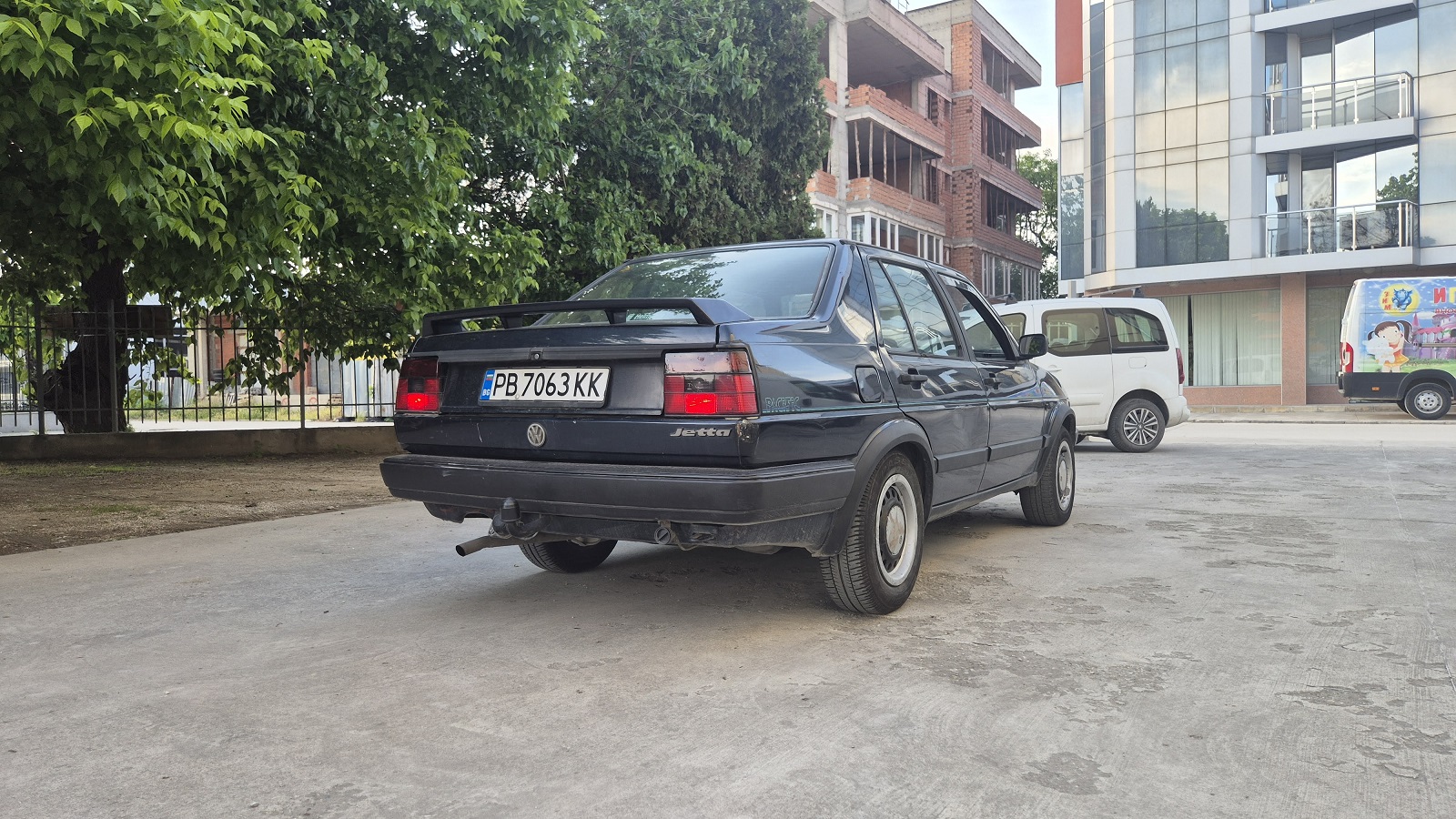

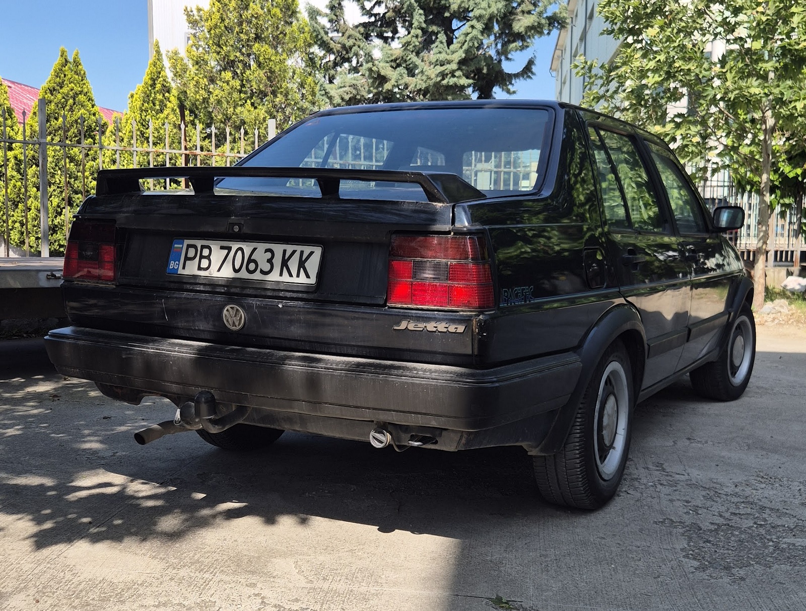

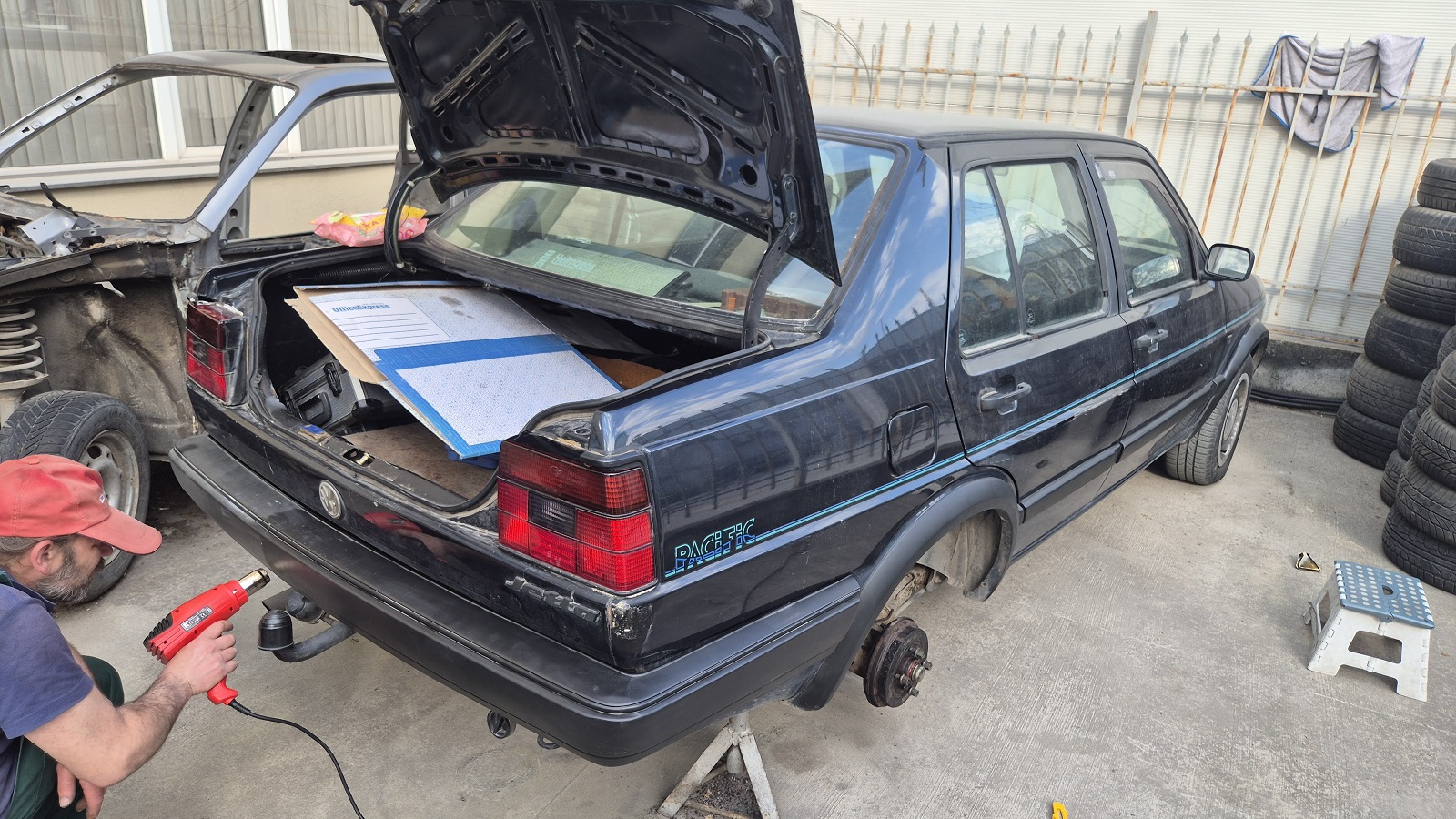

Дойде време на стоповете. Първо, оранжевото трябваше да изчезне. Това в случая е лиготия и прищявка, но има и втора причина, което наложи правенето им. Единия стоп е удрян и е обилно лепен със силикон. Грозна картинка, която не бих допуснал да остане:
Реших за временно да ги направя с фолио. Насочих се към имитация на черна Хелла, за целта сложих първо червено фолио, а отгоре - леко черно. За финал сложих и на задната светлина само от черното. Ето първа стъпка как изглеждаше:
Сега е момента да споделя, че това е само временно решение. В бъдеще ще сложа хубави стопове, надявам се оригинална черна Хелла, ако се намери, ако не - поне ще са читави стопове, и ще са по-качествено направени. Сегашният вариант е само колкото да не ми дразни окото, докато им дойде време в списъка с приоритети.
Ето и снимка как стана крайния вариант:
Станаха доста прилично. Сложих и оранжеви лед крушки, съответно мигачите си светят ярко в оранжево, да нямаме проблеми със закона.
На горната снимката се вижда и колегата, който помага с един от най-важните процеси по освежаването - минаването на пластмасовите детайли с горещ въздух. Ето и реалният ефект от тази процедура:

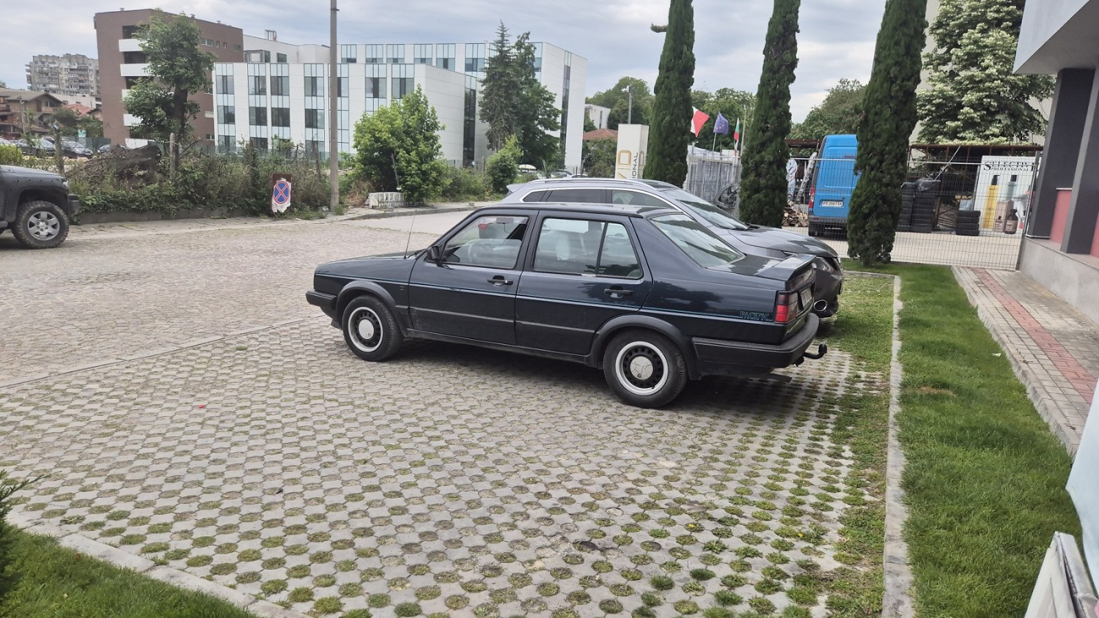

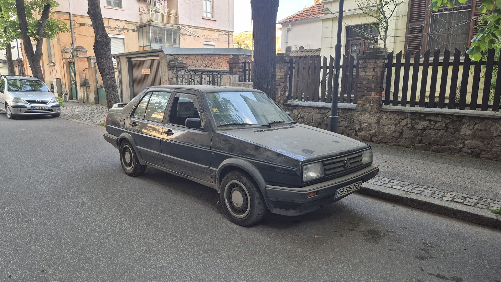

И така, общо взето дотук съм стигнал с колата. Карам си я всеки ден по 400-500 метра из дворовете около цеха, не излизам на пътната мрежа, понеже няма преглед. Ето и няколко снимки от ежедневието и моментното и състояние:
Ето и едно клипче, което направих наскоро, след поредното миене (тая кола седи само в двора, най-дългия и курс е 150 метра, но я мия през ден, егати специалната
Единственото нещо, което промених са мигачите. Тази сутрин като дойдох и реших, че повече ще и отива с белите мигачи. За секунди махнах фолиото, и в момента изглежда така:

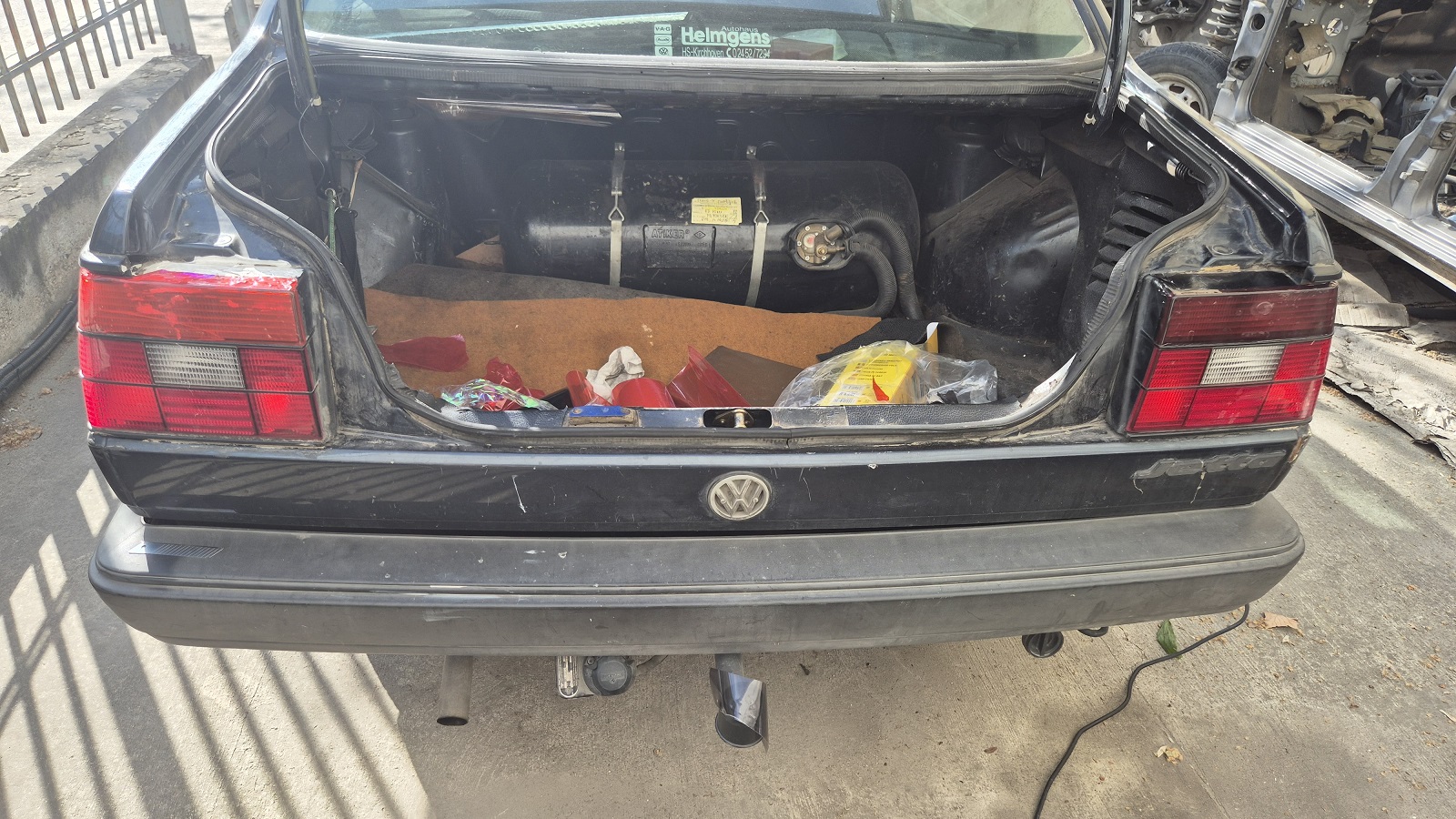

Следващото нещо, което предстои е тотална подмяна на цялата газова инсталация. Това е и последната нужна стъпка преди минаването на ГТП. Настоящата бутилка е сменяна през 2012-та, и е над 10 годишна, и на преглед ще светне, че е за смяна. Реших освен бутилката да сменя абсолютно всичко по инсталацията от-до. Паралелно с тази операция ще се свали и резервоара за почистване, както и ще се сменят маркучите по охладителната система. Целта е в най-скоро време това да се случи, за да може колата да си е документално изрядна, да работи и на двете горива, и да започна да я ползвам за ежедневка, за да може постепенно да се показват и отстраняват проблемите от дългогодишното стоене.
