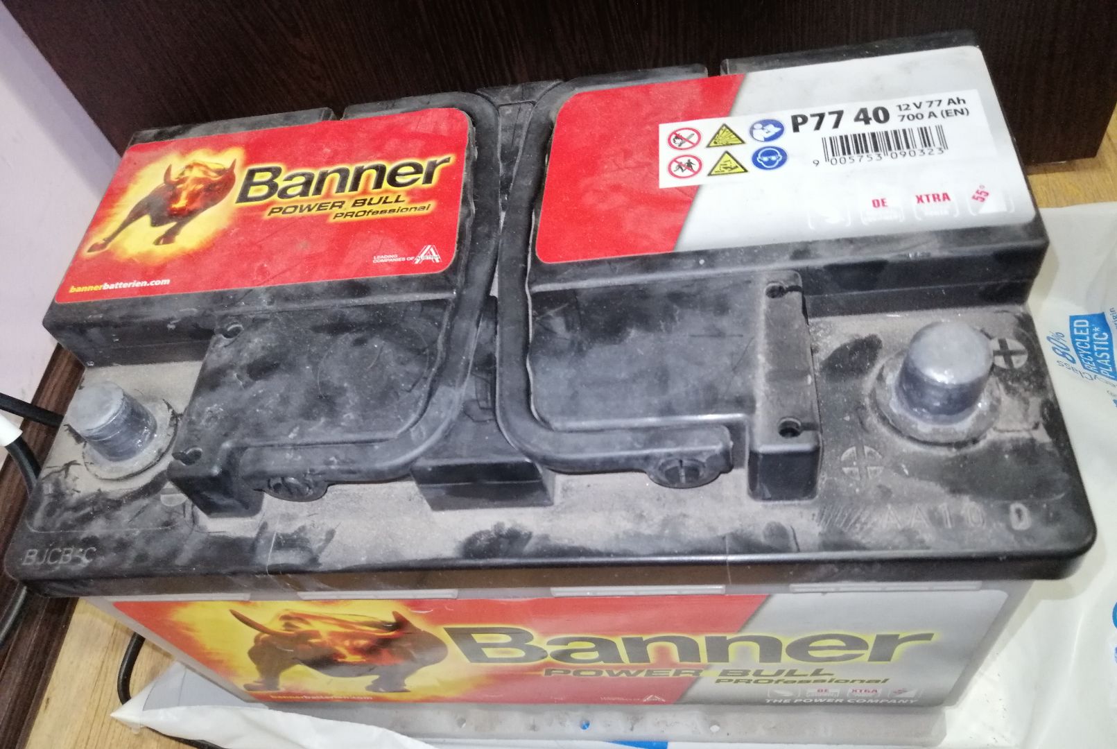

Първото по-сериозно застудяване за сезона преди няколко дни и една сутрин Банер-а приключи, 4год. и 3 месеца. Честно казано, очаквах повече от Power Bull Pro серията им.
Колата е изправна отвсякъде, зареждане, утечки, пали на четвърт, 2.0 тди cbab, кара се редовно.
На друга семейна кола имам 63Ah от същата серия. Сутрин стартера не върти особено бодро вече. На малко под 3 години е. Не знам дали ще изкара зимата.
Нещо "марковите" акумулатори явно не са това, което бяха или което аз очаквах да са. :smile
