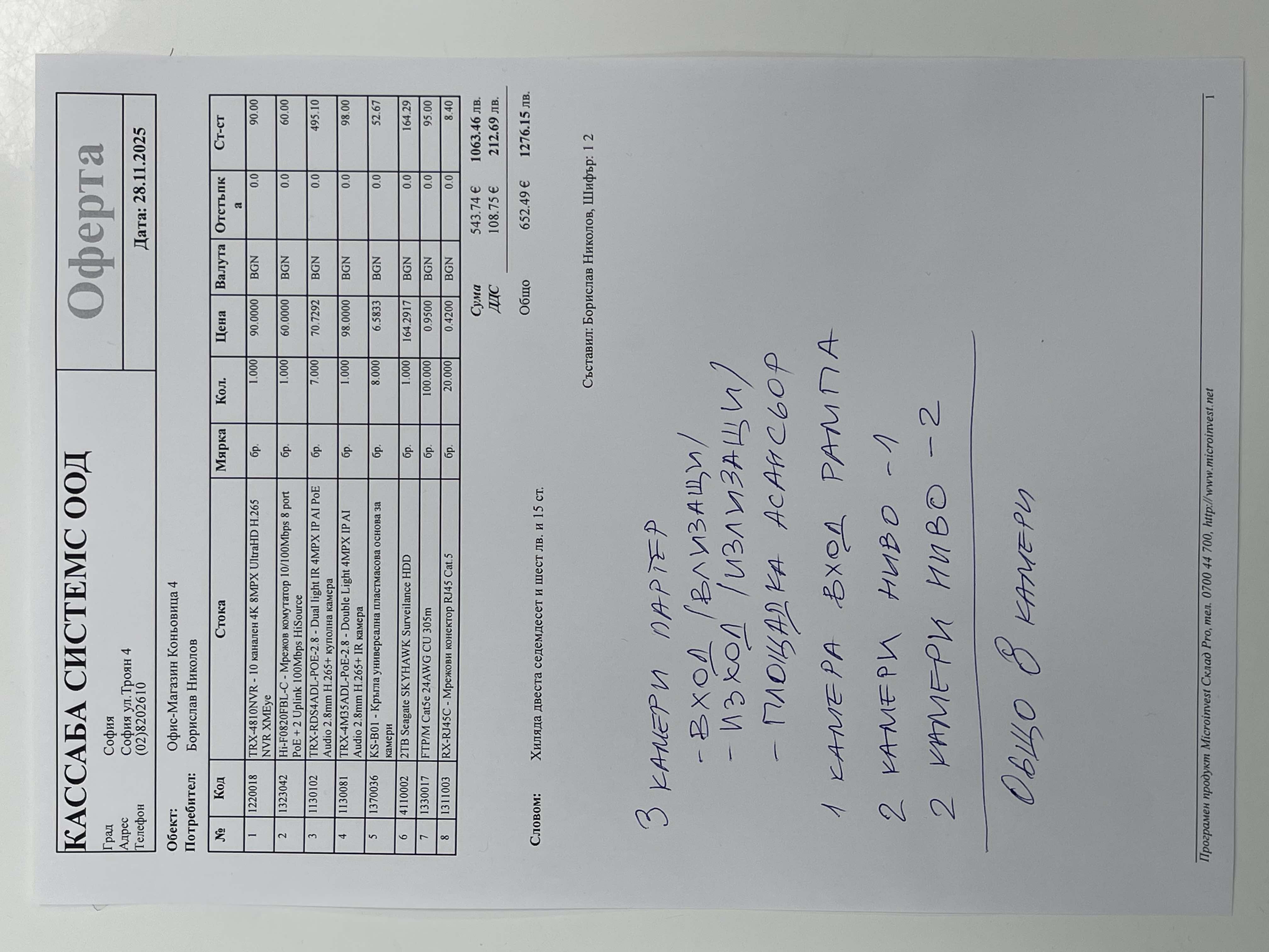

Мнениеот Vlad777 » Пет 28 ное 2025 10:50
Ходих до Касаба, това ми предложиха - 7 куполни камери с бели диоди и една булет камера с инфраред, защото тя ми е за рампата на гаражите и ще се пада точно срещу очите като влизаш - няма да е добра идея да свети.
:redface
В офертата има и кабели и стойки за камерите и HDD 2 тб.
Отделно ми казаха, че цената за монтажа ще е повече от техниката, но той не ме притеснява толкова.
Оферта от Кассаба

Мнениеот fur1ous » Пет 28 ное 2025 11:56
Дали са ти оферта за XMEye, както споменах, те са китайци, но от хубавите китайци, приложението е ОК, имаи предвид че pre-record не работи адекватно.
Направи камерите да записват 24/7 и да наслагват отгоре когато засекат движение, така няма да изгубиш нищо, евентуално вместо 2TB HDD ще трябва да сложиш 4TB, за да имаш записи за по дълго назад, в зависимост от това колко време в миналото ти е нужен запис. Това е правилния подход за XM.
Цените няма да ги коментирам и не съм ги гледал, от AliExpress също може да си купиш XM, има готови китове, един такъв работи на вилата 5г. без никакви проблеми. Стига да имаш кой да ги монтира, ако искаш пиши ЛС, ще ти дам човек близък до мен които монтира основно XM, може да искаш оферта и там.

Мнениеот stefan4o » Пет 28 ное 2025 15:15
Да ти дам ли и от нас оферти с: HiLook, Dahua и TVT?
От чисто меден FTP няма никакъв смисъл в твоя случай. Дори и CCA( помеднен)ще работи отлично и е почти наполовина като цена.
Тез хора и конекторите фактурират... смятай (един конектор RJ45 струва 6 стотинки с ДДС) ;)
От мен ще получиш безплатна настройка на системата като бонус.
