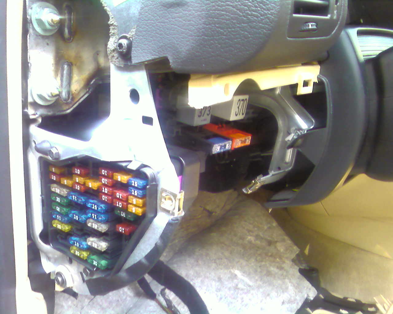

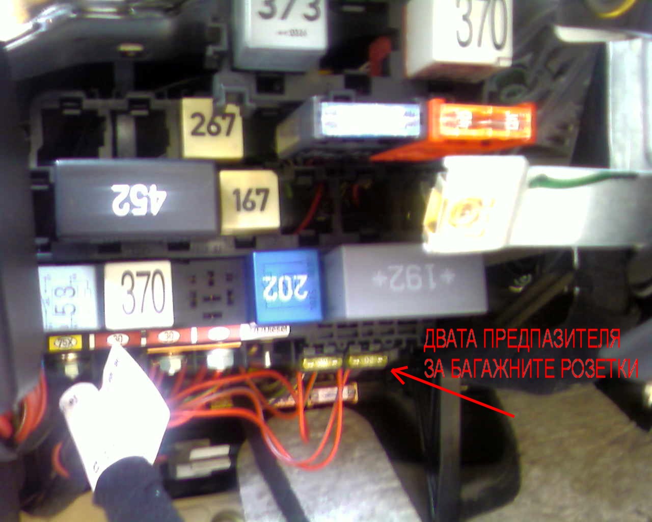

И най - вече и на мен :applause: ;-) - намерих предпазителите- направих и снимка но тук не знам как да я вмъкна, (разбрах че мога да я публикувам другаде и да сложа линк :059: - ма ми е малко сложно и бавно) ;-)
А иначе предпазителите си стояха - до релетата в долния десен ъгъл - 2 броя по 20А - и двата бяха изгорели.
За всяка от розетките има отделен предпазител!
А като отворих - кората под кормилото - брях :welcomee - добре дошли в страната на предпазителите и релетата ;-)) :!: .. аз че съм инженер, още повече че съм електроинженер, ама толкова предпазители на едно място... в автомобил - не бях виждал - честно Ви казвам ;-) ...
Ето снимката:

Колега, знанията, които си придобил, са изключително полезни и могат да послужат на доста хора. Моля те, опиши по-точно къде се намират тези предпазители - в "кутията" на предпазителите, която се намира от страни на таблото или под кората - там където са релетата.
Ако имаш проблем със снимките (поздравления, че си се сетил да ги направиш) пиши ми на лични да се разберем да ми ги пратиш и да ги накачуля.
krraynov
Мнения: 969
Регистриран на: Чет 30 сеп 2004 19:34
Автомобил: VW Passat B7 Alltrack
Двигател: CFGB 2012
Мнениеот krraynov » Съб 02 юни 2007 9:31
Rumen написа:Колега, знанията, които си придобил, са изключително полезни и могат да послужат на доста хора. Моля те, опиши по-точно къде се намират тези предпазители - в "кутията" на предпазителите, която се намира от страни на таблото или под кората - там където са релетата.
Намират се в долния десен ъгъл на блока с релетата (под кората), точно под релета 192 и 202.
Кората се свяля много лесно (има чалъм -само за ключа за светлините, но (благодарение на Доктора (gr_kanev) :idea: - прочетох как се сваля и той):
1. Ключа за светлините на положение 0 (нула);
2. Натискаш врътката навътре и завърташ около 10 градуса до лек упор по часовниковата стрелка; (предварително си свалил капака на предпазителите в страни за да можеш да подбутнеш ключа за светлините от вътре навън;
3. Побутваш ключа с букасата навън и той си излиза като пич :yeaha: . Изважда се буксата и ключасе оставя настрани;
4. Развиват се 4-те болта които крепят кората под кормилото към шасито;
5. Сваля се кората, като първо ортгоре се издърпва навън. Там има от копките с ламаринени стопори както отляво на кормилото, така и в дясно;
6. Като се спуска кората надолу да се внимава да не се дърпа много че кабелите към куплунга с буксата за диагностика се опъва. Може на пода да се сложи някаква кутия за да стои кората малко по-нагоре.
7. Е снимката с предпазителите - оставям да я публикува Rumen ! Снимката по-горе ( gr_kanev) която е с линк към руския сайт не е актуална за B5.5! Релетата са други а и там ги няма предпазителите за багажните розетки!
8. Ключа за светлините се монтира обратно, като врътката (която е останала навътре и завъртяна) след като се постави добре на място и се включи отзад буксата се завърта към положение '0' - нула и врътката изскача навън и ключа е застопорен в гнездото си.
Rumen-e, Пратих ти ЛС за снимките...
