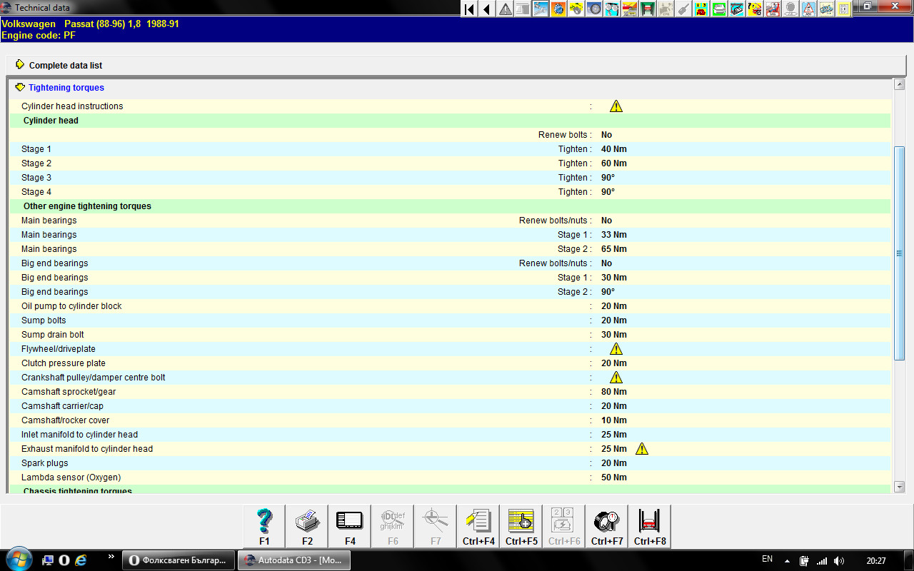

Re: Килограми на затягане при основен ремонт
Мнениеот К.Одаджийски » Чет 12 мар 2015 20:28
Нютон метри обаче
