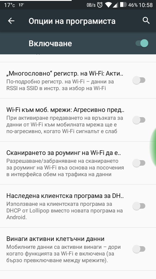

Barboukov написа:... когато си на Wifi, на който няма интернет, връзката към безжичната стои закачена, но прави опити за връзка през данните. Т.е. закачен съм на wifi рутер с мрежа 192.168.0.x. Опитвам да отворя рутера на 0.1, но не става, защото опитите минават през мобилния нет...
Пробвай при изключени мобилни данни дали ще се държи по същия начин в същата ситуация.

Като ги изключа е 6. Работя си без проблем в локалната мрежа. Преди този телефон бях със Самсунг, LG, HTC и при тях ако съм свързан на рутер си работя в неговата мрежа без значение има ли нет или не.
След въпросните загубени часове направихме в офиса тестове. Ulefon, Doogee, Oukitel и Xiaomi се държат така. Познатите и утвърдени марки - на която мрежа си вързан, в нея работят.

"Опцията" я нацелих при конфигурирането на домашния рутер. И моя Alcatel Idol 2 с къстъм ром на Android 6.0.1 не искаше да се свързва с рутера при пуснати моб.данни.
Пробвах разни варианти, но накрая останах на тези настройки:
