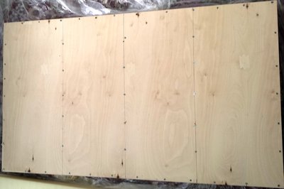

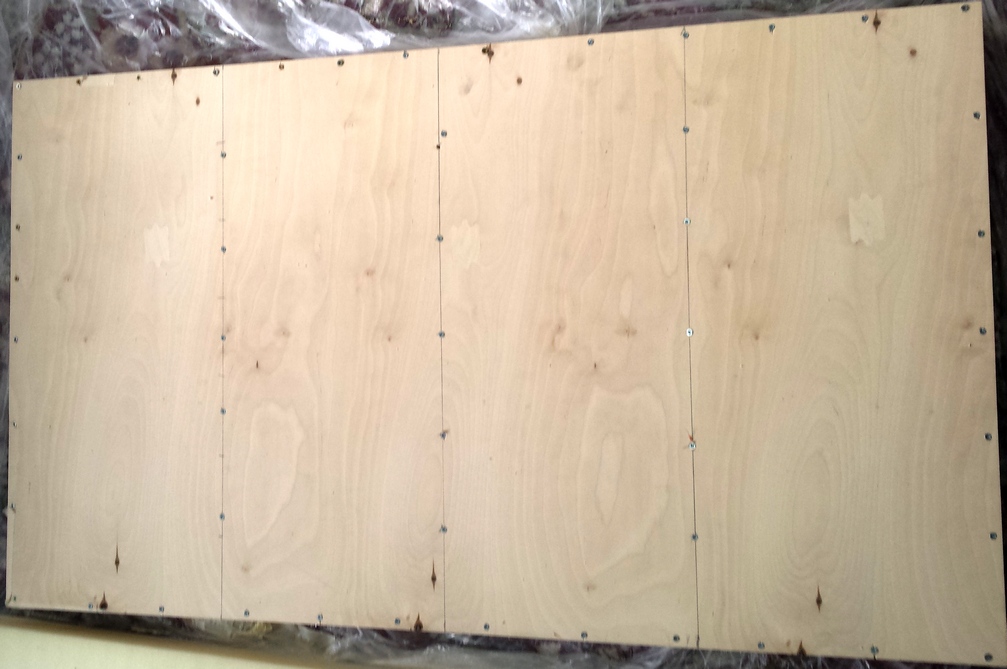

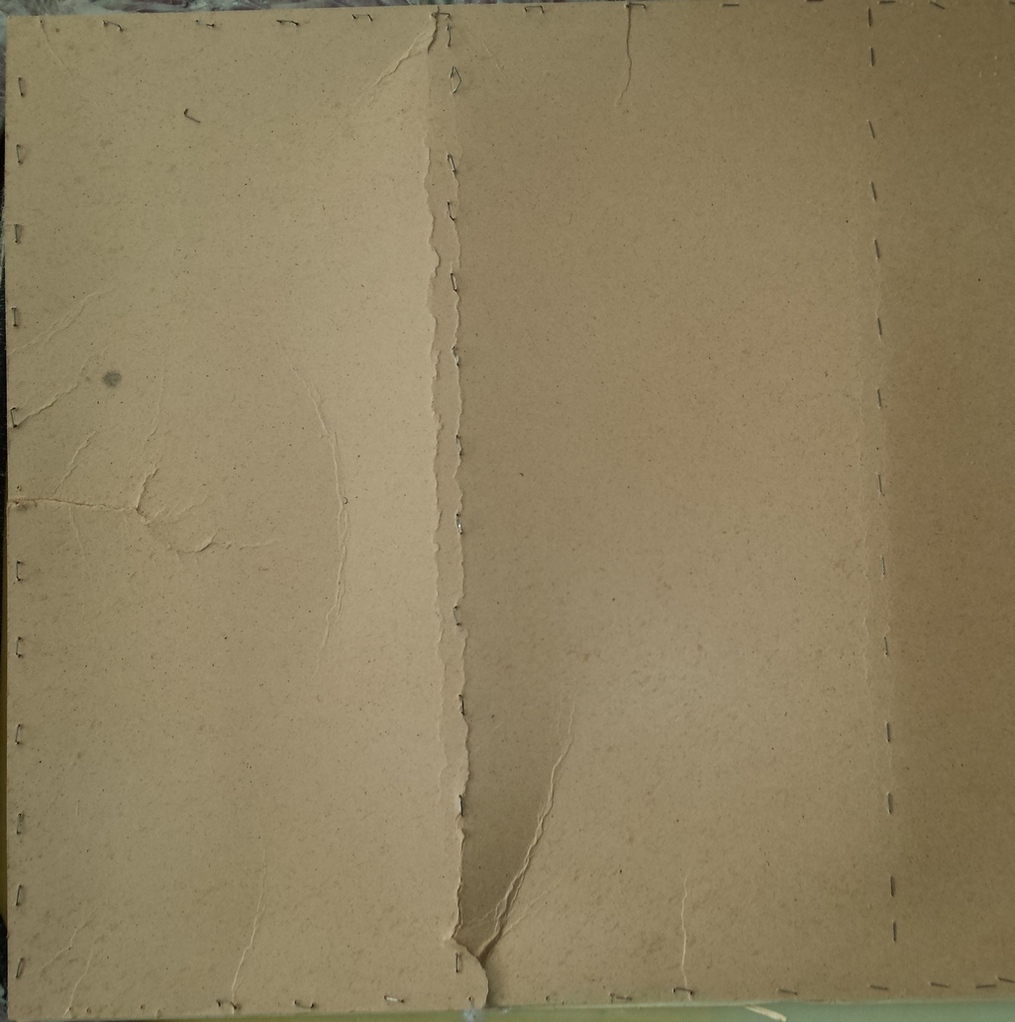

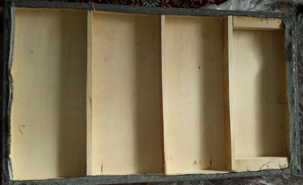

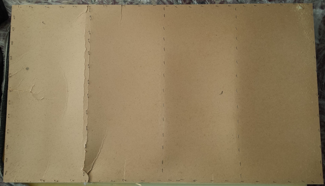

Преди 2-години и нещо получихме подарък ъглов диван(подобен на този от горния пост) от Тъщата.
Малко след като му изтече гаранцията(която ако не се лъжа беше година), тази част която се вдига като ралкла се издъни.
И нямаше на къде трябваше да го разпоря за да видя дали нещо може да се спаси от него. От дърводелство не разбирам, но това което видях ме изуми:
Това което се вижда е някакъв фазер с дебелина между 2,5мм и 3мм. Донапрена беше някъкъв много мек. Поръчах една дъска със същия размер и с дебелина 9мм както и нов дунапрен сгобих го и вече няколко месеца е значително по добре ситуацията.
Ако не беше подарък от ... , ведна беше заминал в казана и да съм забравил.
Е наложи се да се смени и донапрена на другата част, за да нямат голяма разлика.
Бих обобщил - дора идея за диван, но лошо изпълнение.
