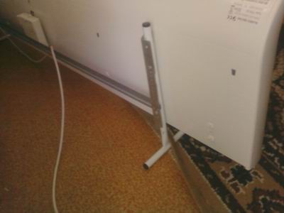

От 6 години ползвам радиаторите на ADAX и съм ного доволен. Първо си купих един, после още един и така тази зима по време на стройкото си взех една печка за баня 400W - дават 10 процента отстъпка. Нагодина предвиждам за остъкления ми балкон да купя още една печка за баня 400 или 600W. Втора зима съм и с 1 климатик, но него го ползвам само пролет и есен - в студовете разчитам на конвекторните радиатори. На климатик не ми харесва да спя, иначе си има предимства при определени условия.
На всички хора, които съм препоръчал от тези радиатори и са си сложили са доволни: първо от комфорта, който носят и второ от намаляването на сметките за ток.
Отоплявал съм се и с маслени радиатори и с какво ли не, но от Адакс-а съм най-доволен. :beer
Относно поставката - племеничката ми миналата зима си купи ADAX + поставка за да го мести и е доволна - към 15лв струваше. Става за всички модели - така твърдят от Берг.
