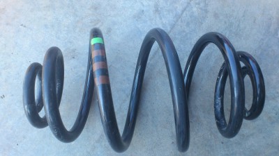

Б 5.5 комби 1.9 ТДИ
samo_pechka
Мнения: 8964
Re: B5 маркировка на пружини
Мнениеот samo_pechka » Чет 27 фев 2014 19:15
DUNGO написа:Здравейте .
Дали може и на мен да помогнете пасата е Б5 98г. комби с Агу и от бутилката са омекнали задните пружини искам да ги сменя с нови които да са високи и твърди .качвам и снимки на табелката от багажника .
предварително благодаря
В момента си с една синя две кафяви точки ( на пружината ) , следващото ниво е една зелена три кафяви , по-следващо : една зелена една синя, още по яка : една сива и две зелени - тук вече става за 1BB окачване т.е. още 20мм нагоре спрямо 1BA окачване с товарен индекс една идея по-тежка от твоята , но тук спец не съм сигурен дали няма се наложи и смяна на амове, за да стане по-висока с тази пружина (една сива и две зелени ) . Според мен се спри на предните варианти.
