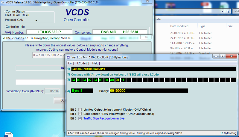

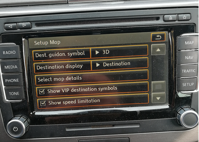

За да се пуснат знаците от картата се маха отметката в секцията за навигацията 37-Navigation, Byte 8, Bit5. Рестартира се навигацията с трите пръста (< > *) и се получава още една отметка в "Setup Map" " Show speed limitation". Активирате. Изкачат 2 блуждаещи грешки, които не се изтриват и не са описани в Ross Tech Wiki. В секция Address A5: Frt Sens. Drv. Assist (R242)

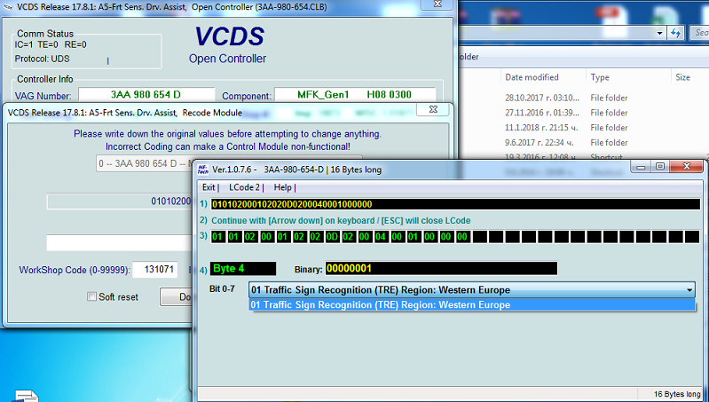

Скоро ще се заиграя и с A5-Frt.Sens.Drv.Assist, Byte 4, да видим и там какво ще изкочи.

При мен е активиран този бит 5, реално ми показва ограничения на скоростта само на навито, като това са зададените в картата. Камерата ми казва, че временно е ограничена работата на системата за разпознаване на знаците. Преди да сложа карта за източна Европа си бачкаше, макар и да казваше, че е в ограничен режим. В момента с карта за източна Европа в Европа си работи перфектно, като чете спиид лимит, забранено изпреварване и др.(камерата работи приоритетно пред каратата). Опитвам се да намеря как го бяха пуснали руснаците на октавия, но нещо не изкача пустата му тема.

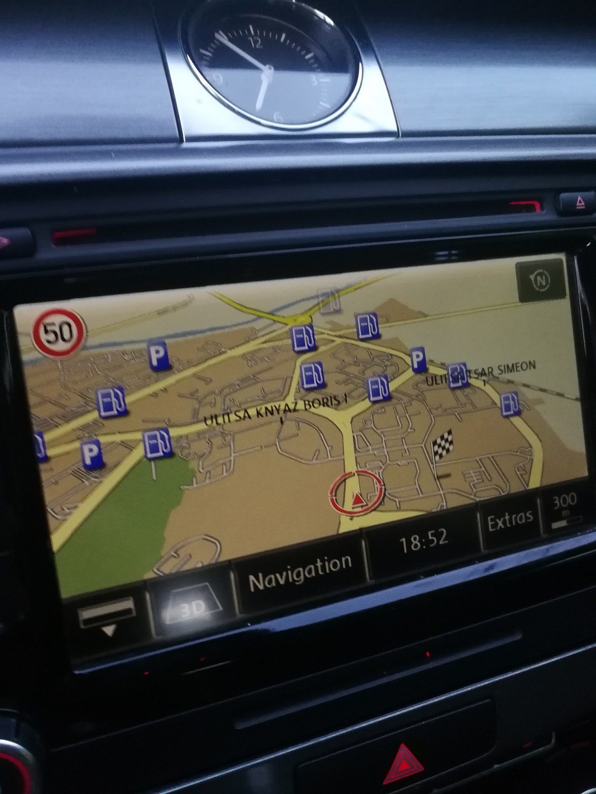

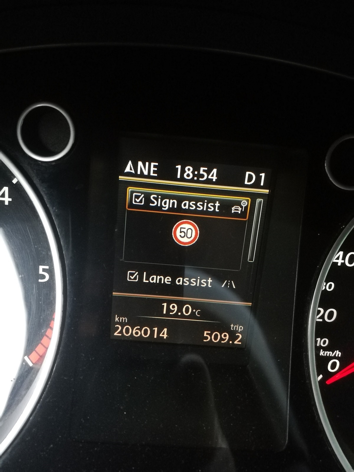

Работят знаците вече.
