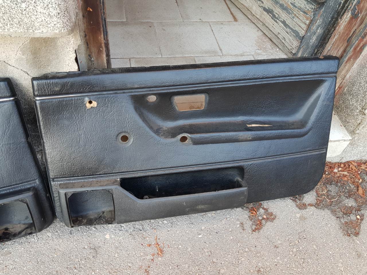

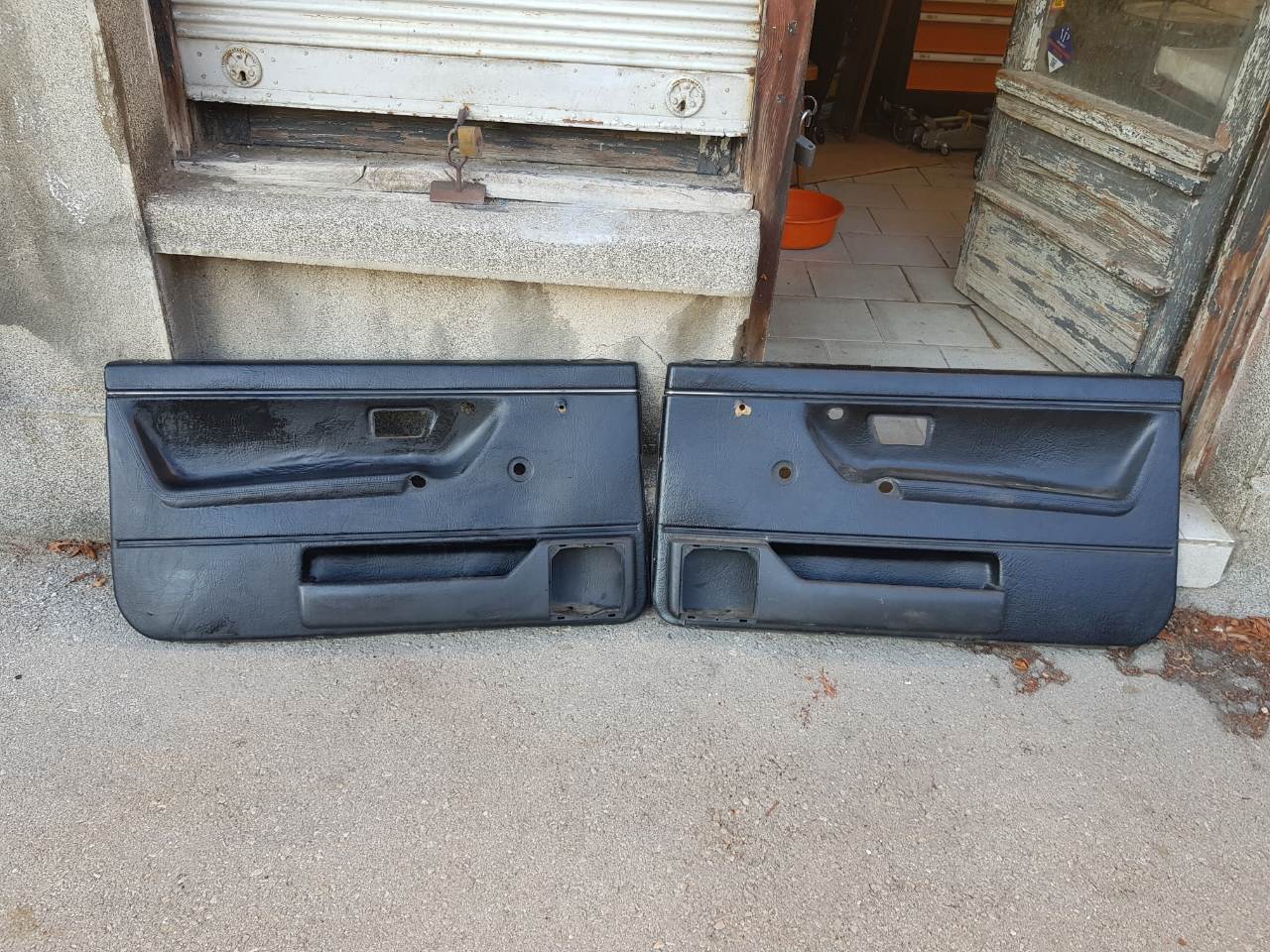

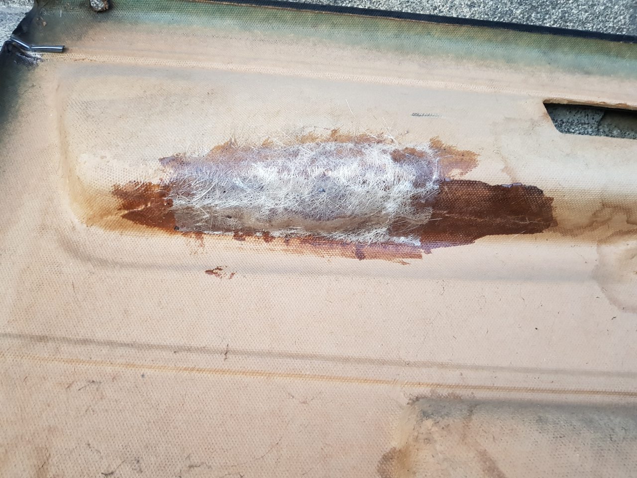

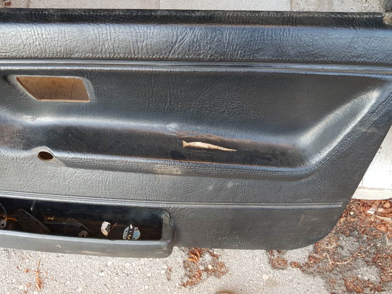

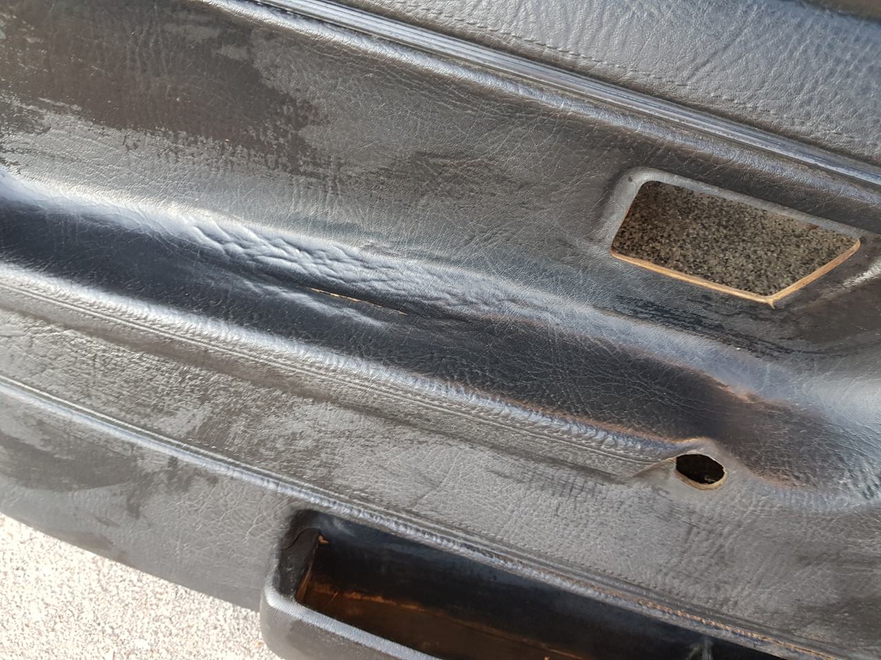

Който търси намира :biggrin :biggrin.

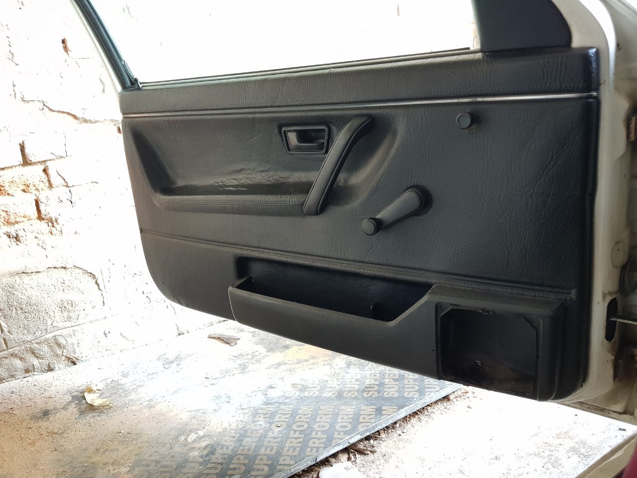

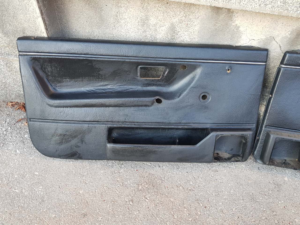

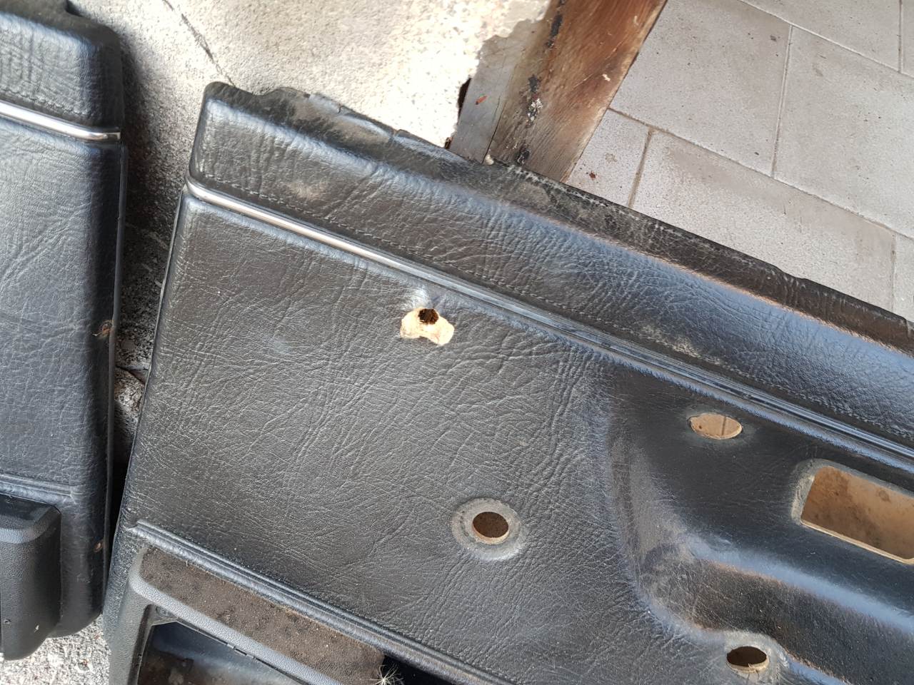

От доста време търся кожени кори и случайно тези дни намерих,но само предни.Пак е нещо,нищо че имат доста забележки.Ще пробвам да ги оправя със смола и фибростъкло,тази която беше по зле я почнах,а другата я сложих да видя как ще е.

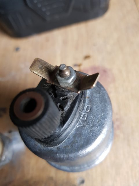

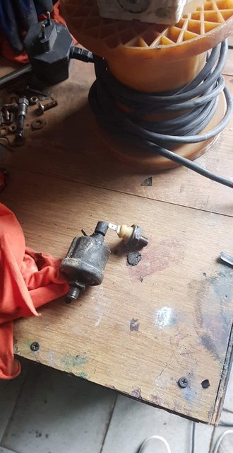

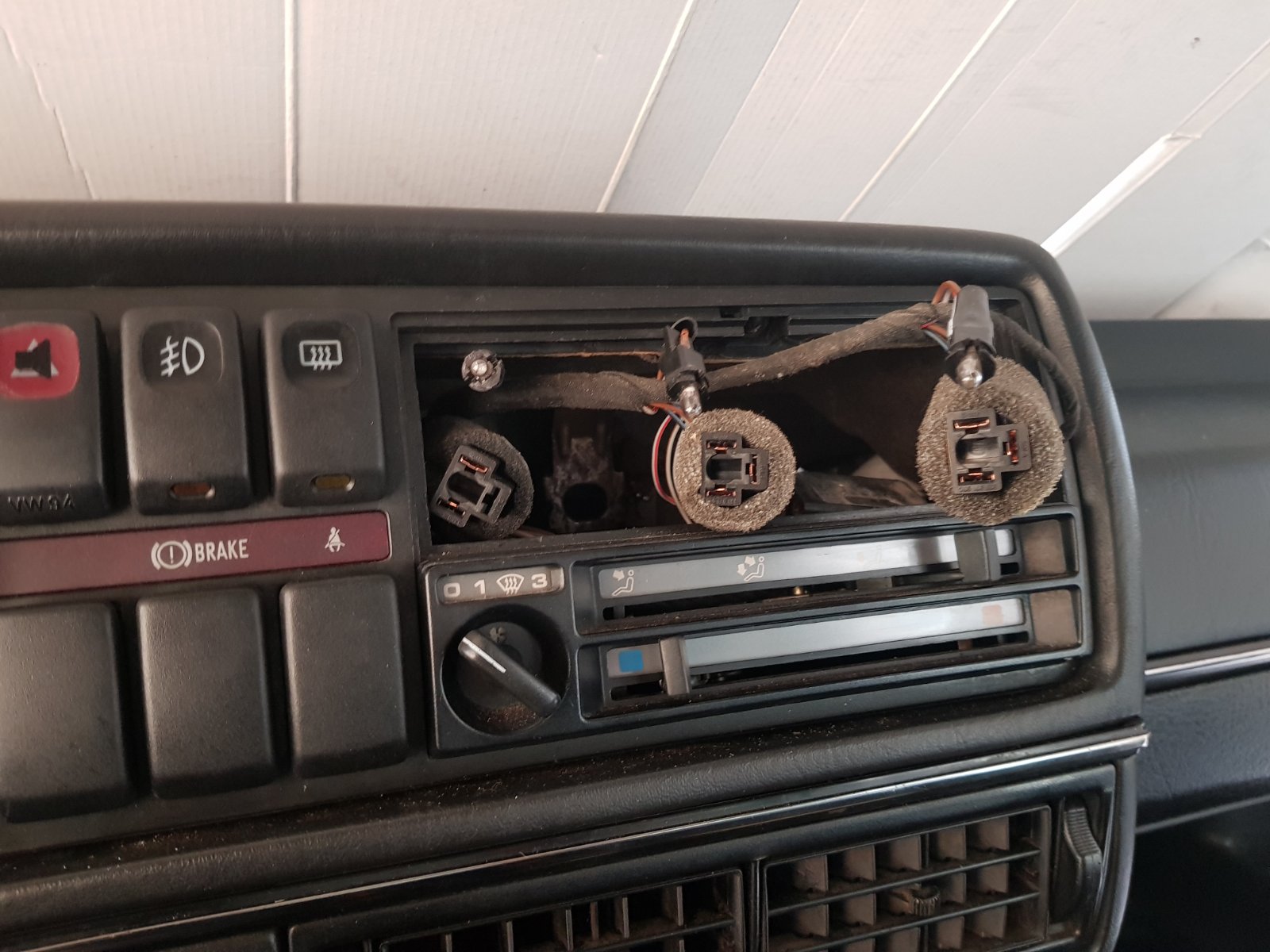

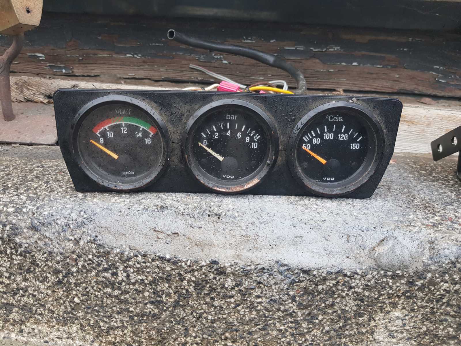

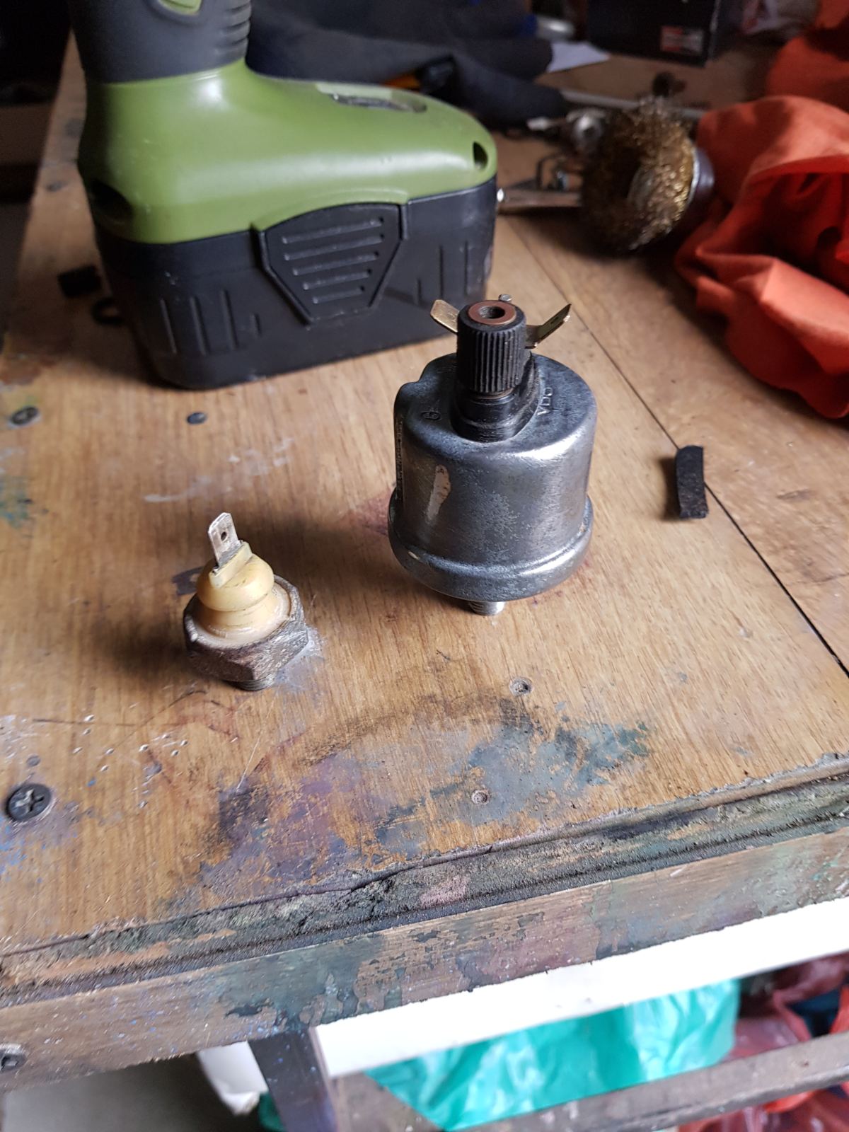

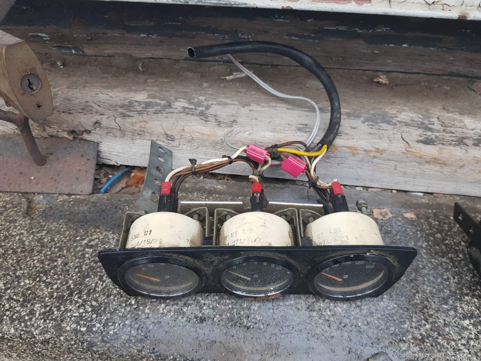

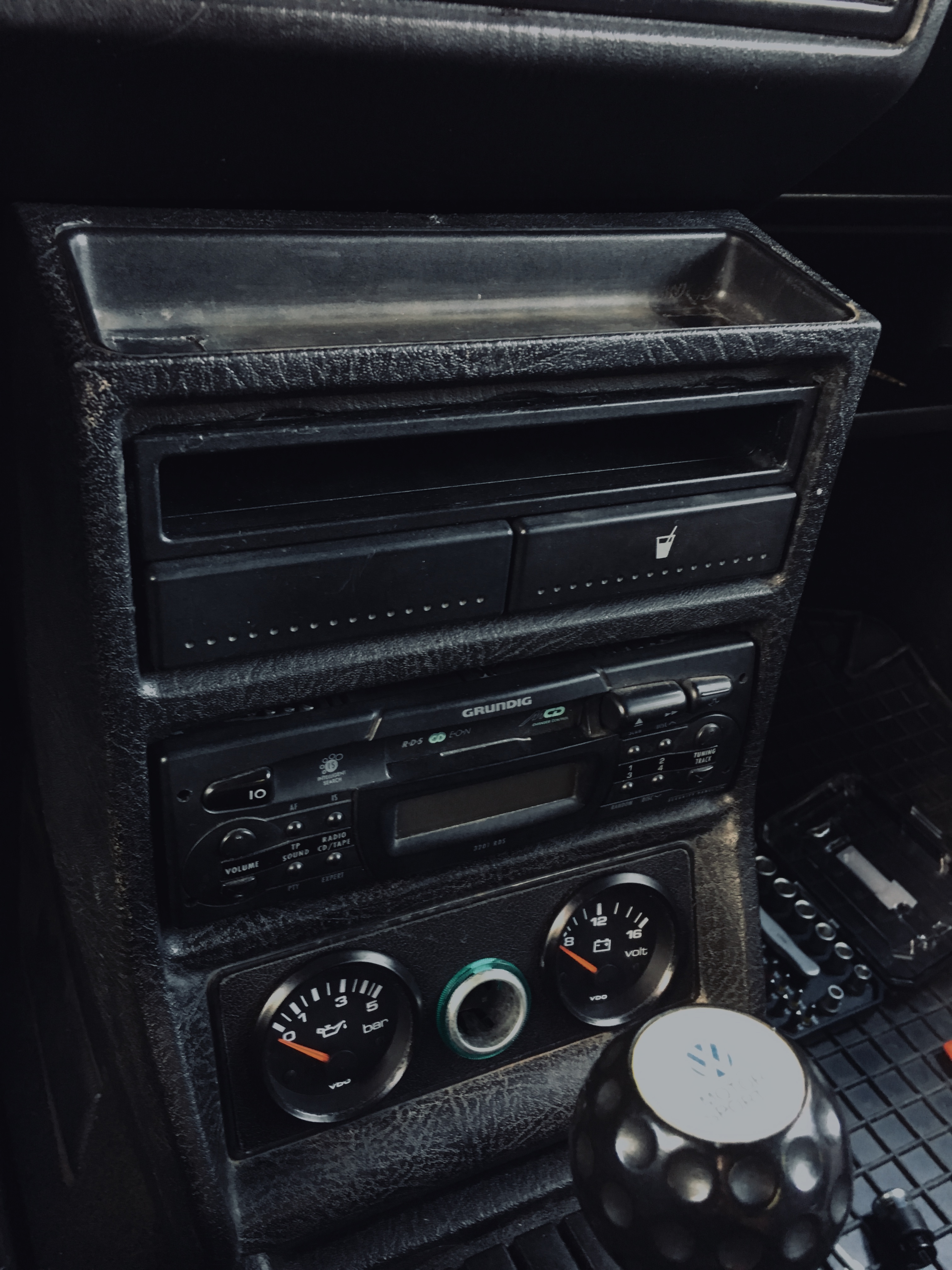

Намерих си още едни уреди,но с датчици,май са от голф 1.Зачистих датчиците,че бяха много мизерни.Уредите от ауди ми харесват повече и ще сложа тях,те имат доста от инсталацията.Намерих от стари теми кой кабел за кое е и как се връзват,само не знам къде да сложа датчиците,ако някой може да каже.

Re: Vw Golf 2 (Mecho)
Мнениеот beuchat » Нед 03 ное 2019 10:38
Слагай ги на мястото на плеъра.
Никола.Б
Мнения: 250
Регистриран на: Пон 11 сеп 2017 23:32
Автомобил: Vw Golf 2
Двигател: 1 3 nz
Местоположение: Габрово

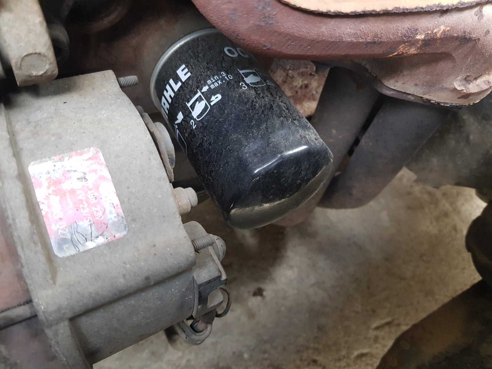

Мнениеот Никола.Б » Нед 03 ное 2019 11:21

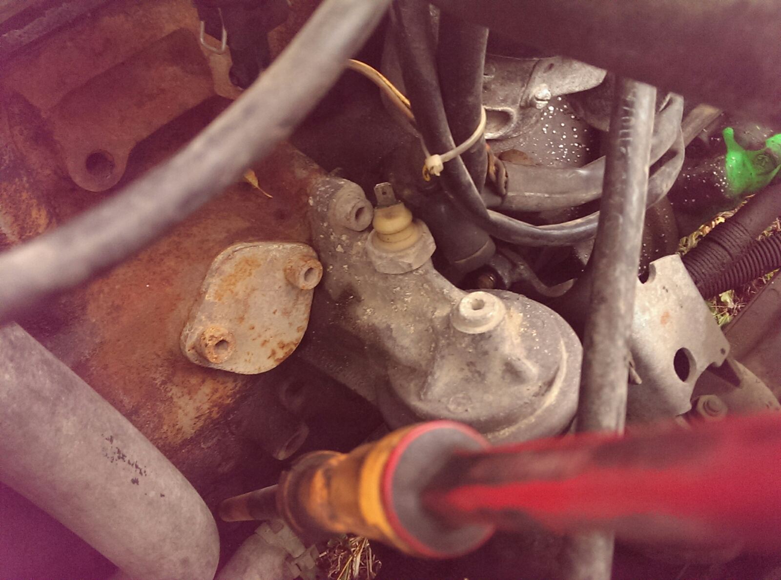

Да уредите ще са на мястото на радиото,но самите датчици не знам къде се слагат,гледах около масления филтър.

Мнениеот stefan4o » Нед 03 ное 2019 11:58
Погледни при някое 16-волтово Ауди, ако намериш снимка в нета. Там се ползва тая т.нар. "камбана".

Мнениеот beuchat » Нед 03 ное 2019 12:26
Имам мътен спомен,че някъде Бай Сандо беше писал,че се взимала конзола от 1.6 101 коня,която стояла на тялото на масления филтър и там имало място за закрепване на датчиците.Моля да бъда извинен,ако греша!

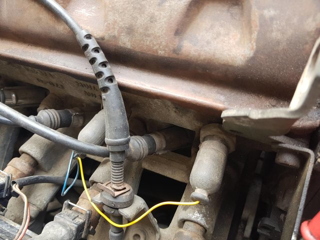

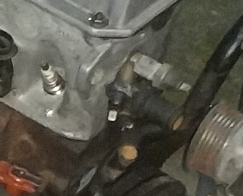

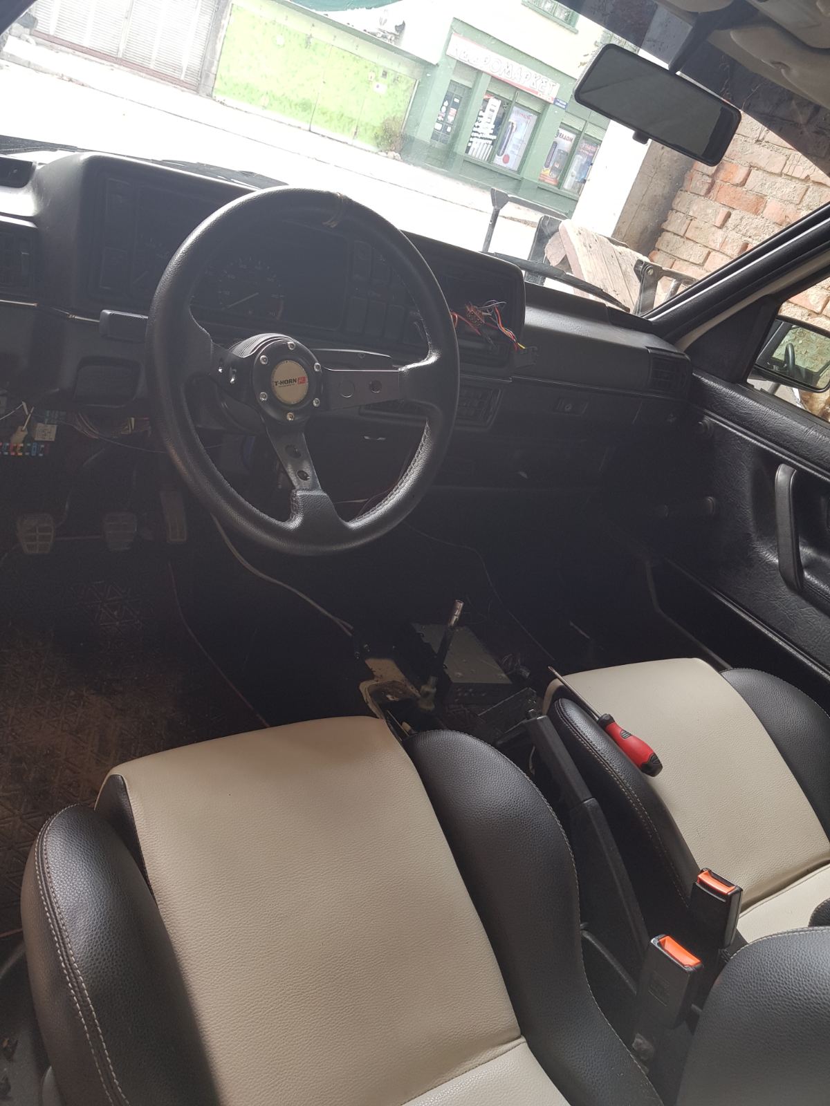

Мнениеот Никола.Б » Нед 03 ное 2019 12:51

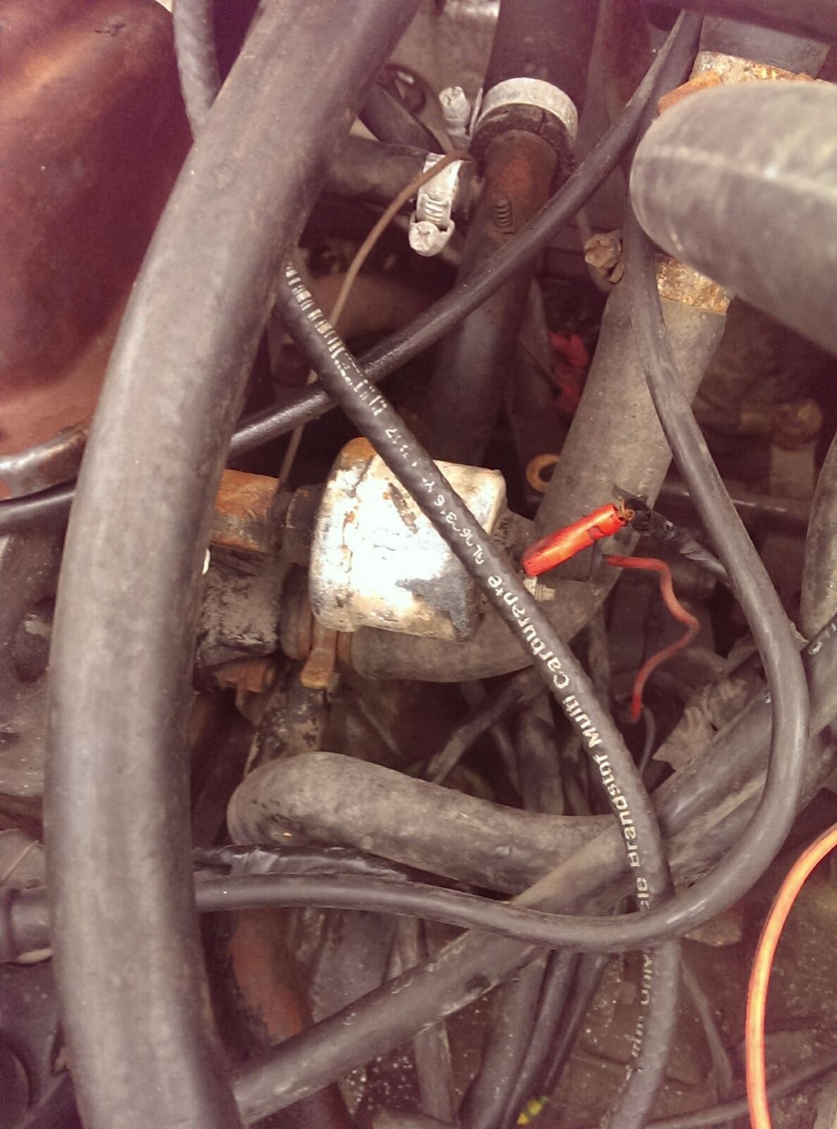

Понеже са свалени от голф 2ка 1.8 моно имам снимки къде са били сложени,но няма нищо общо с 1.3то.Последните 2 снимки са на моя голф.
Мнения: 19310
Двигател: PN 1990+KR 1987
Мнениеот stefan4o » Нед 03 ное 2019 13:01
Можеш да го сложиш пред белия датчик на конзолата на масления филтър. Там седи по принцип датчикът на температурата.
Ти за 1.3 ли питаш къде да ги сложиш? Там датчиците и двата са на главата, над колектора.

Мнениеот Ник никишето » Нед 03 ное 2019 13:17
Вземаш разклонител от г60

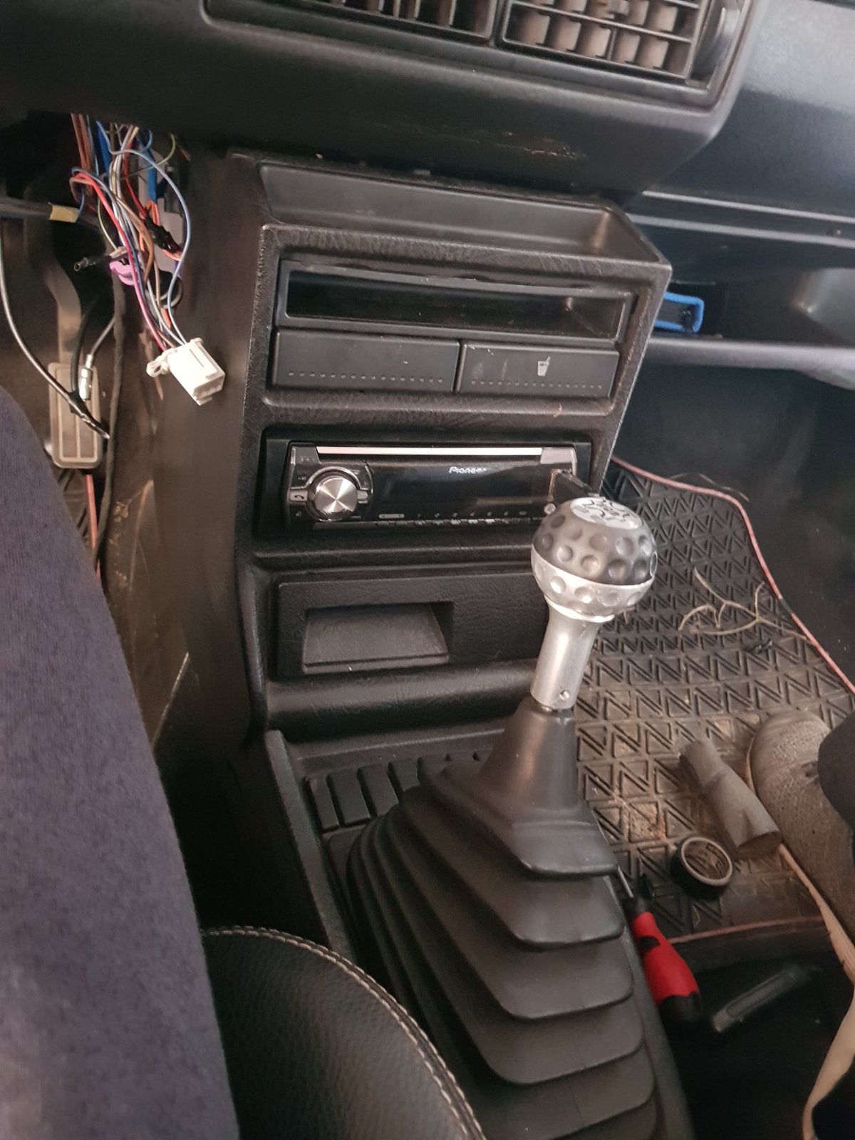

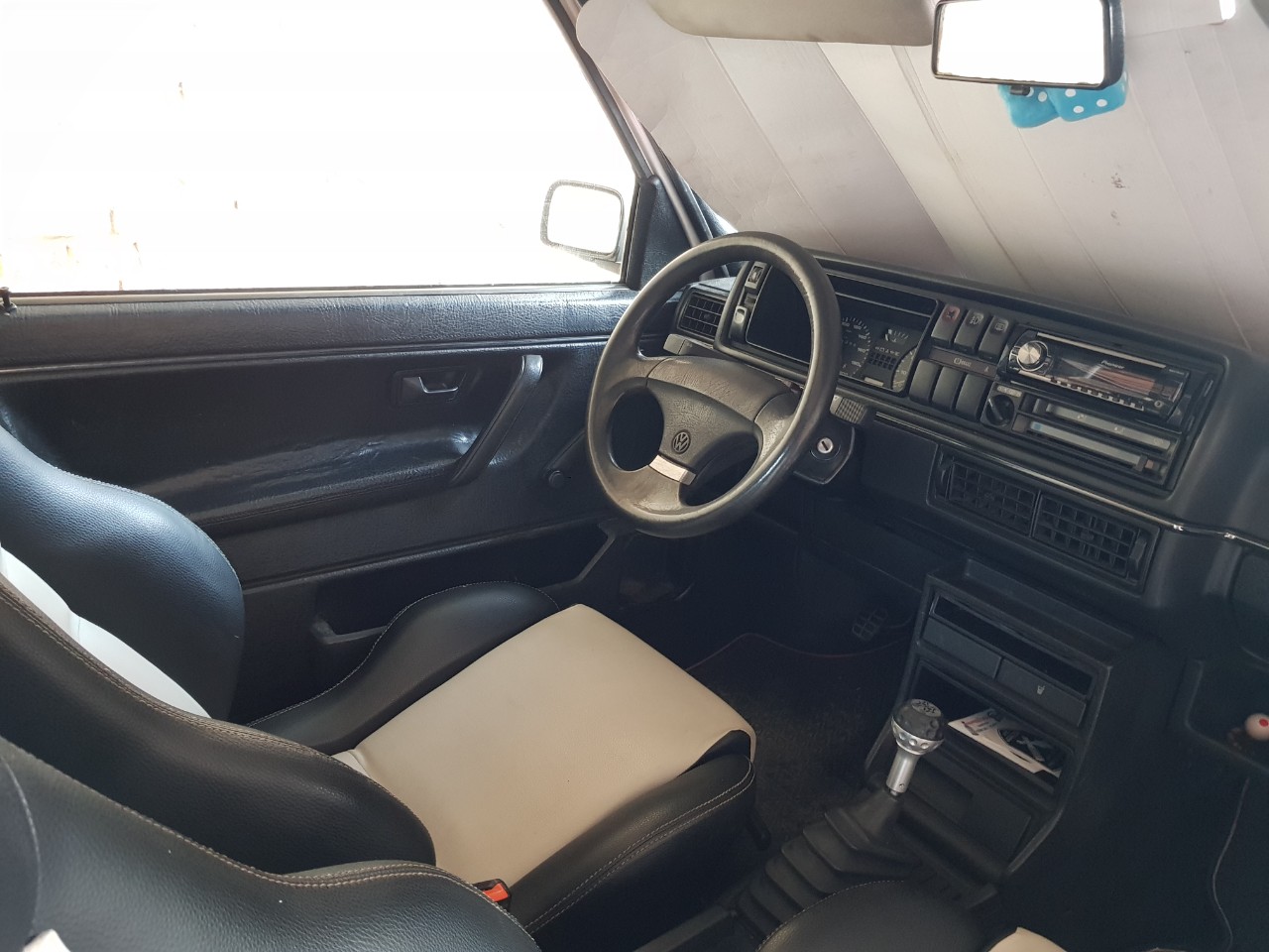

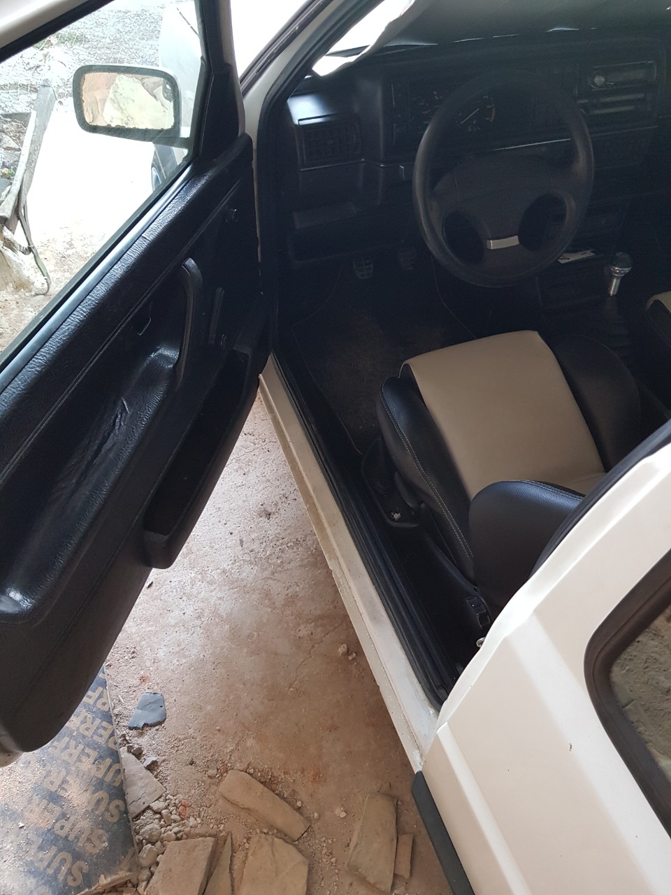

Мнениеот Никола.Б » Нед 03 ное 2019 16:32

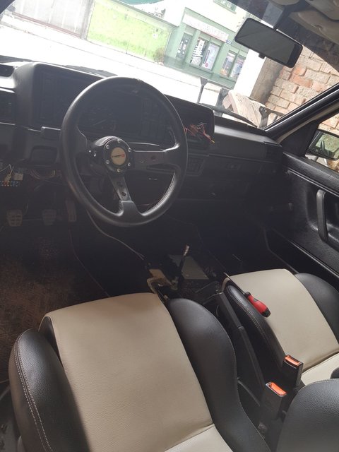

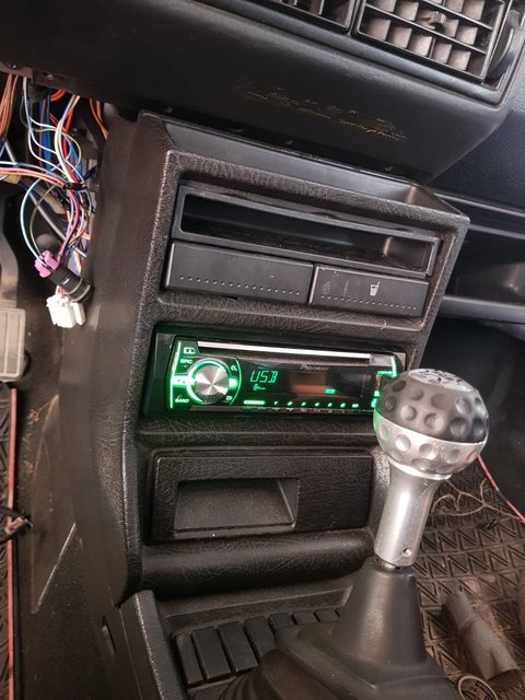

Ясно ми е вече как става,ще трябва да си направя тройник на стругар,за да станат нещата.Вече прекарах част от инсталацията,която имах до педалите и преместих радиото долу на барчето.
Волана е за временно просто ми е много удобен :biggrin

Мнениеот kazakstaneca » Нед 03 ное 2019 18:37
Добре се е получило, къп холдера как го закрепи?? Интересувал ли си се от какво става да се вземе още един, за лявата половина на конзолата? Иначе и аз наврях моя. :Mr Green Fun
