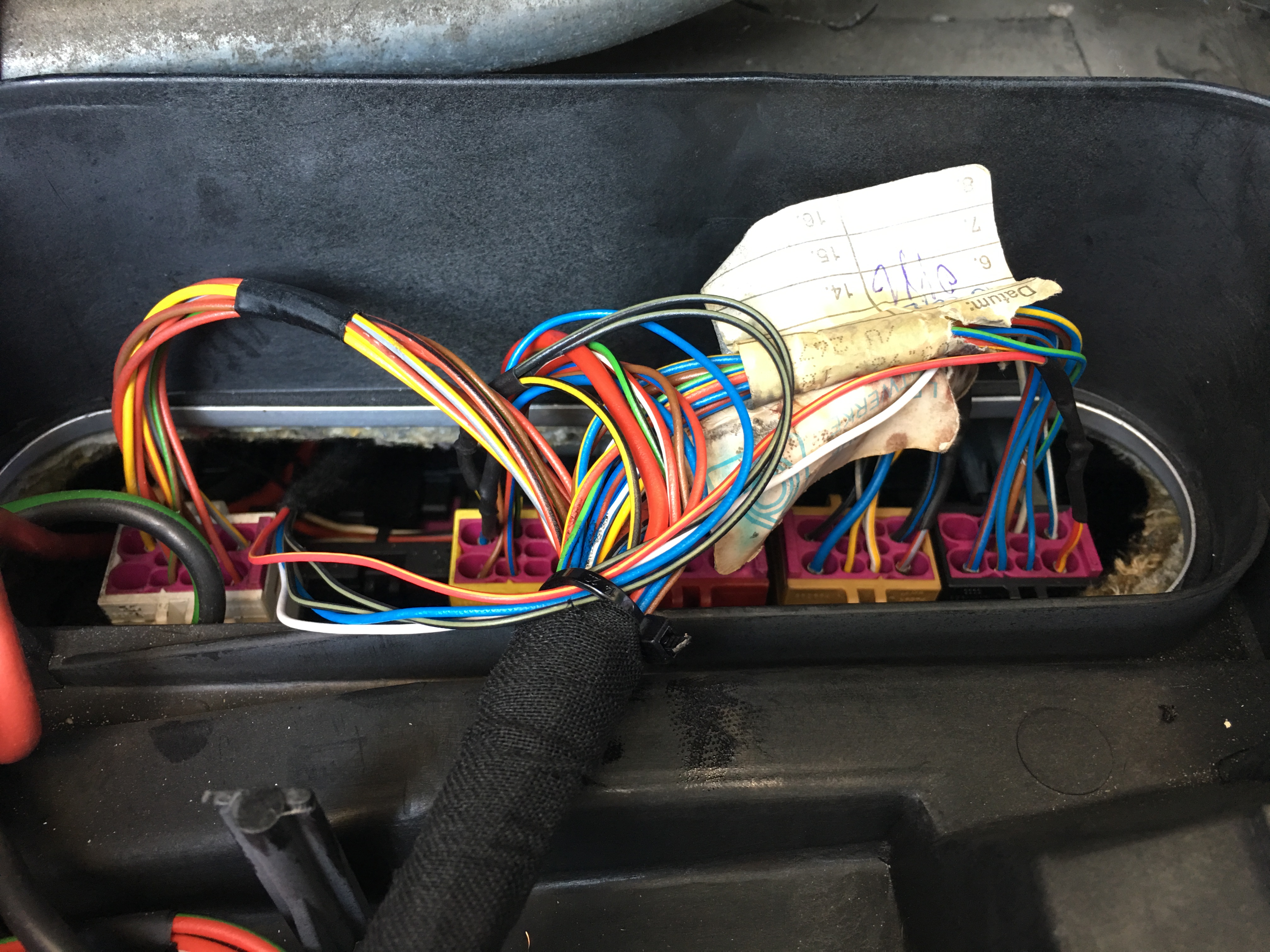

Здравейте,
Реших да си инсталирам темпомат на автомобилът ми: Passat B5 97г. AFN 110к.с.
Изчетох всичко по темите във форума и най-вече тази обширна тема viewtopic.php?t=55640&postdays=0&postorder=asc&start=75
Следвал съм всички указания по следния документ: https://sites.google.com/site/1810marti ... -b5-passat
Проблемът ми е, че конекторите под E.C.U -то (компютъра) се различават от тези на b5.5 и мисля че тези след 98г. Нямам оранжевия конектор. Съответно нямам идея, къде да закача пиновете от темпомата. Прилагам няколко снимки, за да добиете по ясна представа.
Това е от моят автомобил
А това е на 98+ Passat

Не знам какъв кабел ще използваш от лостчето до буксите след ECU-то, аз си бях взел готов кабел от Aliexpress и ще ти напиша при мен как съм го свързал.
Черно с жълт кант от лостчето 2бр. към черно с жълт кант на жълтата букса след ECU.
Син от лостчето към син на жълтата букса след ECU.
Бял от лостчето към червен със сив кант на кафявата букса след ECU.
Червен с жълт кант към червен с жълт кант на черната букса след ECU.
Черен със син кант от лостчето е + след контакт, аз го свързах след бушон 5

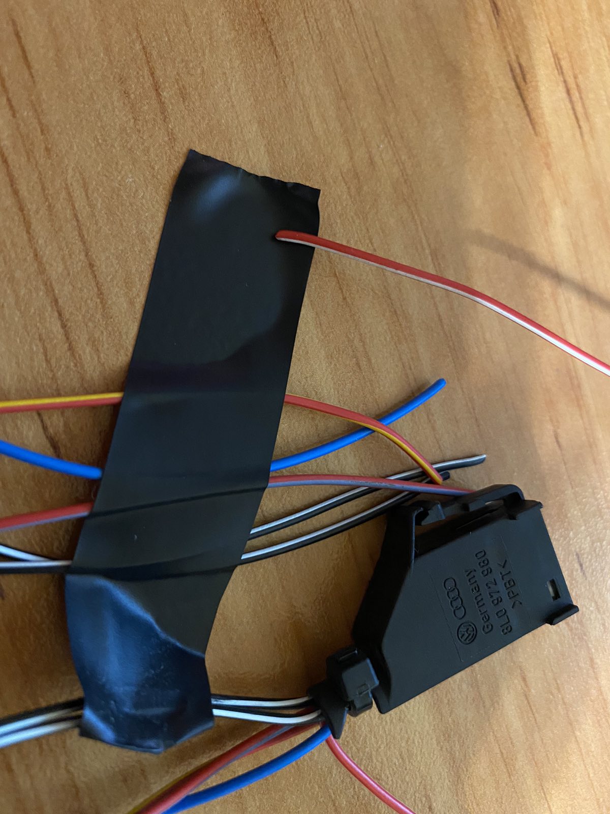

Благодаря за бързия отговор. Темпомата ми е оригинален и е с различна цветова схема. Използвам тази схема за ориентир:
image uploader
Мисля, че няма да ми помогнеш освен ако нямаш снимка да буксата, за да ми кажеш кой цвят от кой извод излиза.

Сега намерих една оригинална букса. Кабелите са със същите цветове като на снимката която си качил. В случая е още по лесно, цветовете на кабелите съвпадат с тези от ECU. Виж предния ми пост там съм написал кой цвят на коя букса се пада, няма как да ги объркаш. По различното е, че на оригиналната букса захранващия кабел е червен с бял кант той е + през контакт. Успех.
