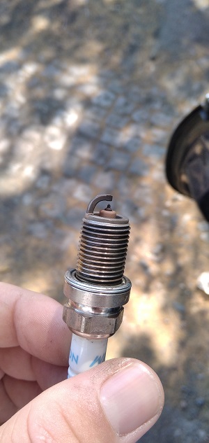

Има развитие, оказа се, че свещите не са ми били иридиеви, а NGK PFR6Q както колегата е написъл по-горе (брат ми го играе майстора и той ги сменя). Върнах свещите NGK, които бяха на малко км, намерих една пукната, на 1 цилиндър, там ми дава грешка всеки път. Сложих си една от най-старите NGK. Прекъсваше само на газ.
Отидох и купих NGK laser line lpg и ги смених. Колата пак прекъсваше на газ. Покарах 300км на бензин (100 в Сф и едно ходене до Пазарджик) и непрекъсна нито един път. Ходих при газаджията пак да гледа настройки, рейка и т.н, нищо нямало по газста, но си прекъсваше. Когато смених вторият път свещите бях сменил и бобината (беру) на 1 цилиндър, там винаги ми дава грешката. Газаджията имаше ваг ком смени местата на бобините на 1 и 4 цилиндър и грешката отиде на 4. И пак настана спор бобината, която бяхме сменили с брата била проблемна. Невярвах бобина на около 15 000 да е проблемна и си тръгнах. Записах си час при друг газаджия, но днес реших да не се правя на интересен и днес обедната почивка ходих за нова бобина и я смених. Сега минах 8км по центъра в Сф и колата непрекъсваше.... Ще покарам още малко и ще пиша пак за резултат. Четох теми във форума, че ако са изхабени свещите може да ти се прецака бобината, освен това да е станало с тази бобина, друго обяснение нямам. Благодаря на всички за съветите

Сам си написал, че на 1-ви цилиндър свещта е била пукната. Много е вероятно именно тя да е прецакала бобината, нищо, че е на 15к км.

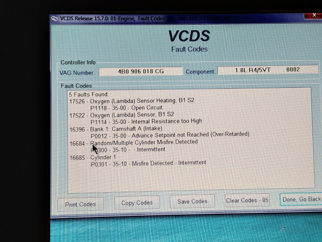

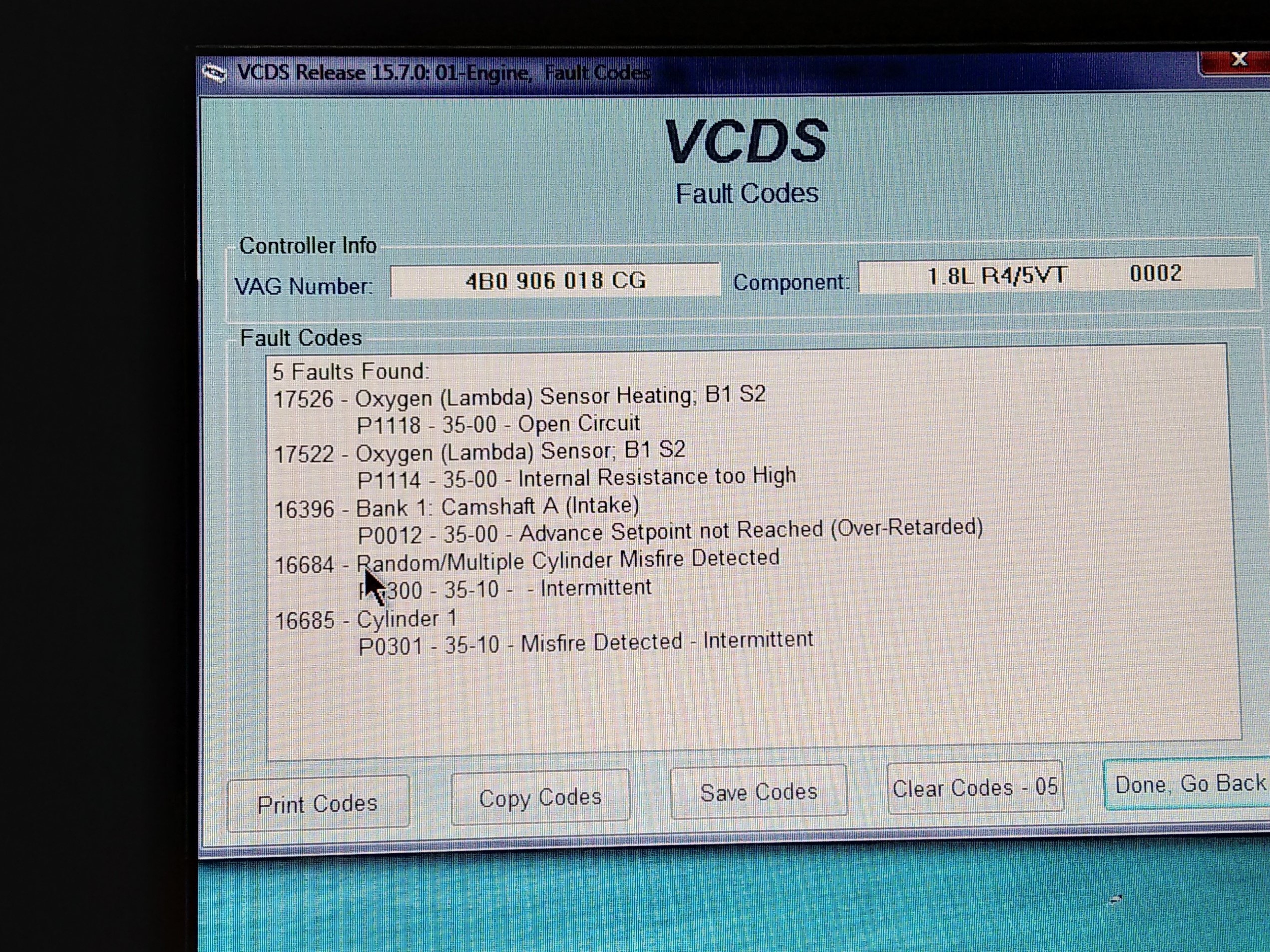

Има развитие с прекъсването на моят пасат. След като сложих иридиеви свещи карах около 10000км. ОТ февруари до 20 април някаде не съм карал пасата, карах си голфа, беше в Пазарджик. Вземам си го тръгвам да го карам "мре, неще" прекъсва много яко, пускам vag com, грешката пак първи цилиндър, свалих свещите, на 2,3 4 цилиндър чистак нови, на 1 една странна. Отидох пак за бубина, по рано все купувах беру, сега взех бош. След 50км, същото прекъсва....помислих свещи, запътвам се за свещи много ядосан и в магазина срещам един съученик, където не бях виждал 5г. разказвам си проблема, а той имал братовчед газаджия, тук в СФ (иначе си ходех в Пазарджик)... веднага отидохме при него без да купувам нищо. Човека свали рейката, изчистия, нищо не смени (било си личало, че са сменяни буталцата) КАЛИБРИРАЯ с часовник (всички отваряли различно ми каза) и я монитра, запамети страти настройки и прави нови настройки....излезнах на тест драйв врътнах 12км и не прекъсваше. Като се върнах ми обясни, че със старите настройки сместа е било много много богата, и той е направил сместа както мисли, че е подходяща. Минал съм още 140км, грацко и не прекъсва и няма грешки. Извинявам се за дългият пост и дано съм полезен на някой. Прикачвам снимки на грешките, и на свеща на 1 цилиндър.

Тая свещ отдавна е умряла. А настройките на газовата, без коментар.

И как позна по снимка....
