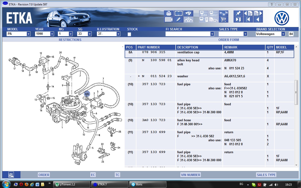

zfa159
Мнения: 7920
Автомобил: Skoda Karoq FL + Passat B4 Syncro
Двигател: DXRB AGG
Re: схема за вакумните трабички на моноинжекцион
Мнениеот zfa159 » Съб 05 фев 2011 9:11
Ъ,тази схема е доста интересна и съм виждал и такъв тип вакууми,но на моят стар Пасат (RP 90-та година) няма нито едно от тези клапанчета,които са горе на картинката и схемата беше опростен вариант - 1 вакуум в делкото и един през темп. клапан към клапата за топъл,студен въздух.Гледах тогава да не са ги свалили,но нямаше и кабели и нищо ,които да са излишни.
