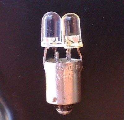

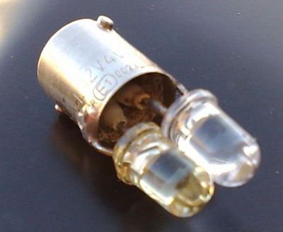

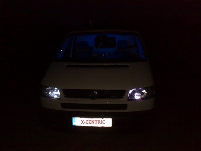

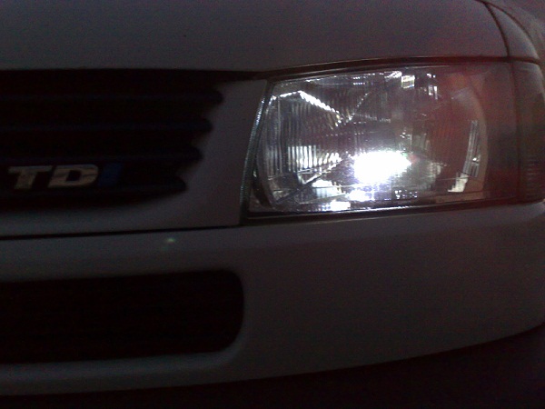

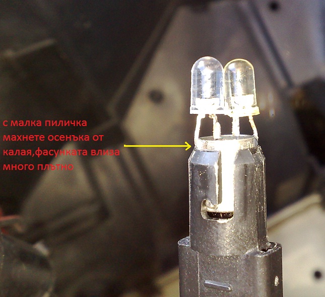

ето един начин за направи си сам габаритни крушки
не изхвърляйте старите изгурели крушки: чупя стъклото и с нещо остро изтъргвам добре отвътре има нещо като слюда с поялник почиствам отзад калая докато се отвори дупка от там си озкарвам крачетата на съпротивленията за диодите аз лично съм с отделно за всеки диод за тях запоявам +са минус го хващам за пириферията на фасунката и не се оливайте с калая фасубката влиза много плътно
и така с два диода срещу цената от 70ст.
могат да се сложат и 4 но само диоди без пириферния ръб

отиваш и си вземаш обикновенни 5мм мисл че са 3/3,5v
и съпротивления 120-130 килоома
