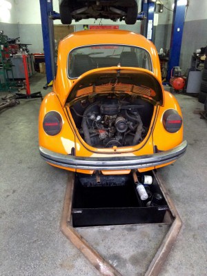

Здравейте,
От скоро имам костенурка. Когато си я купих си помислих, че проблема с двигателя или по точно с карбуратора ще е поправим.
Изпращам ви едно клипче, където може да видите как като подам газ, колата глъхне. Според вас къде е проблема?
https://www.youtube.com/watch?v=kYtaoeNnO5A&list=UURgwT6XscEINnnx2oaz16qQ
Вчера ходих при един майстор, който уж е най добрият в София когато става въпрос за карбуратори. Отвори карбуратора от горе, изчисти 4 жигльора, смени горивният филтър (този който е на маркуча преди карба), погледна 2те свещи от дясната страна на колата и ми каза с една дума, че общо взето това може да направи. Тоест нищо не направи, даже колата в момента се движи още по зле..а парите които ми взе по добре да не казвам..но както и да е..
Проблема е там, че когато колата е спряла и натисна педала за газ, двигателят почва да глъхне и аха да загасне. Натискам съеденителя и почвам да давам газ до като се вдигнат оборотите и така колата успява да тръгне. Ако може някой да ми каже къде е проблема или пък кой може да ми го реши в София ще съм ви благодарен.
Поздрави,
Сердар

phantom_ написа:Възможно е ускорителнaтa помпa ,но свързaни ли сa въздуховодите зa топъл въздух към кaрбурaторa?
един от въздъховодите за топъл въздух ми липсва. но май той не е от към карбуратора. смисъл излиза от въздушният филтър и влиза някъде долу където е гърнето. на снимката може да се види че я няма..най вдясно един въздъхопровод ми липсва.

Иво, центровката уж я направиха вчера..и то на компютър..не е там проблема май..може би ако сменя свещите ще има ефект..майстора вчера разви и провери само 2 свещи. едната си беше много добре. като нова..но другата, от към страната на купето, беше по черничка. от лявата страна не ги пипна въобще свещите.
ти видя ускорителната помпа..работеше си нормално..а и майстора (!) същото го каза.
там от където изкарахме ония жици (от горният жигльор) се почисти добре..всички жигльори се изчистиха и пак не се оправи нищо.
мен ме съмнява онова нещо което е на карбуратора и е запушено с маркуче и рапидка..то служи за нещо ама за какво не знам..

въпросният майстор смени чукчето с ново. искаше да смени и мембраната ( но не разбрах коя, на карбуратора ли беше тази мембрана или на ускорителната помпа не знам). тъй като я нямаше каза че може тази мембрана да се рициклира. извади я но на мястото и не сложи нищо. затвори капачката. каза, че така или иначе не е работила до сега и няма да има разлика ако не я сложа. това било свързано с автоматичният смукач..
чакам да ми се обади че да ида да си взема мембраната...ще си я сложа сам и дано да има поне малко ефект..
тази мембрана се слага под едно капаче с три болта..под която има пружина..
