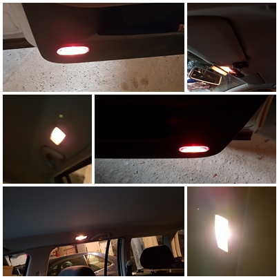

Разглобих шофьорската врата и успях да сваля бравата и да я отремонтирам успешно :th_up Микретата вече работи и плафона на вратата светна.Вече няма и проблем с отключването и заключване,патрона е смазан и работи перфектно :biggrin Плафоните светят адекватно от всяка врата при отваряне и затваряне.Само зумера не заработи при отворена врата на габарит :rolleyes .Централното работи добре,и при задържане на ключа се свалят и вдигат стъклата.

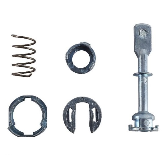

Поръчах този ремонтен комплект
ремонттен комплект за патрон.jpg (40.24 KиБ) Видяна 2079 пъти
Получи се перфектно :th_up и работата заспа,вече отключва и заключва като нова :biggrin
След поправка на бравата и микро ключето всички плафони по колата си светят както трябва,то всъщност само плафона на шофьорската врата правеше проблем.

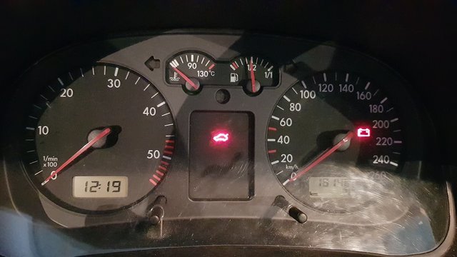

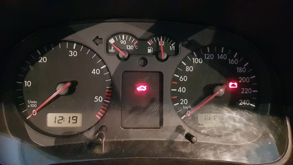

Сега вече ми изникна и още един въпрос.Той е свързан с идикацията за отворена врата
Значи при мен работи само при отворен багажник :rolleyes При положение,че брави и плафони работят -Трябва ли да показва на таблото при отворена врата?

На таблото показва само за багажника. Зумерчето ти сигурно е изгоряло, зад таблото е. С ваг-ком мисля, че мижеше да се тества.

:th_up Мерси колега ,спести ми доста ровичкане.То по плафона се разбира дали има отворена врата,лошото е ,че незнаеш коя е :mhihi

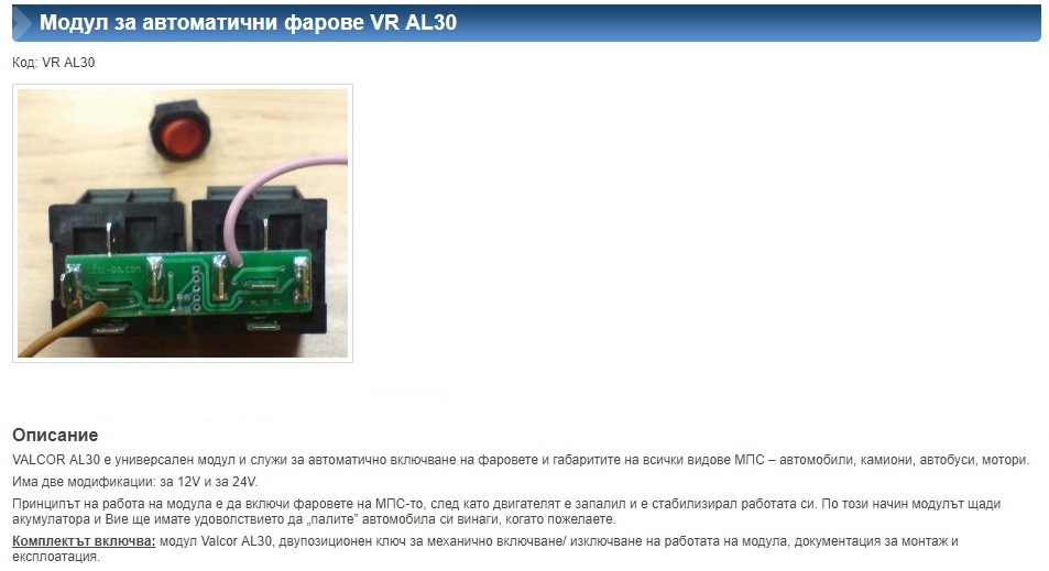

Подготвил съм модул ,който ще пали фарове и габарити автоматично,и зумера няма да ми трябва :wink
Ето това мисля да слагам
автоматични фарове.jpg (91.53 KиБ) Видяна 2040 пъти
Като го монтирам ще пиша и за резултата :cool

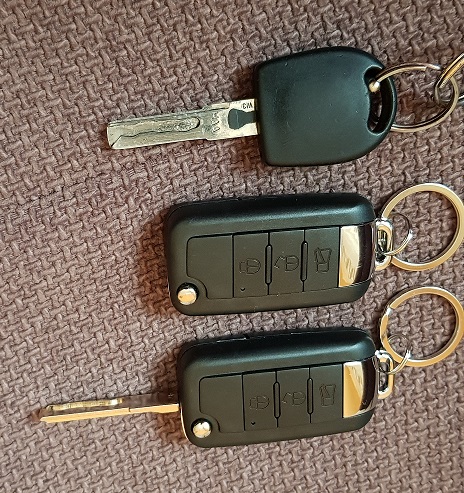

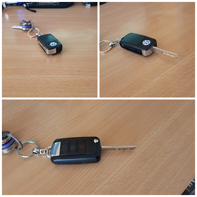

Да споделя и за другото решение с ключа,за тези които модула им не подържа радио ключ :biggrin
ключ vw.jpg (107.29 KиБ) Видяна 1916 пъти
Китаеца си работи перфектно,вече си отключвам/заключвам дистанционно.Имам си сигнализация, мигат мигачи ,стъклата се вдигат като заключа :biggrin Има опция да я търсиш на паркинг,третото копче е за изключване на сирената.
Има и варианти само модул за централно без шокови датчици и сирена с две модулни дистанциони и излиза малко по евтино.
На мен майстора който ми монтира всичко,наряза заготовката, сложи вътре ампула и я обучи към имобилайзера и си имам два ключа с който мога да паля колата.Хубавото е ,че там от където купих всичко си имат и резервни части.Примерно нова кутийка с перо заготовка е 6 лв. и местиш само платката, ампулата и перото.Ако ти е захабено перото новото го нарязват за 5 лв и така за малко пари си имаш нов ключ :beer
