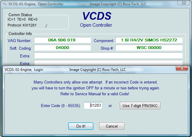

Интересува ме откъде могат да се вземат валидните Login кодове...
Т.е те.. хората са написали че "... Valid Login codes can be found in the Factory Repair Manual for your car...", но - някой виждал ли е такова ръководство или такъв документ?
Мен ме интересува този код - с който мога да сменя (увелича) показанието на километража на таблото - колкото е вярното показание за общия пробег ... че не ми харесва всеки път да събирам разликата между него и вътрешния - реален :banghead: .

krraynov написа:Интересува ме откъде могат да се вземат валидните Login кодове...
Т.е те.. хората са написали че "... Valid Login codes can be found in the Factory Repair Manual for your car...", но - някой виждал ли е такова ръководство или такъв документ?...
Хвърли едно око тук, ако нищо не си харесаш остава VAG IMMO Login Code Read (K+CAN) или негово подобие гарантирано ще ти свърши работа.
Въпроса е дали си заслужава толкова път (парите) за един път :Mr Green Fun
Според руснаците има и друг метод.Ако ти се занимава със шаманство mhihi от тук може да дръпнеш въпросното "DMA".

Човек,твоята кола записва изминатите километри единствено и само в таблото :idea:

Vladko написа:Човек,твоята кола записва изминатите километри единствено и само в таблото :idea:
Човек, не е вярно ;) ... има ги и двата километража...
:да: Сега автомобила е на реални 255 000 за 7 години, а показва на таблото 121 000 :applause:
А за 3 години каране (когато го купих) е бил на 214 000 км.... (само че аз не съм знаел.. ;) ) защото някой се е погрижил и.. го е направил да показва 81 000 :banghead: :mhihi , но аз много на километражите не вярвам - като кола купувам, така че...туй е друга тема.
въпроса е- че искам да си направя километража на таблото да ми показва - каквото трябва... :да:

Lisho написа:...Хвърли едно око...
Мерси колега за инфото, ще прегледам, доколкото успях още от първия линка да погледна има доста кодове.
Имам кабел VAG912 който работи със споменатата по-горе програма, променял съм други работи- които не изискват код и не е имало проблем.
Не съм променял до сега километража - понеже нямам кода който ми иска програмата... но ще потурся в споменатия източник! Мерси

krraynov написа:.....Не съм променял до сега километража ...
VAG K+CAN COMMANDER или негов събрат успешно борят този проблем.

Lisho написа:...VAG K+CAN COMMANDER или негов събрат успешно борят този проблем.
Мерси-разбрах че и да намеря кодовете...няма да успея с кабела който имам... значи това което ми предлагаш е само варианта..!
:да:

krraynov написа:Човек, не е вярно ;) ... има ги и двата километража...
Сега виждам че говориш за Пасат Б5.5 дизел,да той има копие от километрите и в ЕКУто,както и сам си видял.Просто показаният в първият пост скрийншот е от 1.6 бензин,затова беше такова изказването ми :wink:
Кажи с каква апаратура разполагаш дза да можем да ти помогнем.
П.С. Най бързият и лесен вариант е при някой който връща километражи.

Vladko написа:
:да: Радвам се че се разбрахме...
Кабела който имам е VAG912 с програмата VCDS, обаче от след като попитах човека от който го купих dani_94 и той ми каза същото- както колегата Lisho. Така че - кодовете и да ги намеря- няма да мога да си свърша работата без такъв- друг кабел който нямам. Най-вероятно ще ида при някой който се занимава с това! :drunk

И най евтино и най бързо ще е ако отидеш при някой които се занимава професионално с това :wink:

Vag Tacho, Vag Commander и двете интерфайсчета ще ти свършат работа. 1-та е 90 лв и можеш да си обучаваш и ключове не е сложно на така наречения "професионалист" ще му дадеш 50 лв за 15 секунди работа......всеки сам си решава
