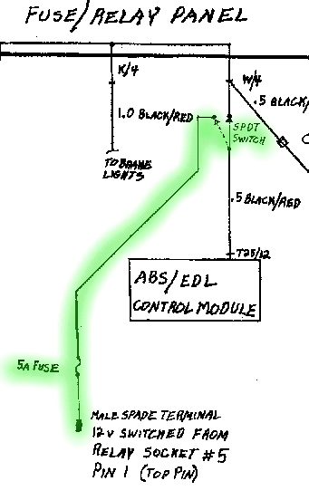

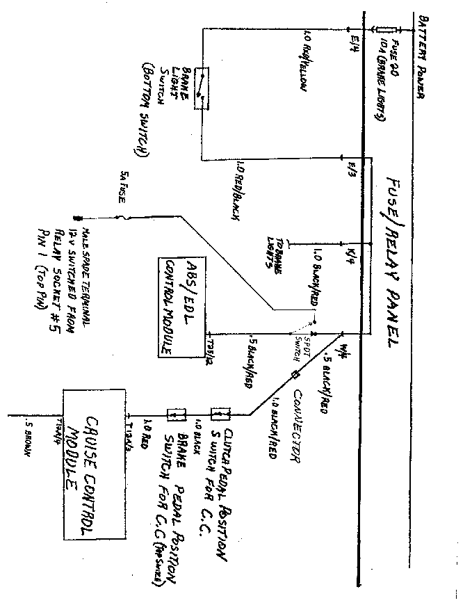

Andonov написа:EDL-то не може да се изключи по никакъв начин - дори и след натискане на ASR или ESP (зависи от оборудването)
Дори и така ли? (Така и не звънна за по-бира, докато бях в Елхово)
From
