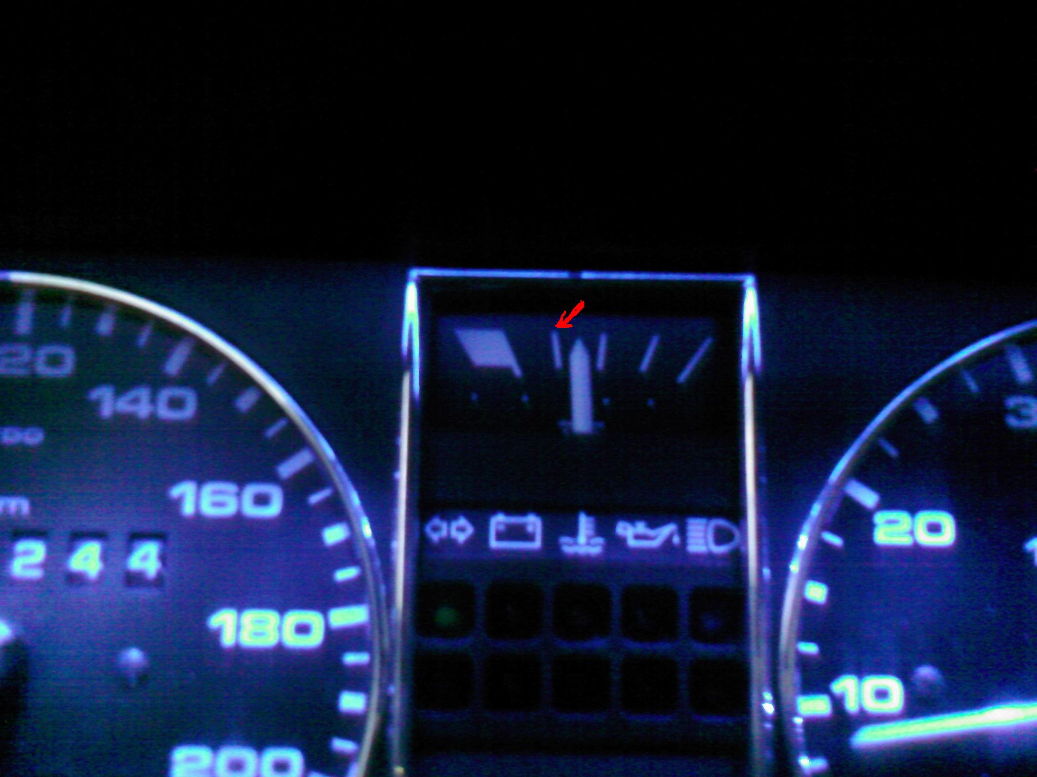

За 3 години термостат номер 4, най-близко до истината. Това е замерването на магистрала след каране около 2 часа с 110-120км/ч. Иначе в задръстванията стига центъра. mhihi Всеки път се заричам, че го сменям за последно и все некъде вземат да ме убедят как техните термостати са най-оригиналните. Това е Behr от Ауто+. Мисля вече наистина да спра да ги сменям.

Колега, на теб ти държи екстра. 90 градуса е нормално да държи!
На други държи ли им по 100? От термостата ли е или просто моят голф температурата му е такава... като тръгна вече да карам 1-2 мин с 50-60 км и пада на 75-80 градуса температурата...

Наистина съм уцелил добра температура. В сайта на BEHR пише, термостата трябвало да подържа между 70-90 градуса. Ще пробвам някоя фирма със по стеснен диапазон на изискванията ,да кажем 85-90 :Mr Green Fun . Официялно ги задрасквам като марка на части, които ще слагам на колите си. :dummy:

колега пак провери, нали всеки термостат трябва да поддържа постоянно около 90 градуса? то ако държи 70 къв е смисъла от него, тия БЕР аз наскоро сменях и някои ми ги препоръчваха като добри..

Термостат номер 5 Whaler. Същата работа. Спускането на Витиня на 5-та и стрелката отива на чертичката преди средата. Някой може ли да каже колко градуса са това и да спирам да се занимавам. Вече може да отворя склад за термостати mhihi .

чертичките вървят 70 - 90 - 110 - 130 градуса и трябва да ти стои около 90
