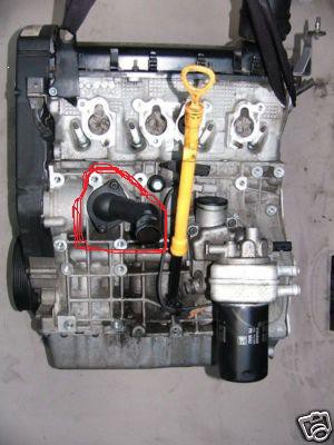

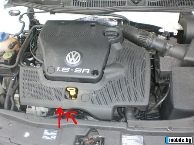

за всички с голф 4 1.6 AKL термостата струва от 13-14лева до 55-65лв оригинален.В някой случаи и най-евтиния изкарва дълго време.
Смяната не е трудна-махат се корите над двигателя/може и само малката/ развиват се 2 болта и чао на стария неработещ.Хубаво е да се закупи и О-пръстен защото в много от случаите не върви в комплекта/даже май никъде не върви/.И да не забравите легенчето под колата за антифриза-радиатора нека си стои пълен.
