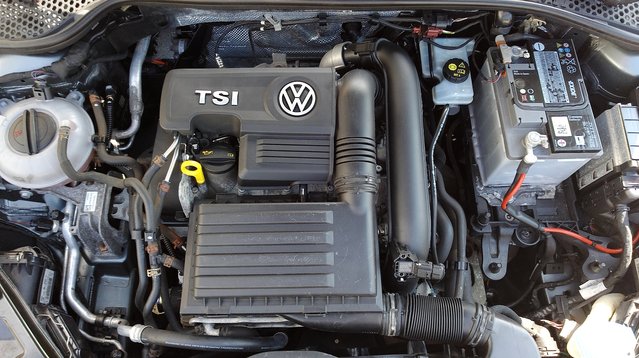

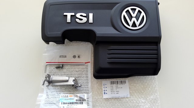

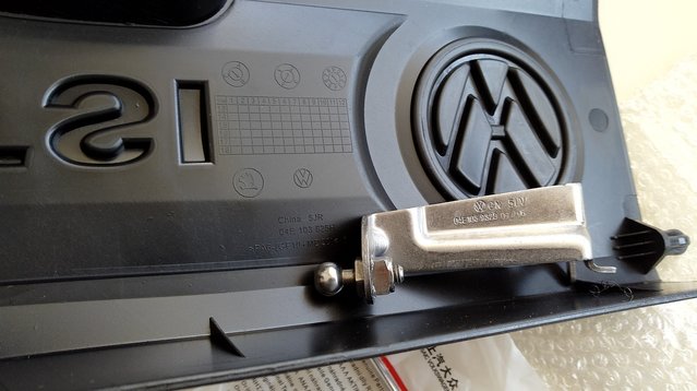

Каква хубава работа ми донесе китаеца Али и то само за 20 долара.
Най странното е, че блъска на оригинално, и качеството е такова.
Става на всички 1,2 и 1,4 tsi EA211

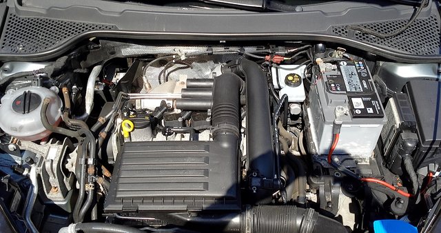

Имаш ли снимка без този капак?
