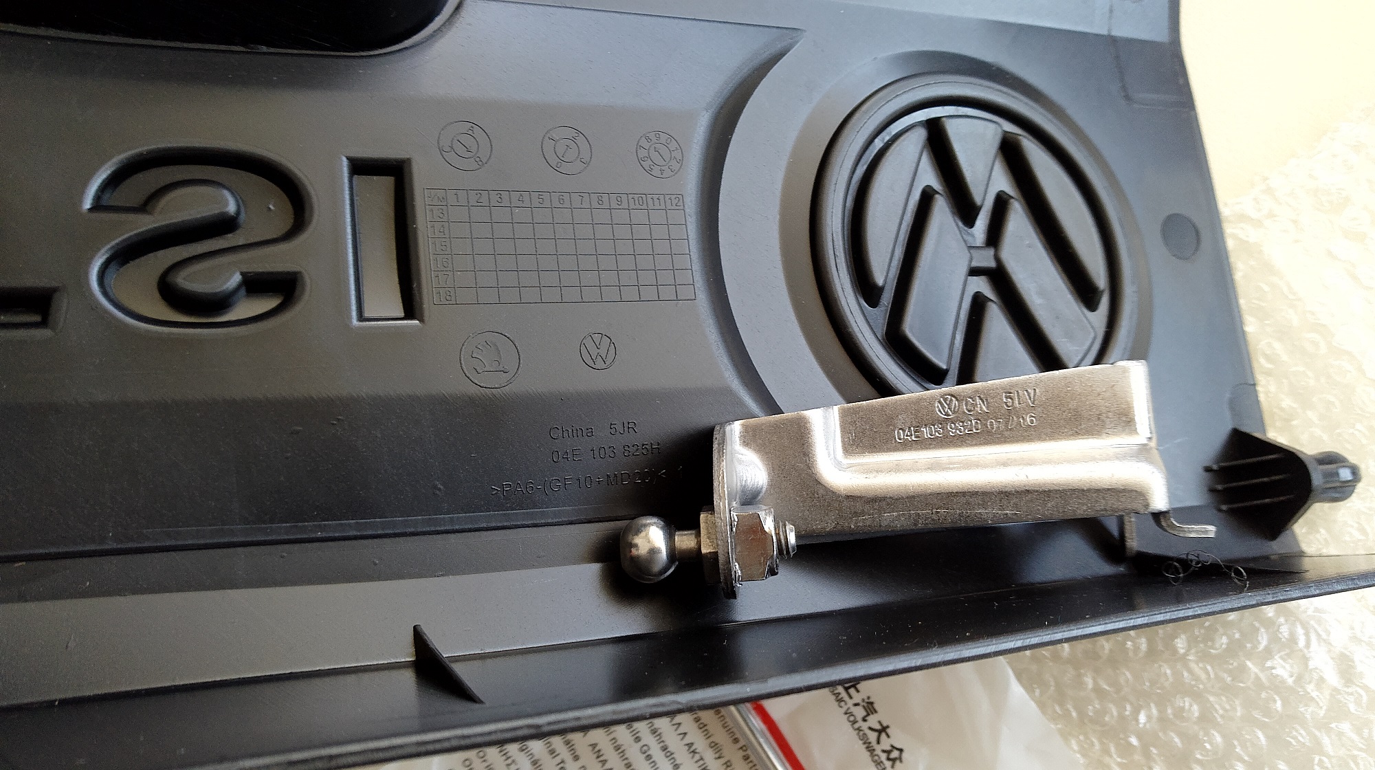

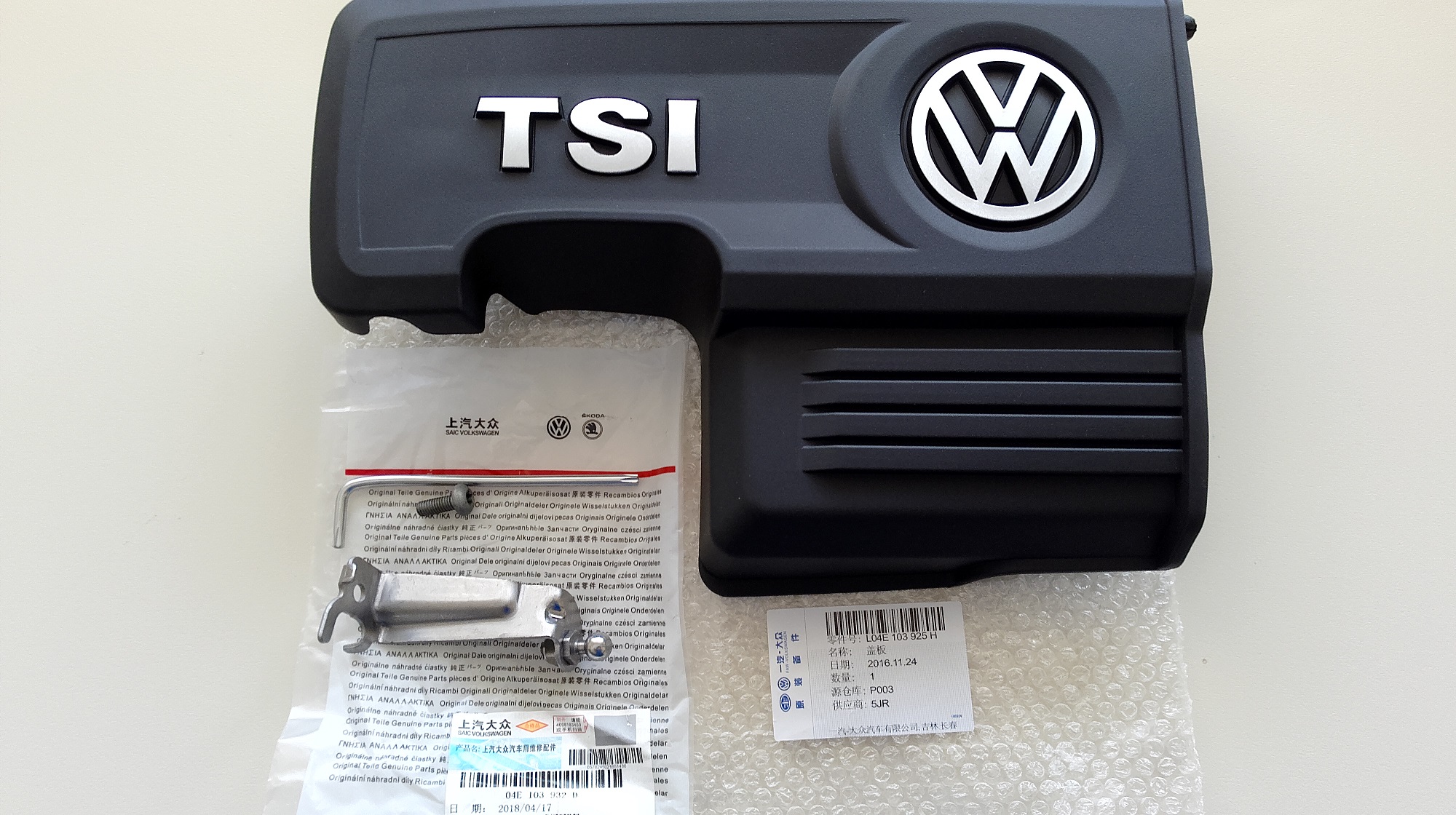

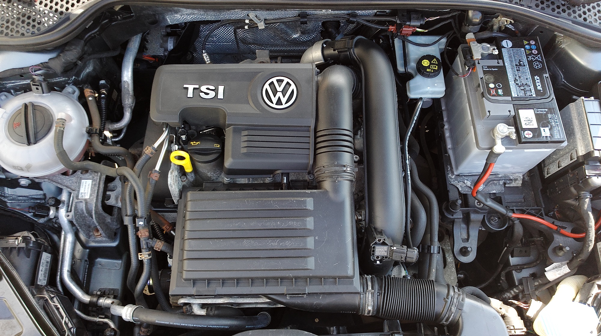

Re: Двигател TSI
Каква хубава работа ми донесе китаеца Али и то само за 20 долара.
Най странното е, че блъска на оригинално, и качеството е такова.
Става на всички 1,2 и 1,4 tsi EA211

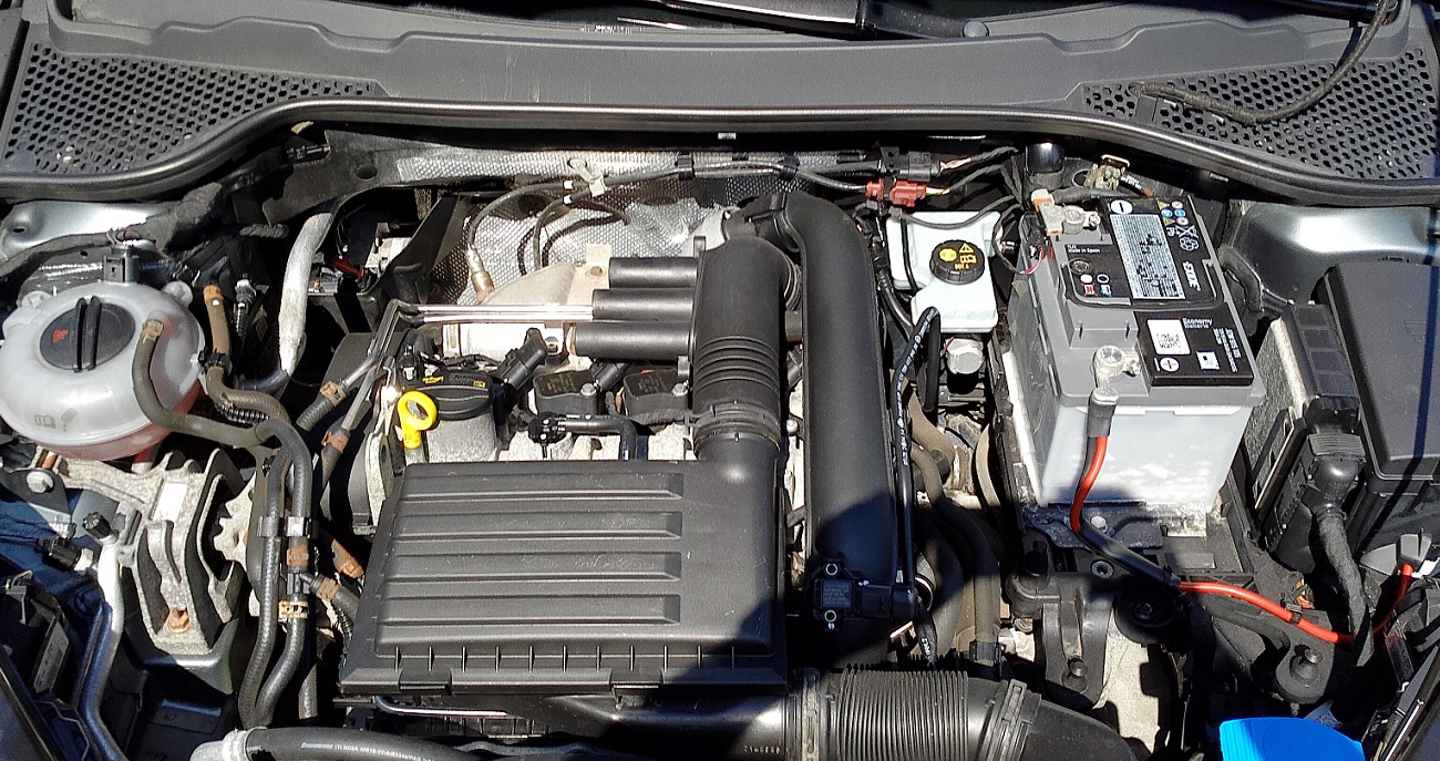

- muns61
- Мнения: 7965
- Местоположение: pleven
Re: Двигател TSI
Имаш ли снимка без този капак?
