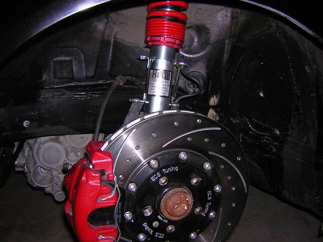

Мнениеот brabus » Съб 11 фев 2006 21:12
Не, имат и серия, която си нормална, т.е. 1:1 с оригиналните.
А така изглеждат спортните.
