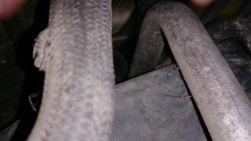

Здравейте,
Хидравличния маркуч от помпата към рейката има нещо като балонче (може да се види от прикачената снимка) и гумата на маркуча се усеща като напукана, но няма теч за момента. Въпросът ми е може ли да се кара временно така докато намеря маркуч и има ли начин допълнително да го обезопася, например с тези металните за стягане на маркучи или пък с нещо като изолирбанд? Колата е Голф 4.

От помпата към рейката е маркуча за високо налягане и има опасност да се спука. Намери си маркуч и го подмени.

Всъщност съм объркал, маркуча е от резервоарчето за хидравлична течност към рейката, отбелязал съм го с червен цвят. В него пак ли има високо налягане?

Не, този е за маслото, което се връща обратно от рейката и налягането е ниско. Карай си.

Щом е ниско налягането, мога ли да го закрепя по някакъв начин, докато намеря време да отида до сервиз?

В какъв смисъл да го закрепиш? Не го пипай просто.
