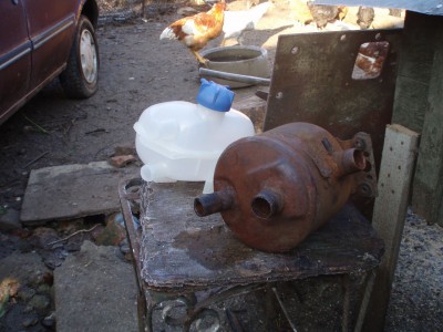

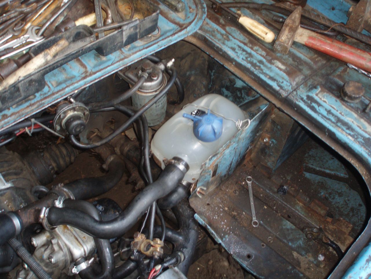

Моля ти се да снимаш казанчето за охладителната течност,и по точно стойката и закрепването.Защото при мен са едни бози.....
Можеш да сложиш снимките тука.Тенкс предварително.

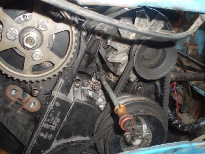

Малко раздвижване на темата.И така гарнитурата ми я донесоха ама се оказа,че не всички дупки съвпадат.Та се наложи все пак аз да отида до магазина и то със старата гарнитура.
Новата гарнитура ,точно за този модел двигател.
Вече е готов за трансплантация :D .
От начало беше много трудно, по простата причина че се бяха събрали един отбор(пияници)юнаци,които май само пречеха от колкото да помагат.Накрая ги разгоних и с това съоръжение успях да го вкарам на място.
Вече са наредени и гумените съединения.

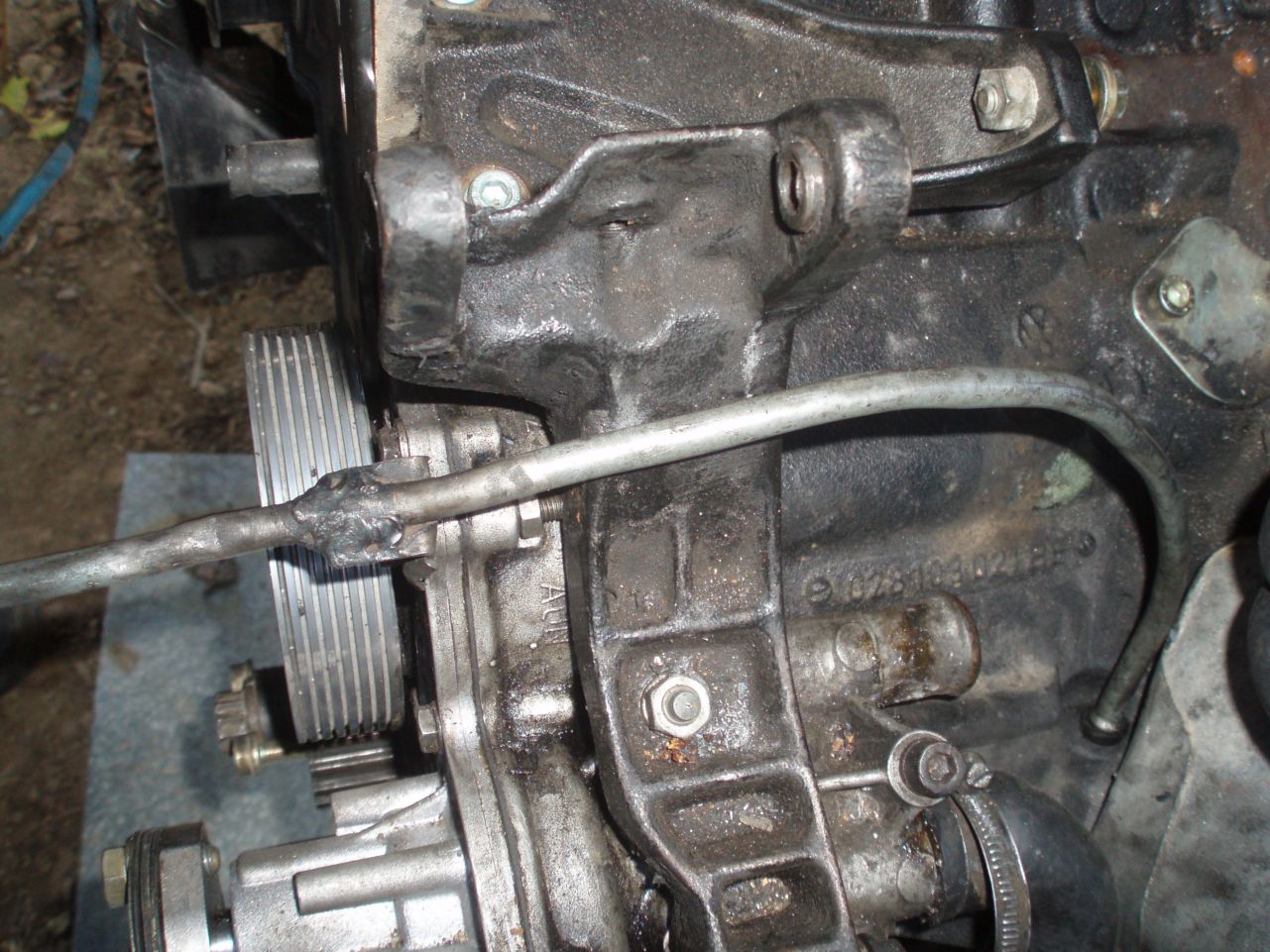

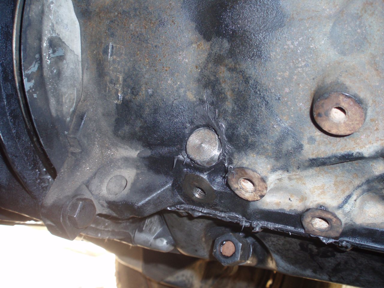

След нареждането на съединенията пристъпих към наливането на течностите на двигателя.Започнах с маслото-немско Арал-15W40.Нарочно исках такова масло,щото да видя дали го тече,гори или изплюва от някъде.След като го покарам 500-1000 км ще го сменя с 10W40.Естествено ще се смени и масления филтър.Тръгвайки да наливам маслото установих че пръчката за маслото не е на мястото си както би трябвало да бъде.Направих справка със стария блок и установих ,че на този дупката за щеката се намира отдругата страна т.е.от долу на мотора.
тук би трябвало да е дупката за щеката.
,а тук трябва да излиза щеката и да е потопена в маслото.

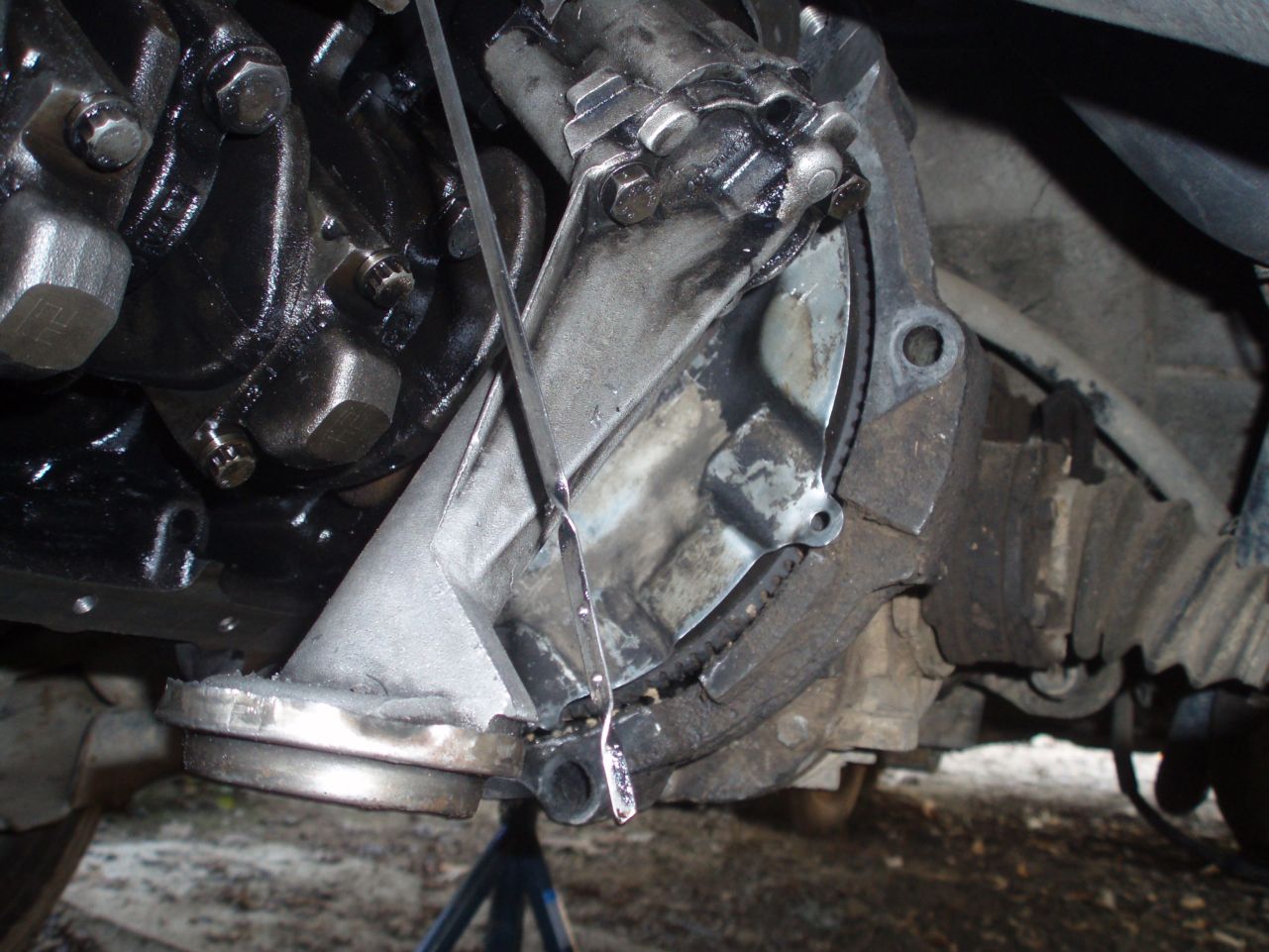

Това е отвора където беше оригиналната щека.
След крадко умуване,пристъпих към действие.
А това е едно приспособление за да не се разпространяват стружките от дупченето :D

Щеката ве че е на място и стана като оригинал :D
Тук се вижда как излиза от дупката ,и на какво разтояние е от маслената помпа.Вижда се също,че нивото на маслото в нормални граници е доста над смукатела на помпата.

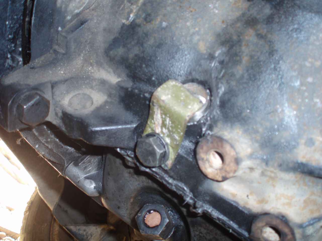

На старата дупка и направих една тапа от 14мм болт намазан със силикон.
За всеки случай сложих една планка да държи тапата.

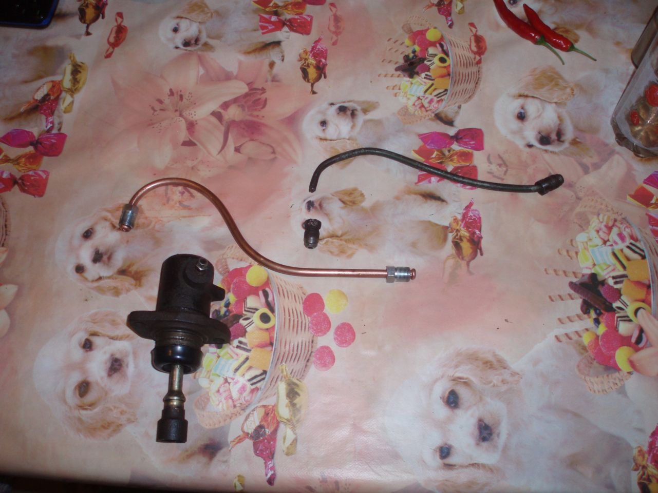

И така приятели,машината запали,заработи добре,но както са казали старите хора "стара кола,много ядове".Оказа се,че тръбичката за долния цилиндър(помпа)е изгнила и като натиснах няколко пъти съединителя,се проби.То не бяха :censored: :motz: и :banghead: и накрая в София за нова тръбичка,която ми струваше 5лв.

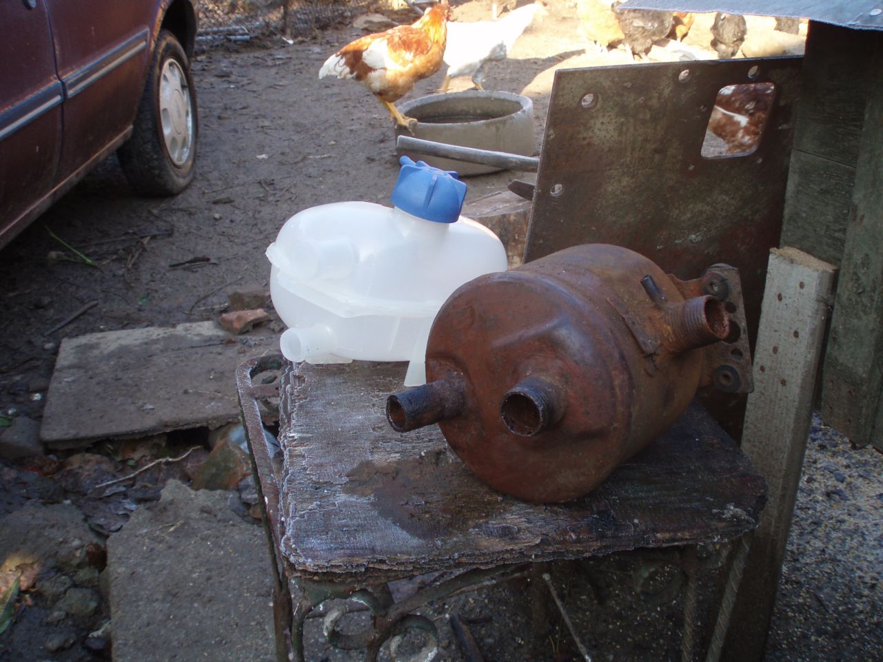

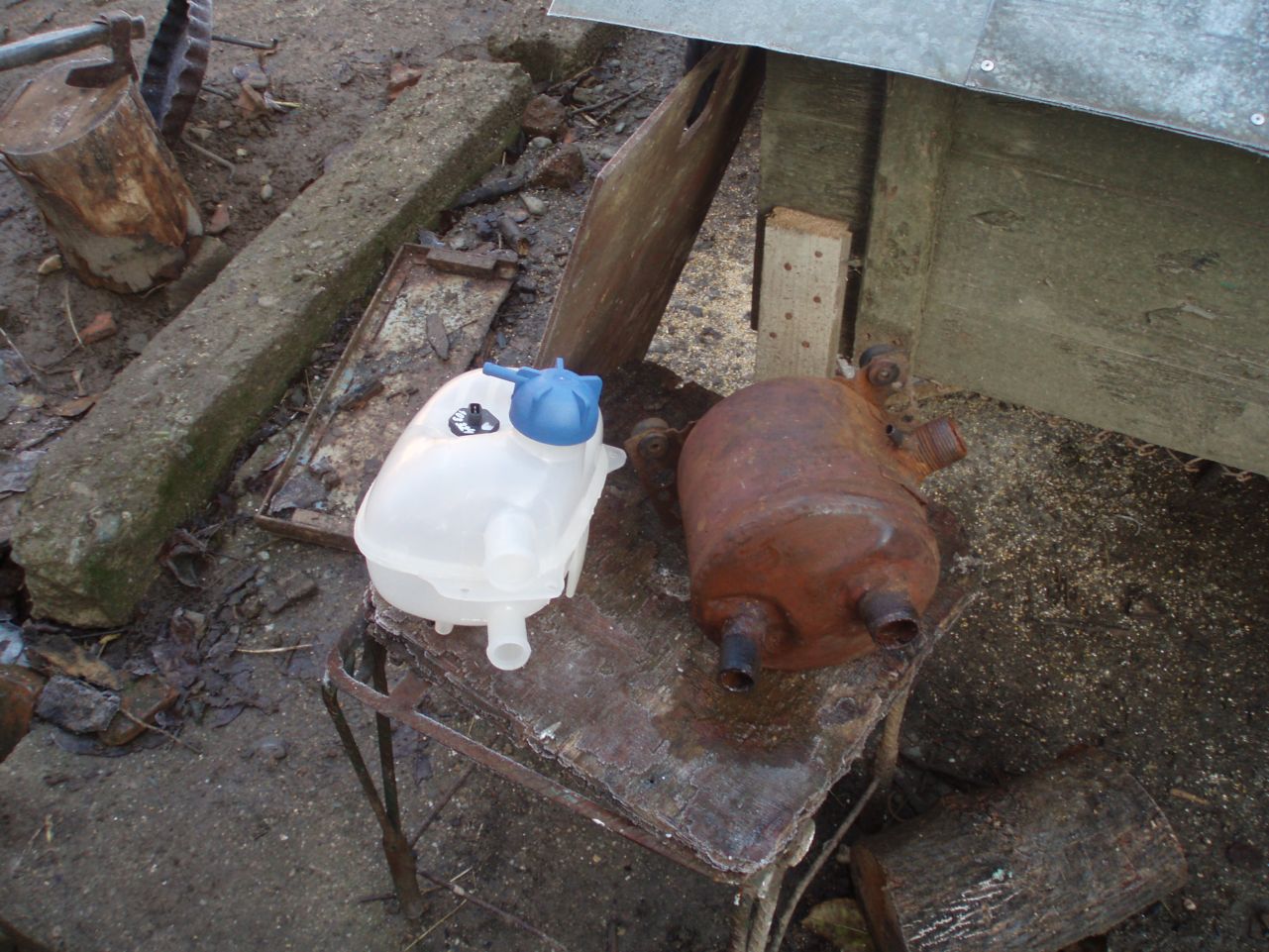

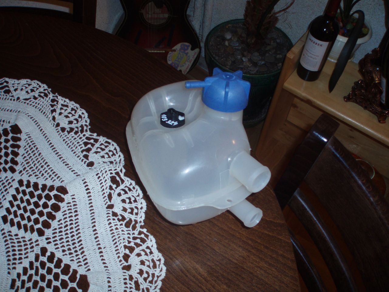

Реших да взема и оригиналното казанче за охладителната течност,щото това с което купих буса е пълна порнография.
Мисля,че това си е от тука и това му е мястото
