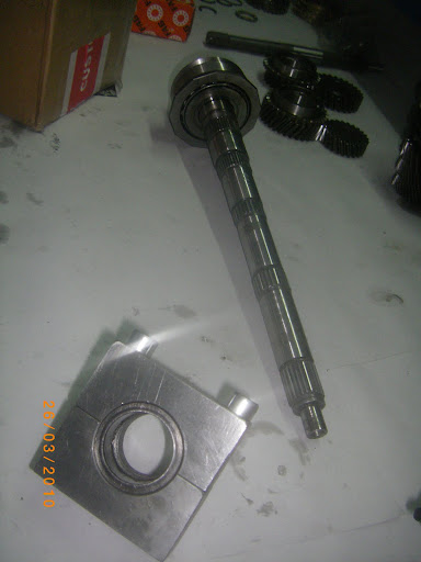

След разглобчването на скоростната кутия следва втора поръчка за части във Америка.
Поръяват се всичките лагери, всичките синхронизатори, семеринки и т.н. както и -най важното- така наречения 3-4 slider hub, т.е. частта която отговаря за превключването от трета на четвърта и обратното.
Именно тази част е дефектна и се чупи много лесно оставайки скоростната кутия заключена на трета или четвърта. Моята се счупи много лесно при ваденето й!
Ето колета:
Ето съдържанието на колета:
Ето и въпросният 3-4 slider hub:

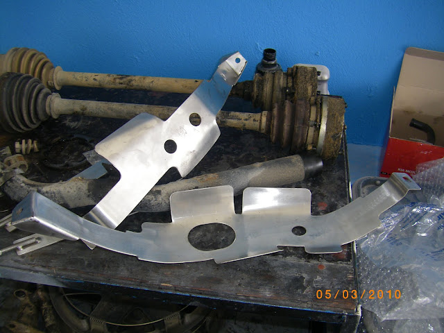

Прави се втора поръчка и на syncro-services във Германия.
Поръчката включва маслен радиатор, лява опора за TDI двигател, нови предни фарове, решетки за мигаци, фарове, стопове както и цилиндърчета и малките оси за блокажите преден и заден. Обикновено те са виновни за неработещи блокажи.
Ето за какво става въпрос:
Опората за двигателя...
....и фаровете

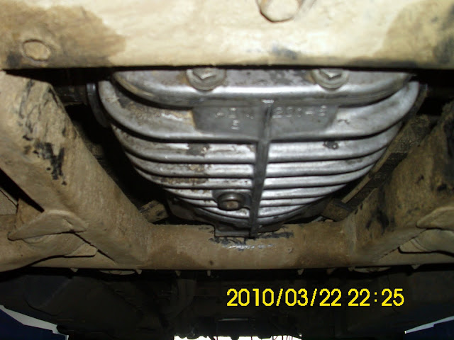

Събира се предният диференциял и се слага на мястото му заедно със изчистени и добре гресирани полуоски

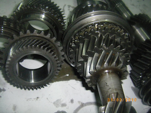

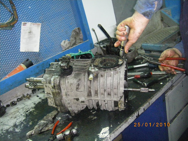

Дойде реда на скоростната кутия да се сглоби. Почва се от сглобяването на двете оси с новите зъбни колела и въпроцния 3-4 slider hub.
Това е една процедура която изисква спокойствие и чистота.
Прави се специален инструмент за ваденето на големия лагер на пинион.
На следваща снимка се вижда много добре защо новите зъбни колела на трета и четвърта са много по силни от старите. Сглобените вече са новите, а до тях с бебешките зъбчета старите...

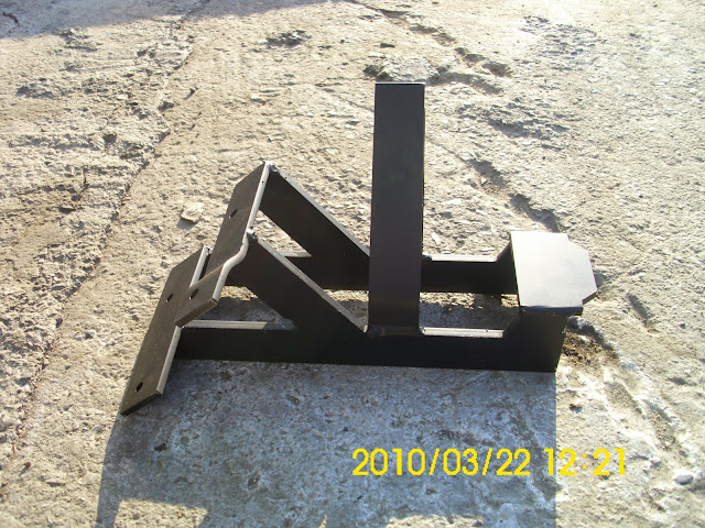

Следва един проблем с който се е блъснал колегата PACH преди мен и така още един път бях с дъвчана храна! Става въпрос за дясната опора която не пасва тъй като блока е от Audi и е с 4 болтове за опората вместо с три болта на блока на VW:
Прави се специална опора за да пасне на блока:

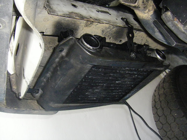

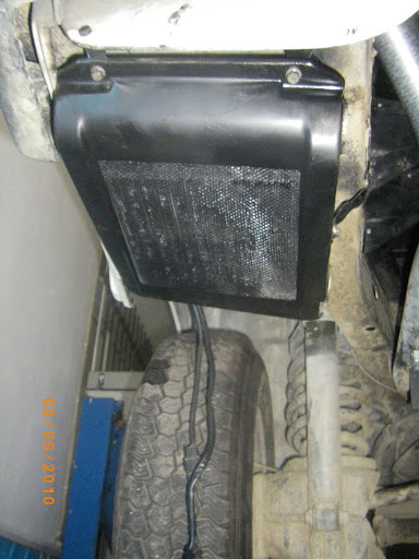

Дойде момента за избора на интеркулер. Взима се решението като за начало да се използува air-air intercooler, и по точно от Mitsubishi Pajero който идва с вграден вентилатор.
Монтира се точно зад лявата задна гума.
Слага се решетка
и силиконови тръби
Избора на начина на монтирането позволява да се монтира всичко под капака на двигателя на оригиналните им места (акумулатор, въздушен филтър), така че всичко да е като оригинално

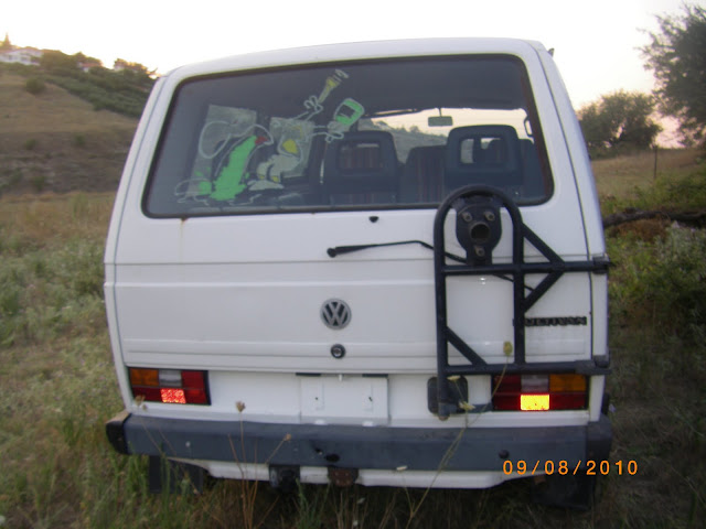

Днес ще ви разкажа за едно от най интересните неща които ми се случиха във връзка със моето Syncro.
Пътувайки по работа на гръцката планина Пиндос стигайки до хотела където ми беше служебната среща на най-високото село в Гърция под много силен дъжд какво виждат очите ми: едно изоставено syncro!
Бусчето беше на хотела с собственика на който имах среща и докато да му се развали двигателя и да го изоставят се използваше за пренасяне на гостите на хотела.
На въпроса дали мога да го взема за да го използувам за резервни части отговора беше "вземи го да ни освободиш мястото"!
И така след малко време се връщам с още двама приятели с джип и ремарке на въпросното място за да вземем буса.
Цялата операция трае 12 часа и трябва да си призная че 270те км на връщането бяха от най трудните които съм минал, особено първите 70 които бяха спускане от високата планина.
Най-накрая пристигнахме в Солун в 5 часа сутринта и така мисията завърши успешно.
Ето го и самото бусче:
Бусчето има и оригинална стойка за резервната гума....
....и седалките който търся от доста време
Направо луд късмет ми се падна :D
