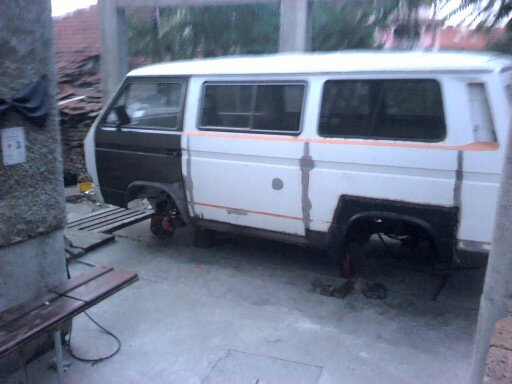

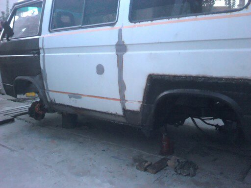

нещатата се подреждат лека полека

Ръждопреобразувателя във фугите е голяма беля, изчисти ги с пясъкоструйка и затвори с Цинга.Това се оказа най-добрия вариант за обработка на това критично за Т3 място.Обработвай и всички заварки след изглаждане с цингата, преди да мацаш другата химия отгоре.

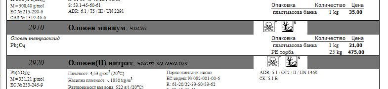

Законът против ръждата се нарича миниум.
http://www.teocom.eu/Himikali.htm
позиция 2910 Pb3O4 оловен миниум

Питай ги за оловния миниум, да видим какво ще кажат. Братушките казват, че обработено с миниум желязо, не гние в морска вода и в блато. А студеното поцинковане след година вече го няма.

KingoftheROAD написа:Питай ги за оловния миниум, да видим какво ще кажат. Братушките казват, че обработено с миниум желязо, не гние в морска вода и в блато. А студеното поцинковане след година вече го няма.
Адаша, набави една опаковка да тестваме, ще е полезно за всички реставратори в раздела. Ето инфо за Цинга: http://markita.net/tsinga-1kg-zinga.html
KingoftheROAD
Мнения: 2486
Двигател: ACU
Местоположение: Калояново
Re: Обновяване на Т3-Русе
Мнениеот KingoftheROAD » Съб 29 сеп 2012 13:25
Аз имам една бака от едното време, и си го тествам чат пат, като се наложи. Добре ми е известен ефектът му.
За поцинковането съм съгласен, но в заводски условия. Това с тази боя, го коментирахме в руския форум, и там така казаха, а за миниума каза само едно - вот ето весч :!: Пък гледам цената не е чак толкова непосилна за 1 кг миниум. Някой в София може да провери на място дали може да се купи.
