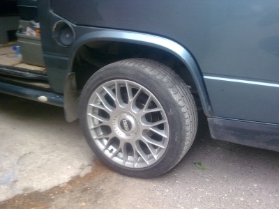

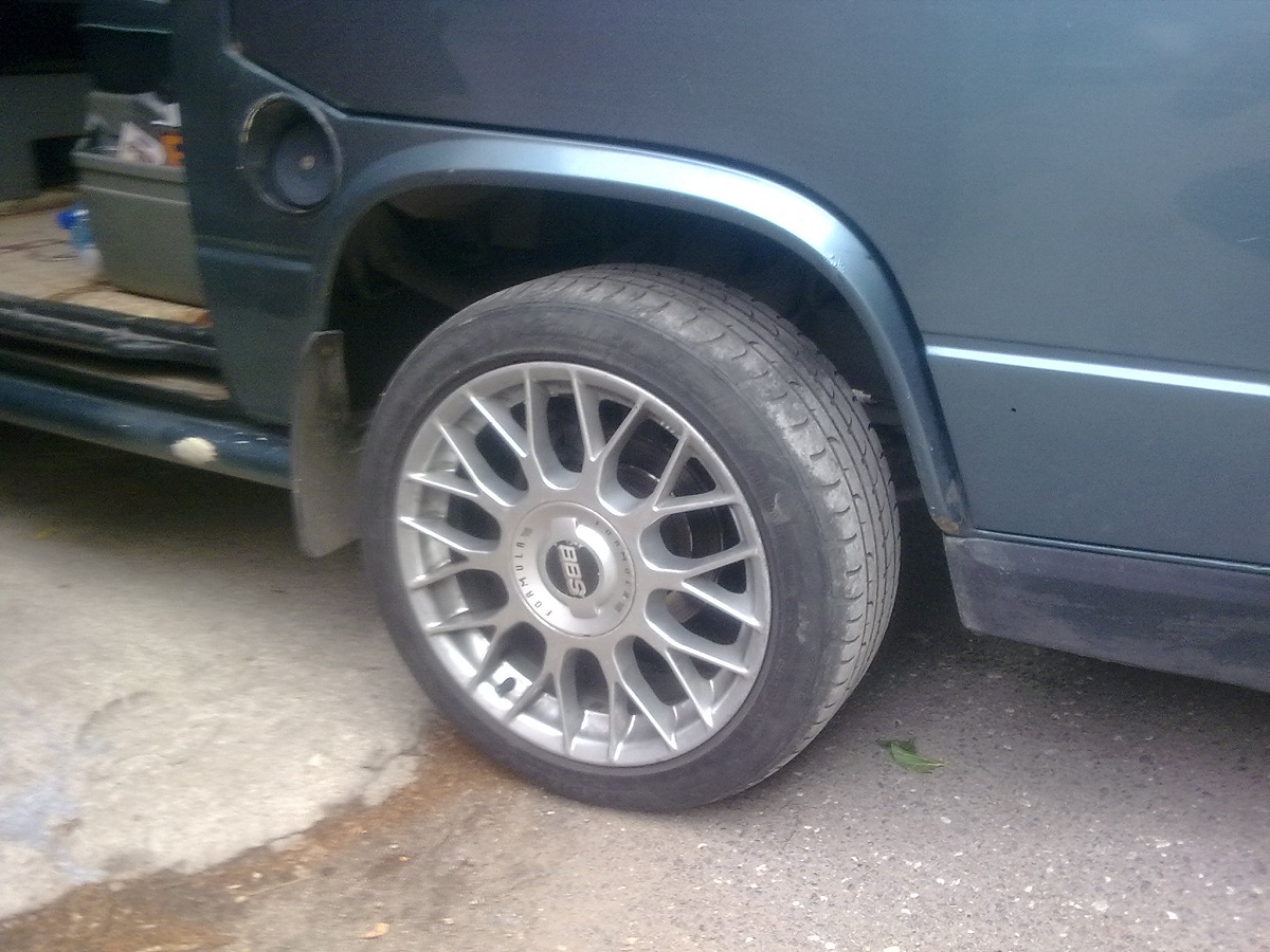

Вчера, преди да се развали времето в София....си смених гумите със 17-ките:
Мисля че му стоят добре.

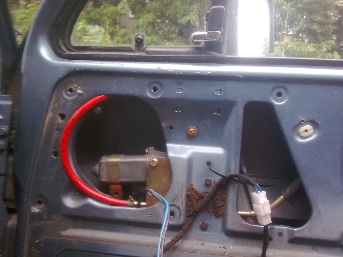

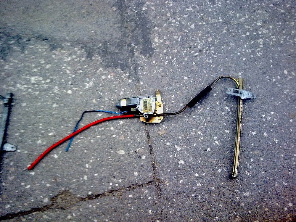

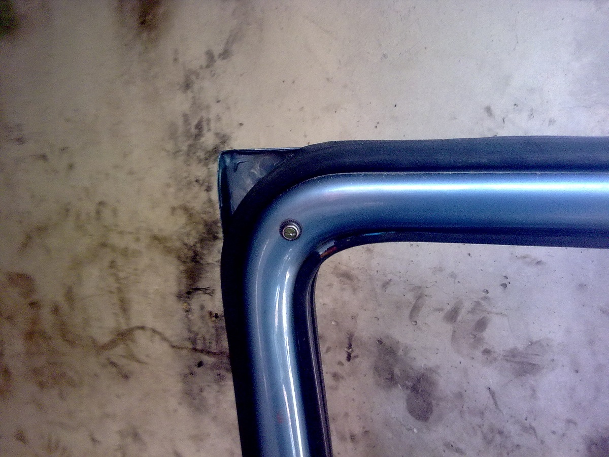

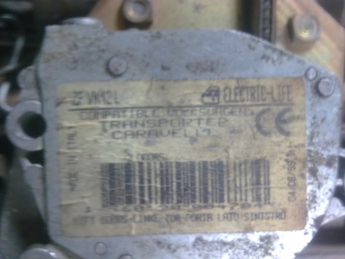

И покрай суетнята около халогените(бях разглобил таблото с уредите за да свържа халогенчетата към оригиналния бутон за допълнителни фарове)си подмених и дясното триъгълно отваряемо стъкло.Всъщност, смених само гуменото уплътнение, защото старото е за модела със лайстната, а аз нямах такава и свирукаше като млековарка.И така и така бях свалил всичко от вратата си монтирах оригиналните машинки за ел. стъкла. Оригинални от Каравеле и Транспортер.Самите машинки ги взех от Ицо(batchi),за което му благодаря най сърдечно. Но си оставих окабеляването от предишния кит.Т.е. смених само хардуера :mhihi Сега вдигането на стъклата е както трябва да бъде.
А,ето и как стоят оригинално.... :biggrin

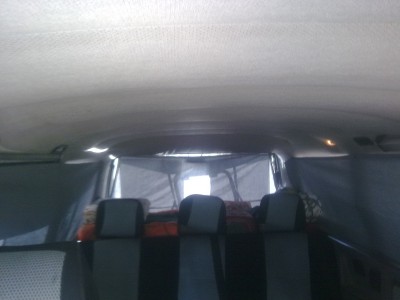

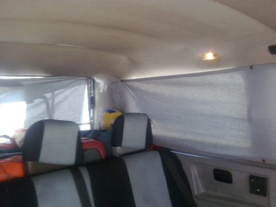

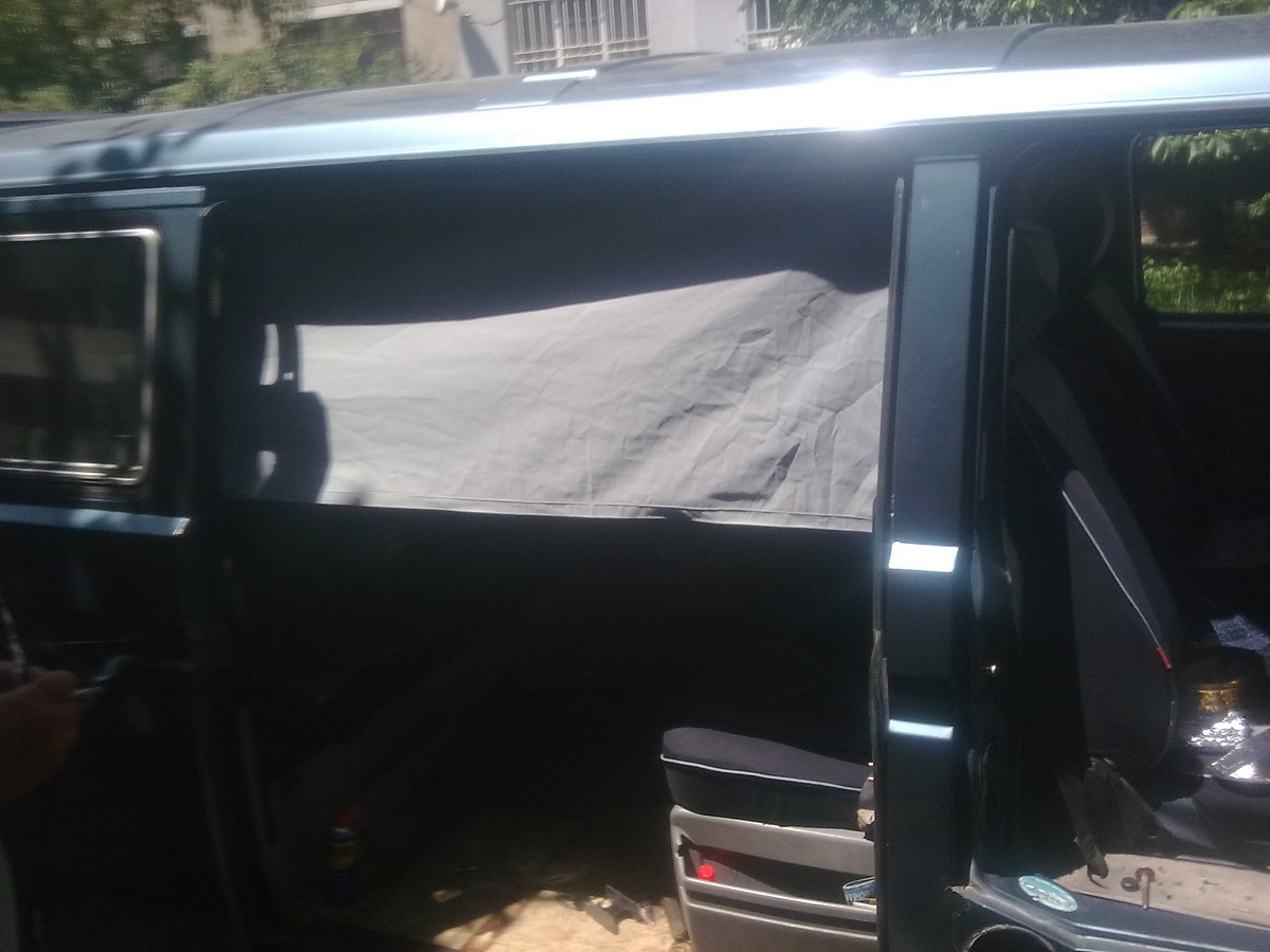

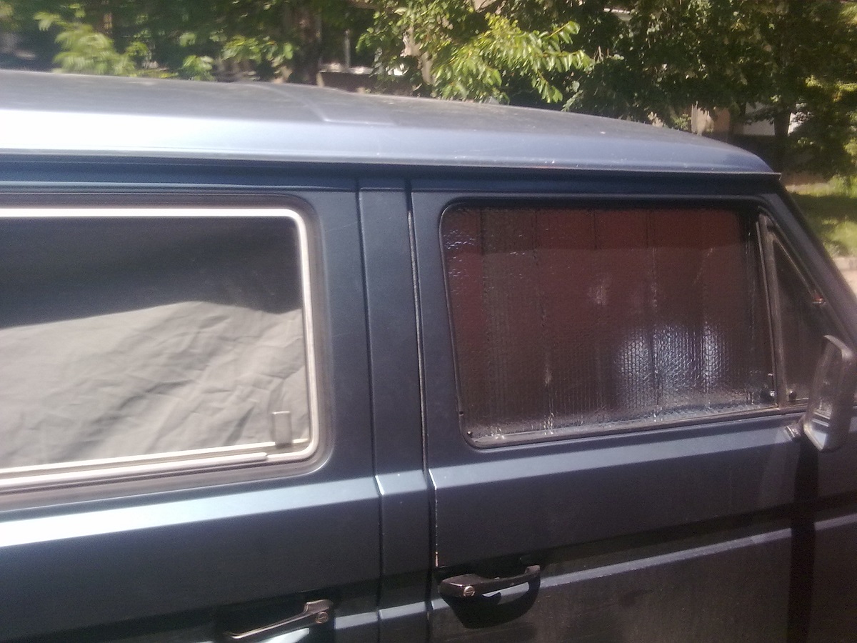

За се чувстваме комфорно по време на лагеруване,пък и оригинално си го има.....Си направих ковери(вид пердета) на стъклата....За целта си купих плат(плътен) и копчета "Тик-так" Днес пристъпих към поставянето им
Леко по-леко,с мерки и теглилки едно по-едно ковърите започнаха да застават на местата си.

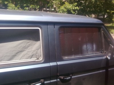

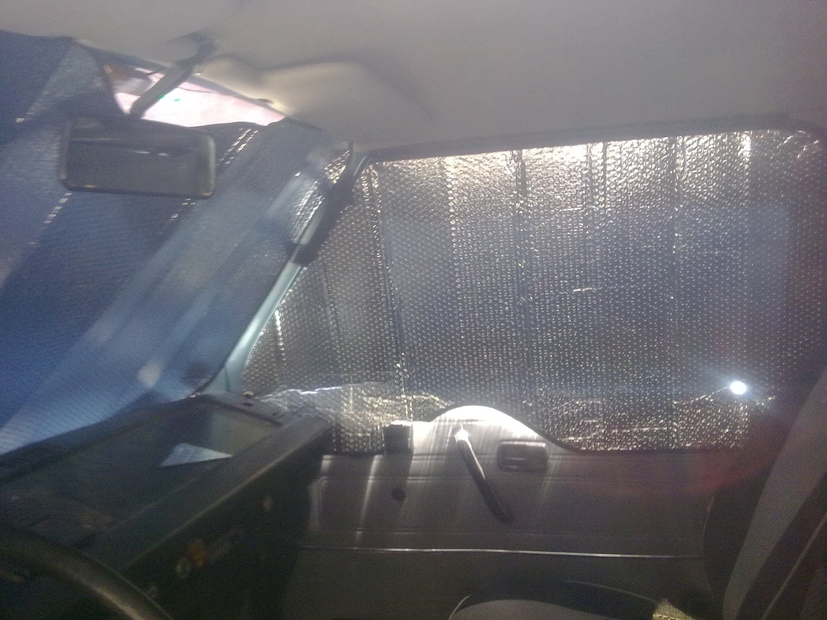

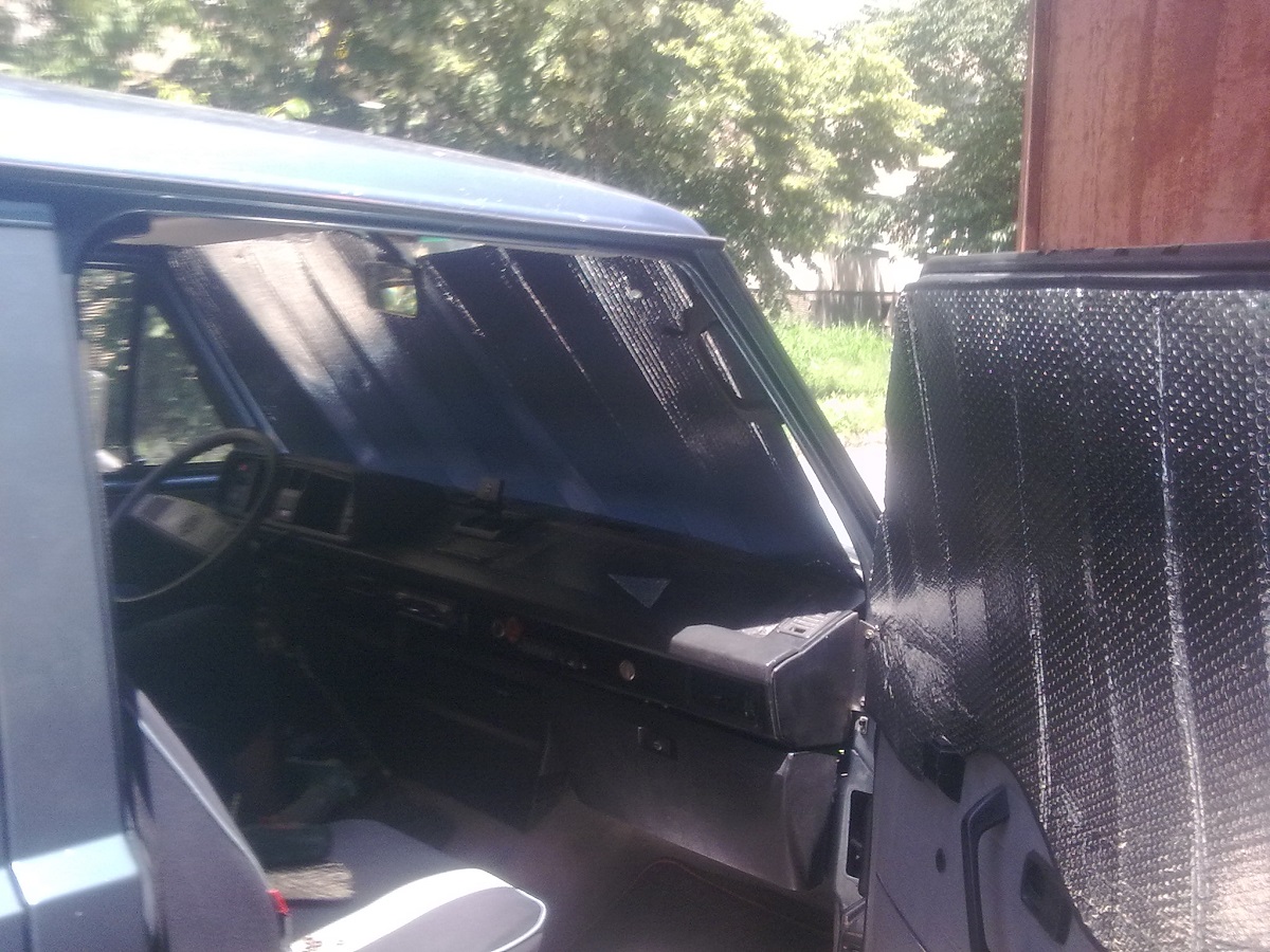

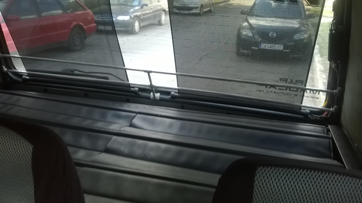

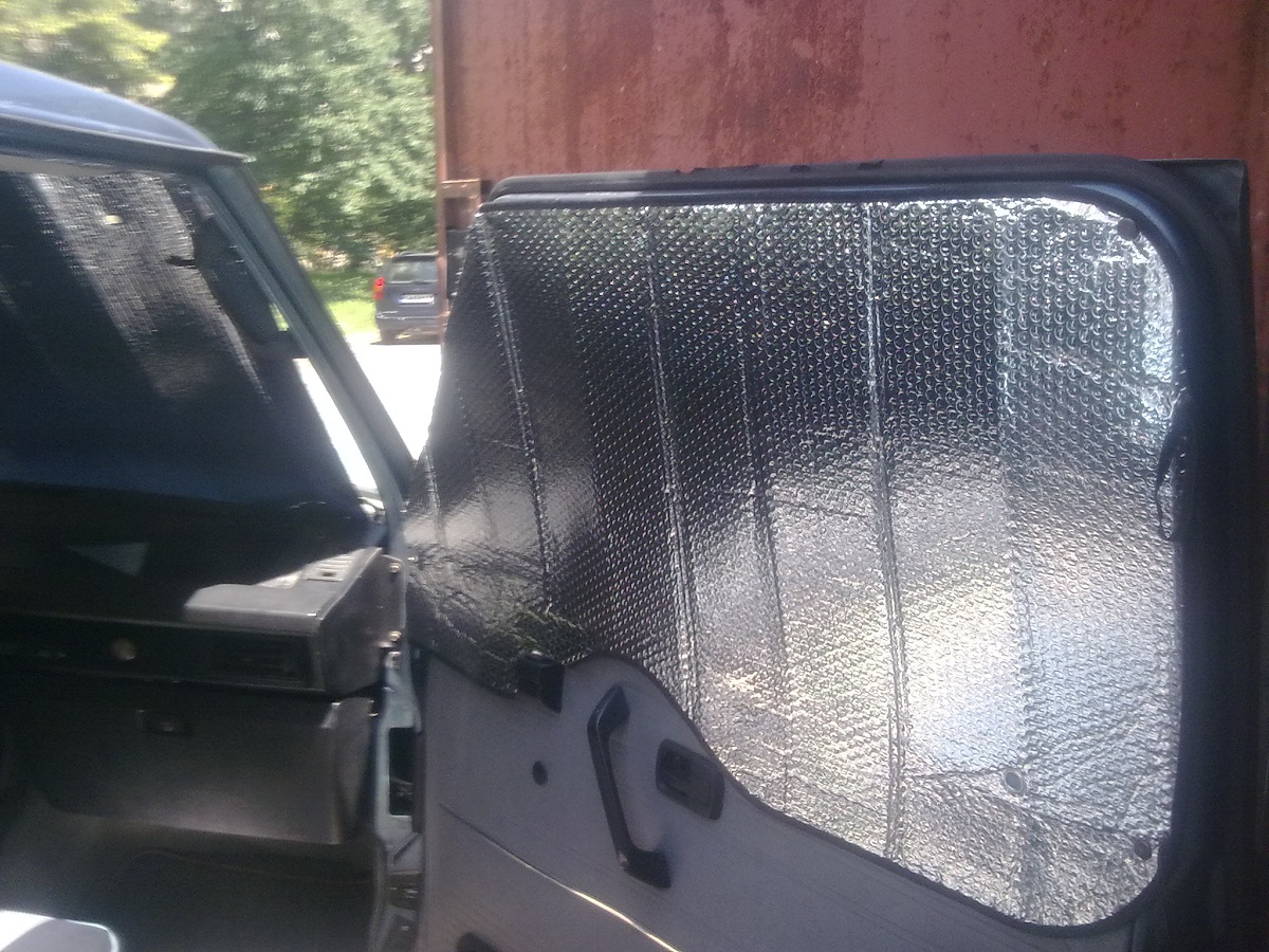

И тъй като отзад се запердихме..... :mhihi трябваше и за отпред да се помисли нещо.Купих си от слънцезащитните платна...на предното стъкло с точен размер...а за страничните импровизирах.
Пак си взех "Тик-так" копчета и с малко фантазия се получи това:
Така хем ще е приятно, хем ще пази от слънцето и няма да се напича толкова таблото.Пък и на мястото на къмпингуване, случайни хора няма да ни гледат спящите физономии :mhihi

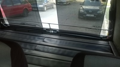

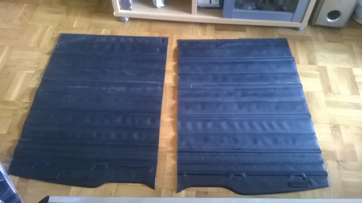

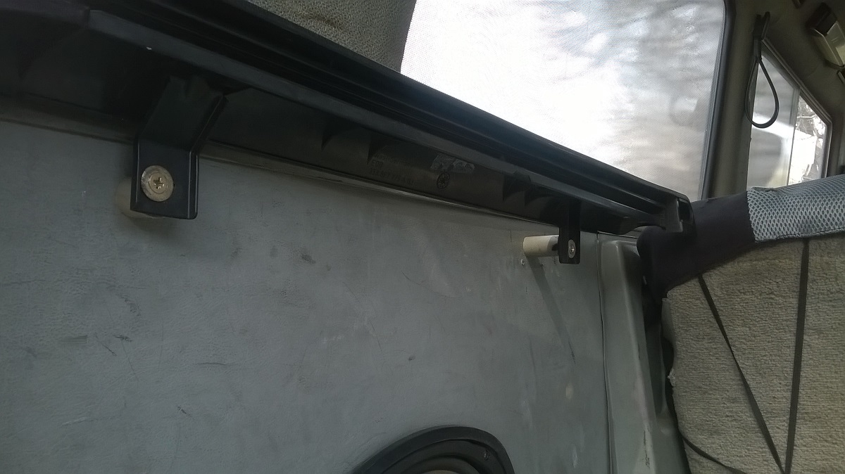

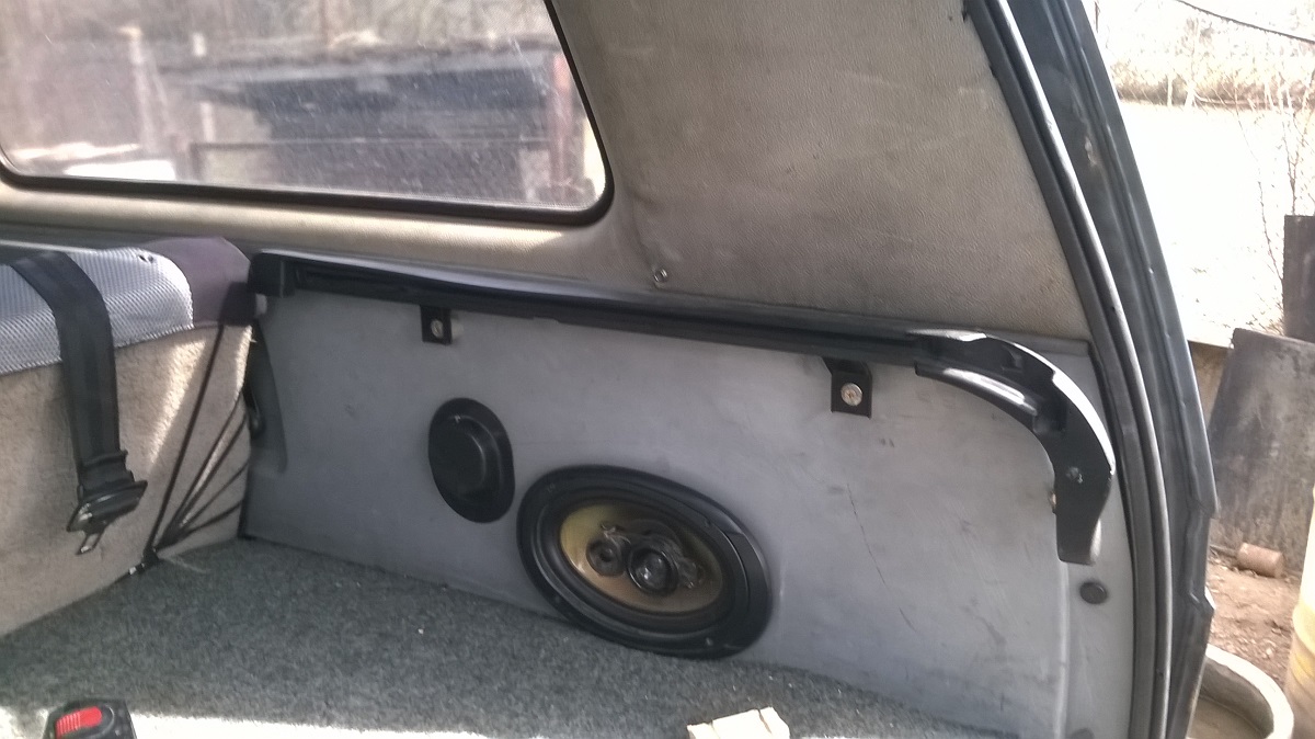

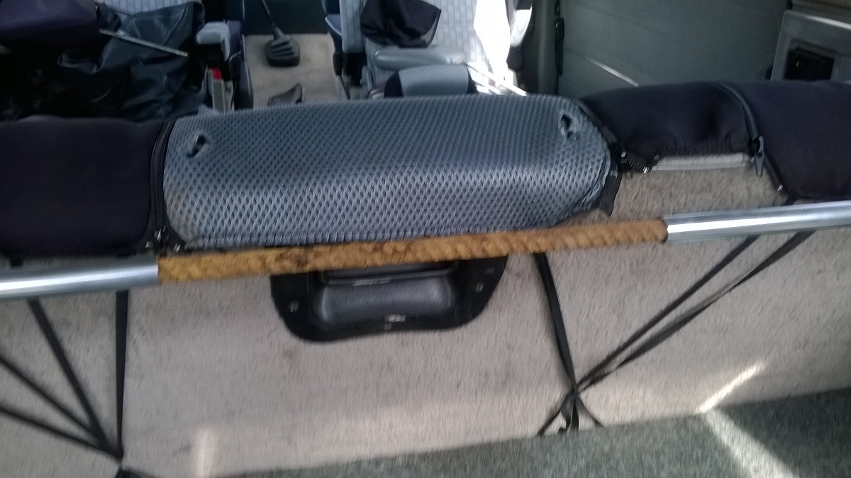

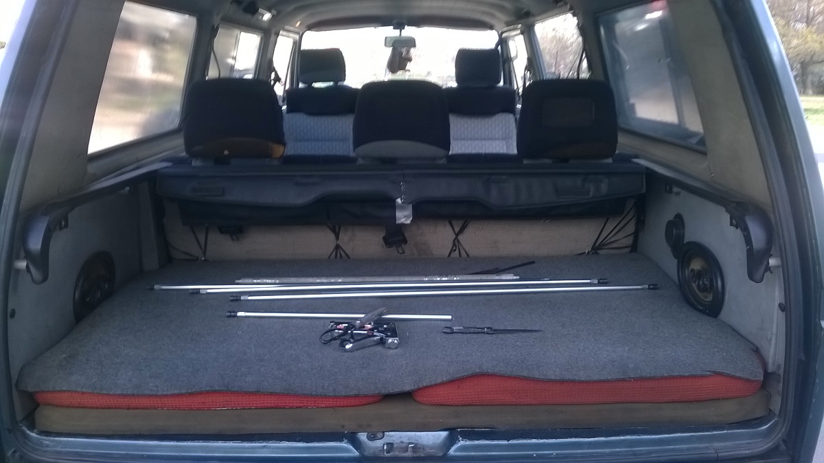

Хелоууу на френдовете...... :biggrin Мене ,не мине време и все някоя щуротия ще ми влезе в главата. :biggrin Поради от страх да не ми задигнат музиката от буса....пък и както са казали старите хора "покритото мляко и котките не го ядат" реших да си сложа щора на багажното отделение. Да поясня.....такава щора единствено на Пепи 3196 на каравелето съм виждал....След дълго лутане и мерене на най различни коли.....накрая ми изпаднаха две щори от пасат 3 заедно със водачите на нищожни пари....по 20лв ги взех. С малко въображение и способности сътворих следното нещо:
И тъй като щората на Пасата е по тясна....за това офертата с двете щори ми привлече вниманието. Идеята е да ги разрежа по средата и да ги съединя вече на нужният размер. Като начало се заех да удължа металните тръби.

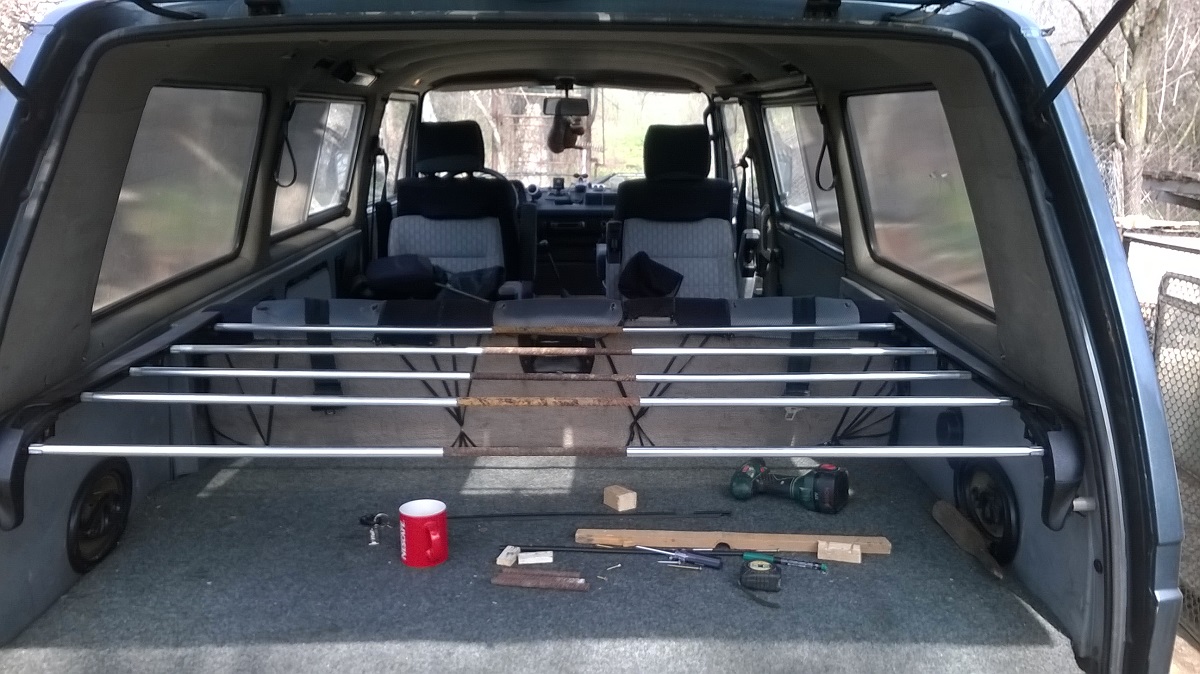

valsanik
Мнения: 1214
Re: Проект Vw MULTIVAN 1.6 TD- Мултивана на Valsanik
Мнениеот valsanik » Пет 28 мар 2014 16:06
Всичкото това го направи на село, където рязането с ъглошлайф не пречи на никой.

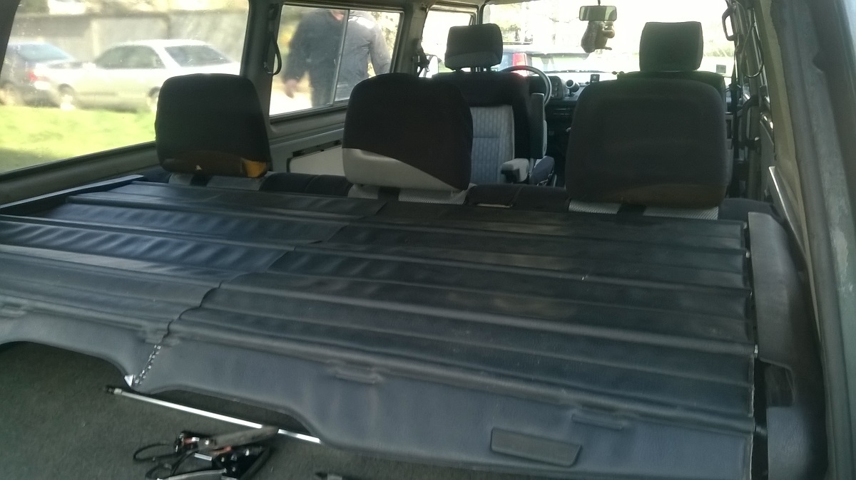

Дойде време да продължа с проекта на щората. Днес оразмерих и разрязах самата щора.
Вече готово...макар и още мъничко да трябва някои неща да се направят...но това вече е от компетенцията на някой боравещ с игла и конец :mhihi
Поглед от вътре.....
И в отворено положение когато ще ми се наложи да прекарам нещо отзад....
