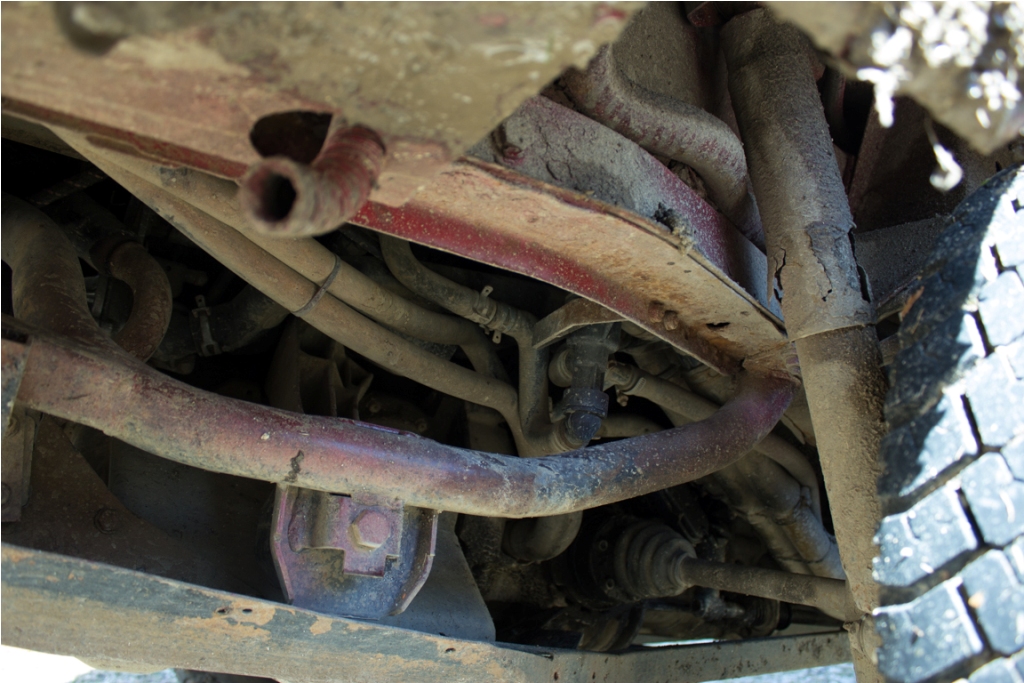

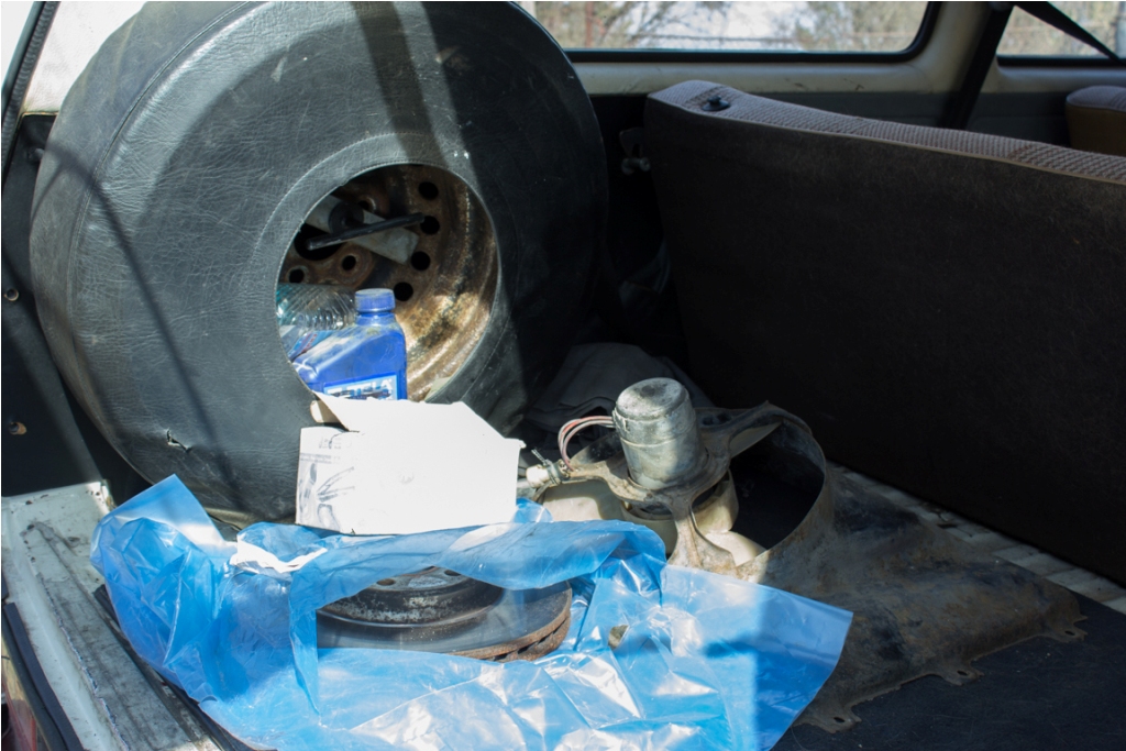

малко части съм подготвил за подмяна

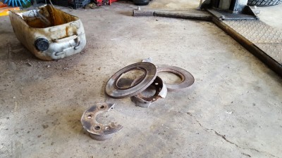

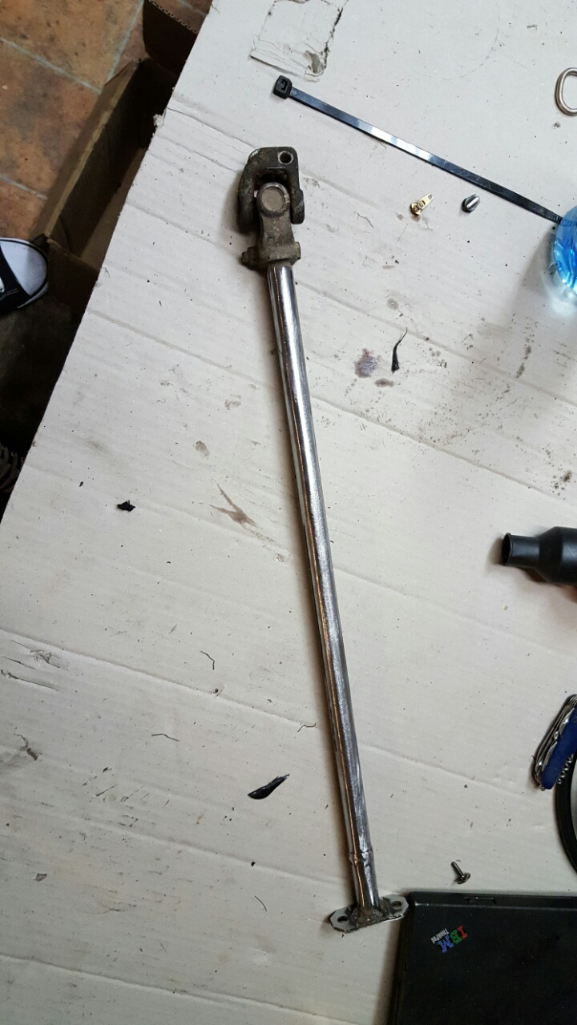

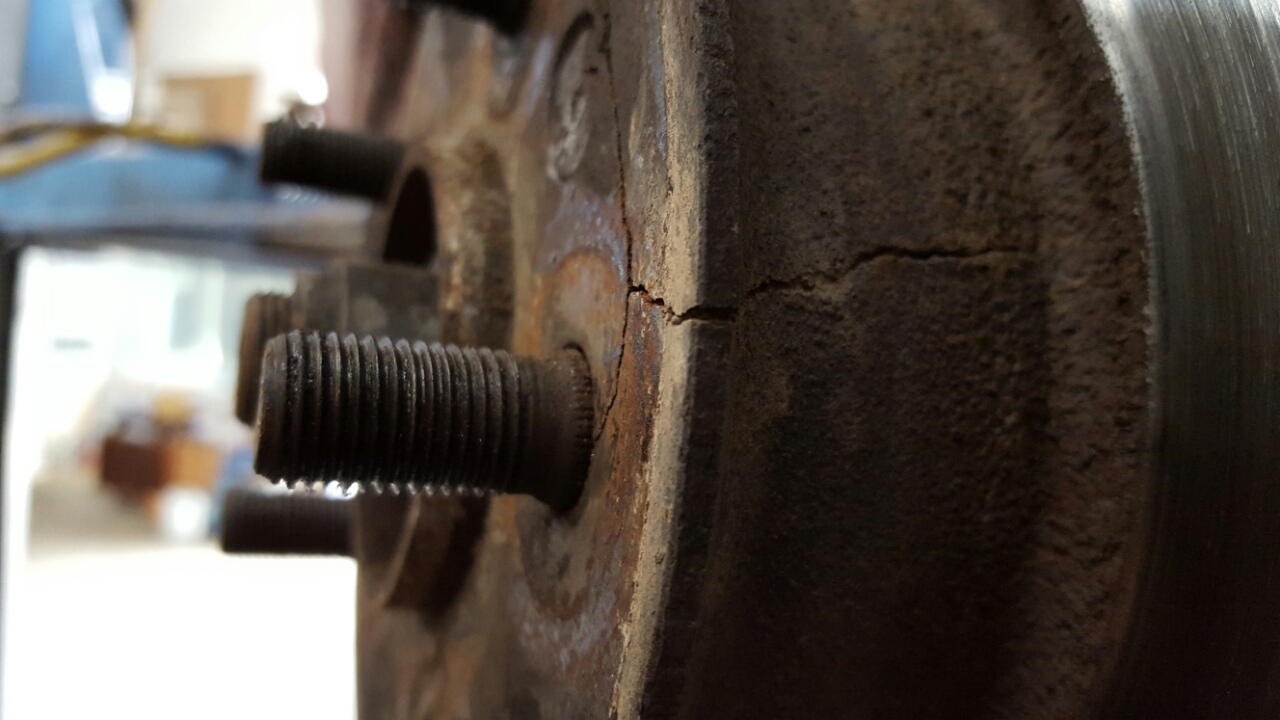

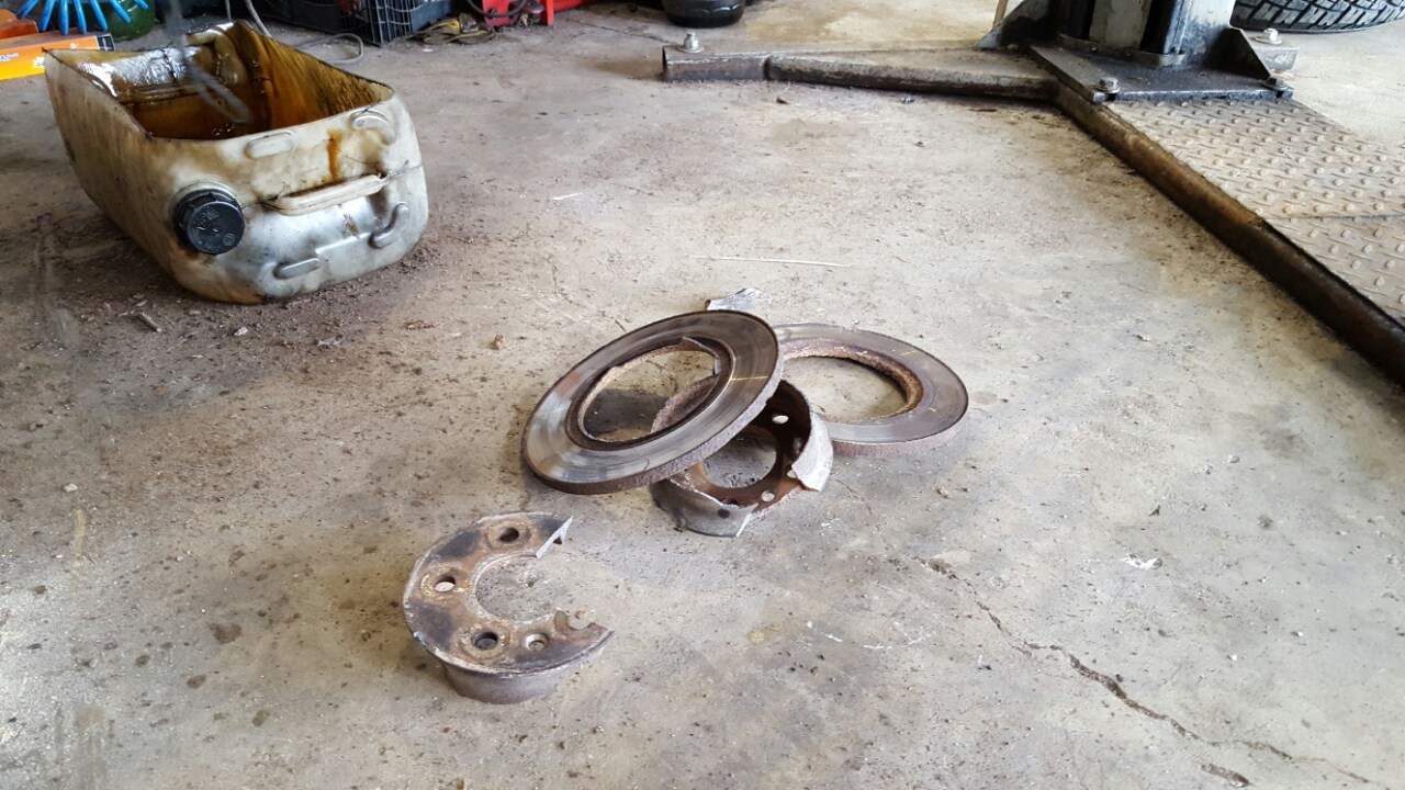

Реших да се захвана със ъпгрейда на синхрото и все от някъде трябваше да се започне. Реших, че трябва да е от поставянето на хидравлична рейка и се появи изненада. При демонтирането на предните гуми, се оказа, че предните дискове са напукани... :censored2
и логично, след демонтирането им се случи това:

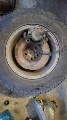

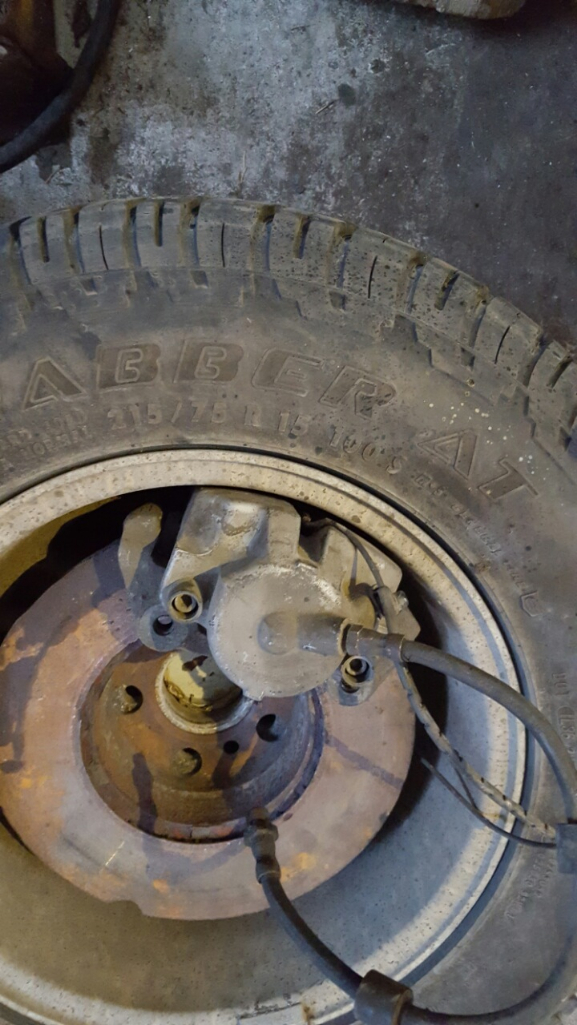

потърсихме решение на въпроса "И сега на къде?" За начало поради налични части от БМВ е 39, поставихме в джантата диск 296мм и спирачен апарат от въпросната кола, за първоначално премерване:
и нещата са на кантар, затова утре ще пробвам с мерцедесови дискове, да видя как стоят нещата...

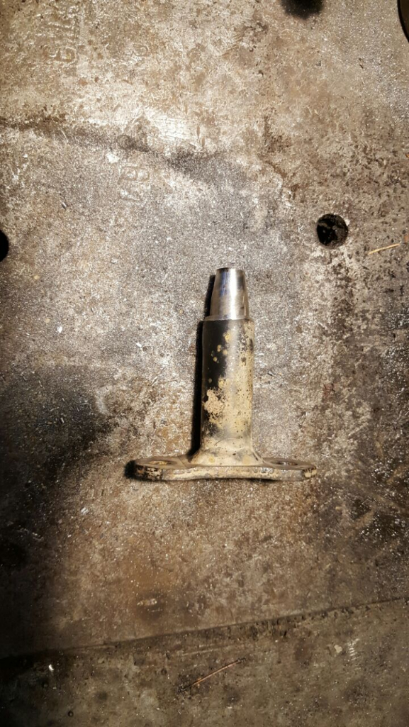

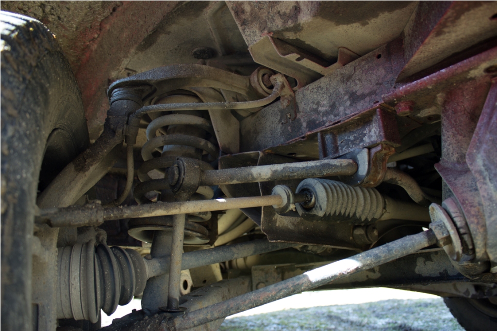

Но да се върнем на хидравличната рейка... Вече е монтирана, но се оказа, че има разлика във водачите между 2WD (донора) и 4WD(приемника), затова се наложи рязане и заваряване на въпросният привод

вече заварен привод, готов за боядисване:

Супер дискове.....А, и БМВ-то няма как да станат....просто те са 5х120...докато при нас е 5х112...При 295мм мисля ,че джантата трябва да ти е 16 цола.

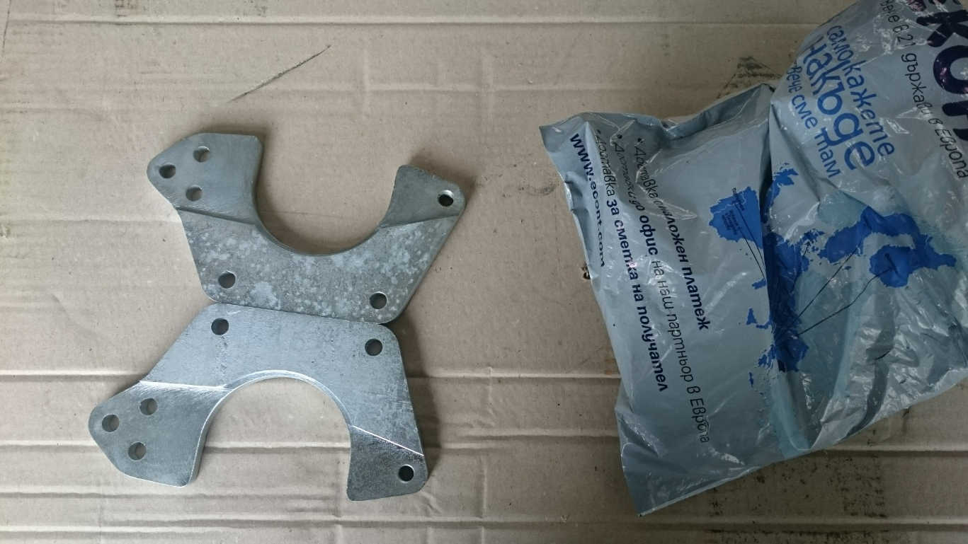

Ако станат, винаги има фланци, но все пак мисля, че ще са мерцедес дисковете. И когато взема решение ще ми трябват планките, които държат апаратите... задните планки съм ги поръчал от Ицо, но предни не знам от къде да намеря. Някой нещо?

Предните апарати които ползвам от Ауди 2.5 TDI с леко разпробиване на ушите пасват без планки. Пак от същото ауди е 288 мм. диск, но не съм го пробвал да видя как пасва.

Андро не ти трябват планки за отпред.
Аз съм с мерседесови дискове и апарати от skoda superb и с малко преправене на дупките на супорта елипсойдни нешата паснаха без проблем освен че се наложи и малко пилене на накладките за да влежат.

Вчера поръчах планките, за задния мост от Ицо (Batchi) и днес пристигнаха по куриер :th_up :th_up :th_up
Много съм доволен и благодаря за бързата реакция Ицо! На следващият събор/среща имаш пиене от мен :drunk
Също така благогаря на Вальо, Ванката и Теми, които се отзоваха с мнение по въпроса с предните планки :love.vwclub :beer :drunk

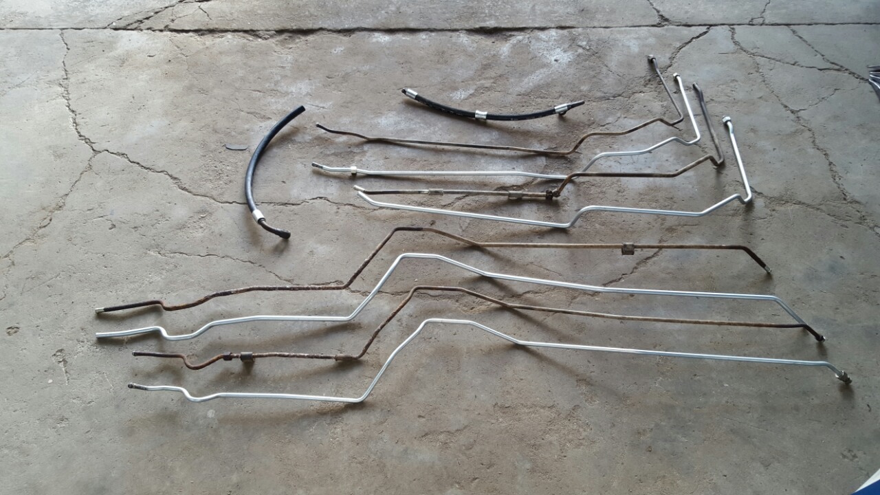

Също така, пристигнаха новите тръби и маркучи за хидравликата на волана:
тръбите и маркучите са направени по поръчка, тъй като старите вече са изживели техният земен път :bishop . Цена на комплекта е 186 лв без ДДС

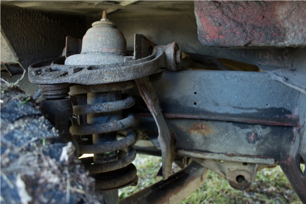

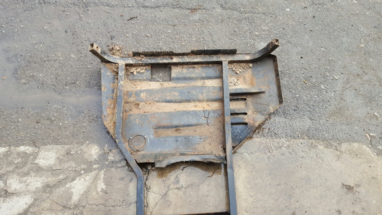

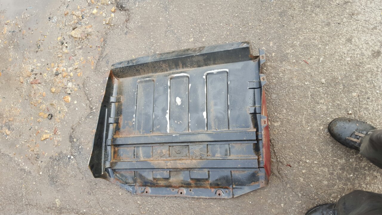

Също така, допълнителното шаси е свалено и е в плачевно състояние, затова следва пясъкоструй, поизкърпване и нова боя, най-вероятно прахово боядисване, но още обмислям възможностите, цените и бързината на ремонтиране

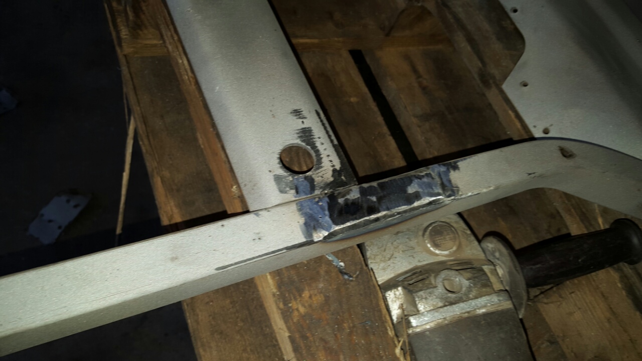

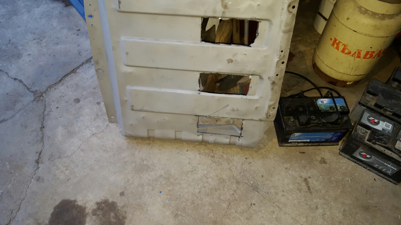

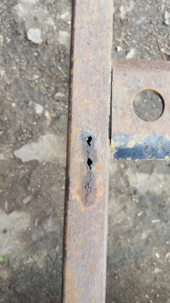

Здравейте приятели, днес пристигнаха детайлите от пясъкоструй
след това се захванахме с изрязване на отворилите се дупки
и заваряването им
:11 :beer последно реших да бъдат боядисани с автоемайл лак, но не и преди три четири ръце грунд (по-дебел слой - по-добра защита).Понеделник работата продължава с пълна сила, защото има много неща за довършване (рейка, спирачки, задна седалка и корите), задния радиатор вече е сменен. :a045
