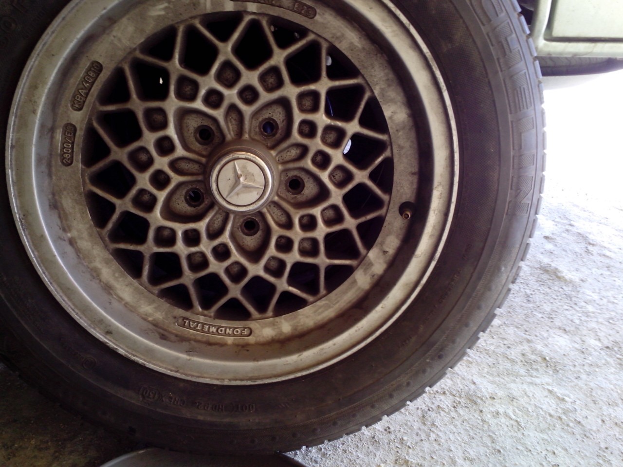

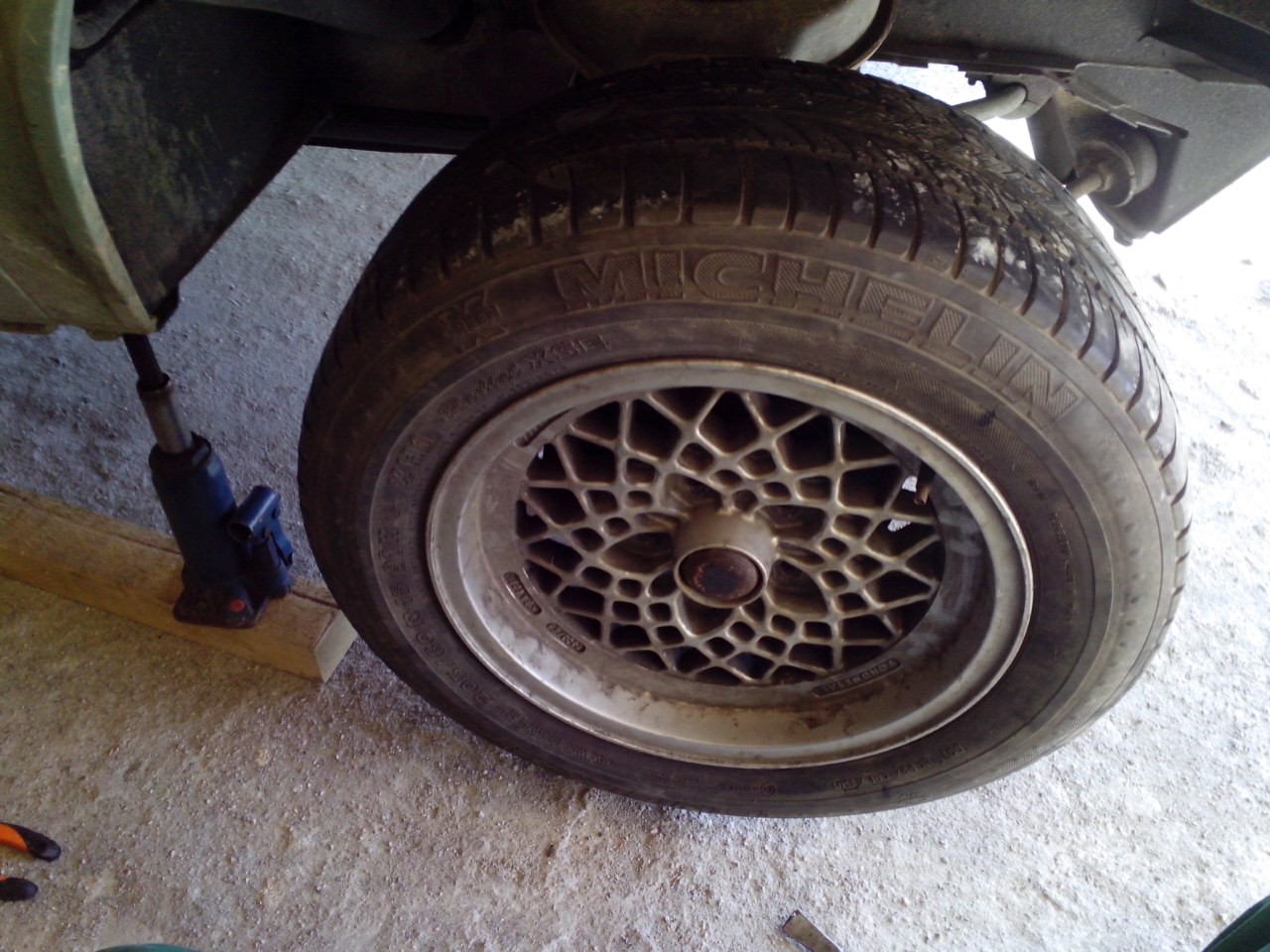

Здравейте, днес реших да кача едни алуминиеви 15-ки но греда.
Дупките за болтовете се оказаха по-малки, дайте идея как да ги разпробия с бормашина ще стане ли или няма да мога да ги центрирам?
Джантите са фондметал 5х112 ет23.

Ето и джантите

Моите ги разширих с бормашина,става перфектно

Пепи и твоите гледам са от МВ.Директно с 14мм ли започна,и прави ли някаква фаска за коноса.?

Sstefaan84 написа:Пепи и твоите гледам са от МВ.Директно с 14мм ли започна,и прави ли някаква фаска за коноса.?
За да запазиш конуса,пробиваш отзад на пред.Ако те е страх,докарай ги в къщи

Днес заминавам на път,след седмица се пребирам и ги почвам.

Аз мойте директно ги разпробивах с 14мм бургия и нямаше ядове
