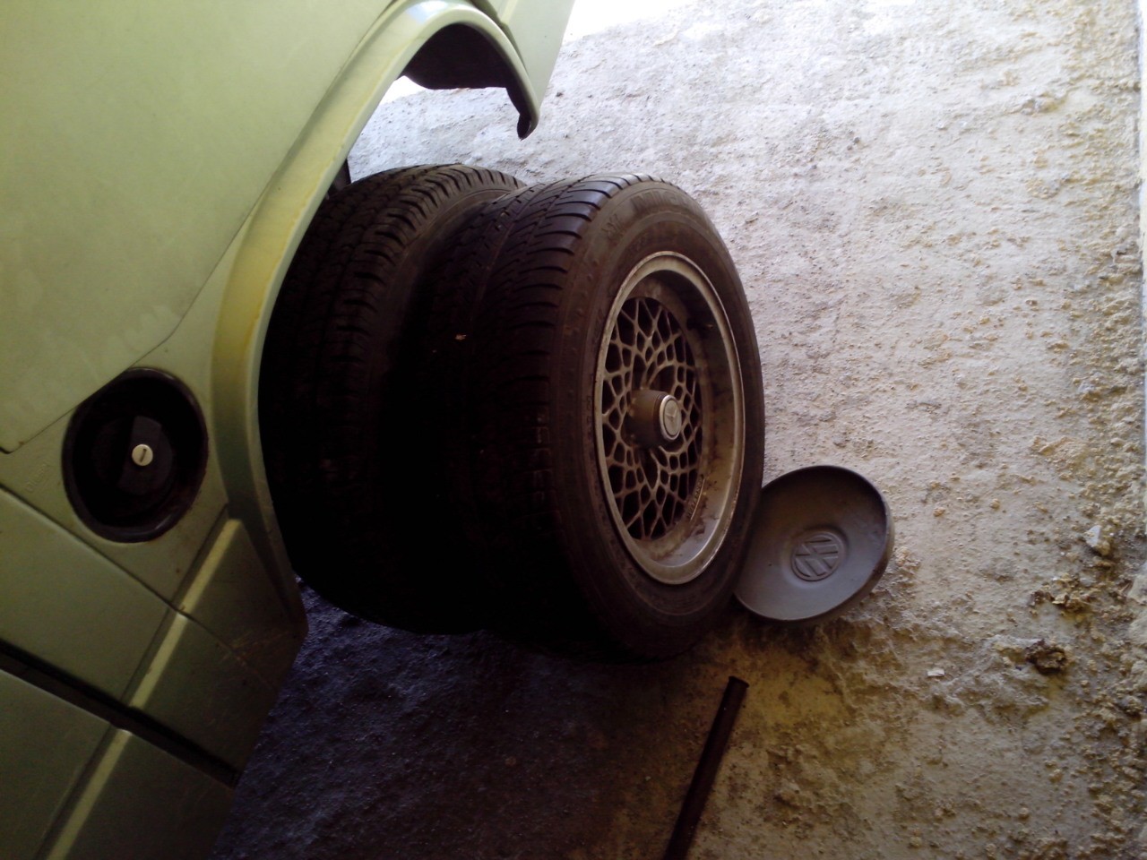

Здравейте, днес реших да кача едни алуминиеви 15-ки но греда.
Дупките за болтовете се оказаха по-малки, дайте идея как да ги разпробия с бормашина ще стане ли или няма да мога да ги центрирам?
Джантите са фондметал 5х112 ет23.

Мнениеот Sstefaan84 » Съб 07 май 2016 16:22
Ето и джантите

Мнениеот pepi3196 » Нед 08 май 2016 21:46
Моите ги разширих с бормашина,става перфектно :mhihi

Мнениеот Sstefaan84 » Нед 08 май 2016 22:12
Пепи и твоите гледам са от МВ.Директно с 14мм ли започна,и прави ли някаква фаска за коноса.?

Мнениеот pepi3196 » Пон 09 май 2016 19:58
Sstefaan84 написа:Пепи и твоите гледам са от МВ.Директно с 14мм ли започна,и прави ли някаква фаска за коноса.?
За да запазиш конуса,пробиваш отзад на пред.Ако те е страх,докарай ги в къщи :biggrin

Мнениеот psihoza » Вто 10 май 2016 17:46
Аз мойте директно ги разпробивах с 14мм бургия и нямаше ядове
